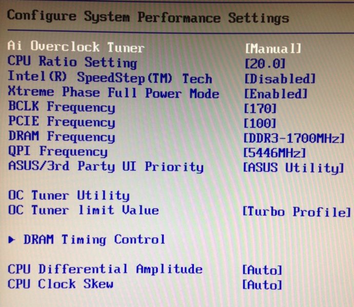

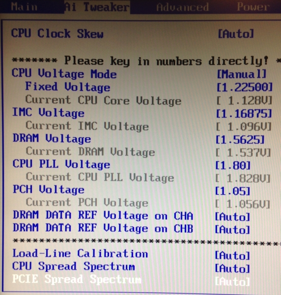

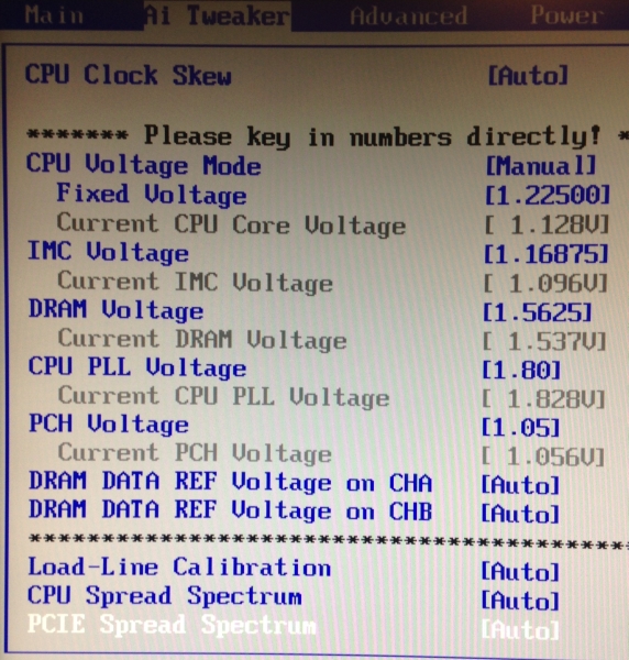

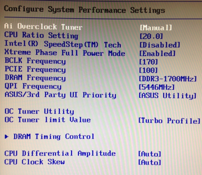

ich möchte meinen i5-750 übertakten.
Ich habe ein Asus P7P55d Mainboard mit 12GB Ram 1333 MHz (2x 4GB, 2x 2GB) und einen Mugen 3.
Ich habe einige Tutorials gelesen und auch Einstellungen im BIOS vorgenommen und dann kam beim booten eine Fehlermeldung "overclocking failed" und ich habe erstmal wieder die default Einstellungen geladen.
Ich bin mir unsicher, welche Werte ich auf AUTO lassen kann und welche ich verändern sollte, da gibt es auch Unterschiede in den Anleitungen...
Die Bilder sind beim ersten Versuch entstanden, ich habe dann noch ein paar Werte geändert, der Fehler kam trotzdem.
DRAM Frequency: soll nach dem Standardtakt des RAMs gerichtet sein? Also der Wert der näher an 1333MHz ist?
QPI: Da kann ich 3 Werte einstellen Auto/kleiner Wert /großer Wert?
Die Voltage Werte habe ich von hier: http://extreme.pcgameshardware.de/overclocking-prozessoren/79663-how-lynnfield-overclocking.html
3400 Mhz: 170 Mhz x 20 Multi 1.225v vCore 1.17v vIMC
Das sollte ja locker machbar sein, deswegen wollte ich mich gleich daran orientieren.
Da in dem Tutorial:
Außerdem tut man sich leichter mit nur 2 RAM Modulen, da man für 4 module eine viel höhere IMC spannung braucht!
steht, habe ich die 2x2GB Module erstmal raus genommen, da ich nicht weiß, was "viel höher" bedeutet.
DRAM Voltage: Ich habe gelesen, dass bei 1333MHz RAM der Wert auf 1,5v gestellt werden soll? (Das habe ich auch getestet, der Fehler blieb aber)
CPU PLL und PCH Voltage habe ich erstmal den niedrigsten Wert eingestellt.
Load-Line Calibration: Disable?
CPU Spread Spectrum: Disable?
PCIE Spread Spectrum: Disable?
Kann man anhand der Einstellungen sehen, warum der "overclocking failed" kam?
In diesem Video sieht es so aus, als würde er kaum was an den Voltages verändern, aber ist das gut? https://www.youtube.com/watch?v=y8M6Gj9rzM8
