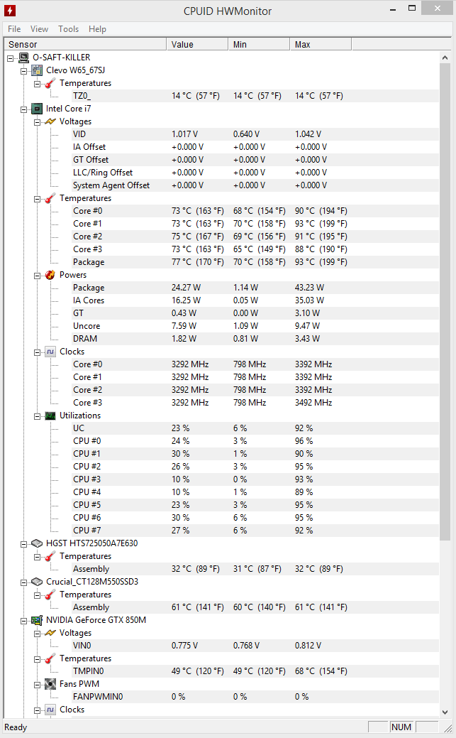

Moin zusammen,
hab mal eine Frage bzgl. WLP bei Lappis, meine CPU taktet in BO3 leider wegen zu hoher Temps runter.
Daher möchte ich die wlp bei meinem Lappi ersetzen, da die vorhandene scheiße zu sein scheint.
Hab hier eine Tube Antec Formula 6, kann ich die nehmen? Und wie trage ich die am besten auf? Meine CPU hat ja keinen Headspreader, darf etwas von der Paste auf das PCB der CPU?
Lappi Specs:
Motherboard: Clevo W65/67SJ
CPU: I7 4710 qm
Ram: 2 x 4 GB DDR3 1600 MHZ Crucial CT51264BF160BJ.T8
GPU1: GTX 850M 2 GB GDDR3 Speicher
GPU2: Intel HD 4600
Festplatten:
- Crucial_CT128M550SSD3
- HGST HTS725050A7E630
Display: 15,3 Zoll
Gruß
O-Saft-Killer
Dünn auftragen etwas Paste auf das PCB.
Es gibt aber auch professionelle Kühlsets auf die Du den Läppi stellen kannst.
Solange die Paste nicht leitend ist (was bei nicht metallischen der Fall ist) kann da ruhig was neben das Die gehen ohne dass es problematisch wäre, musst halt nur darauf achten wirklich nur hauchdünn aufzutragen. Ein kleiner Klecks in die Mitte des Die reicht vollkommen aus, den Rest erledigt der Anpressdruck von alleine.
