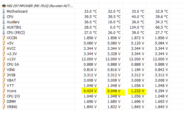

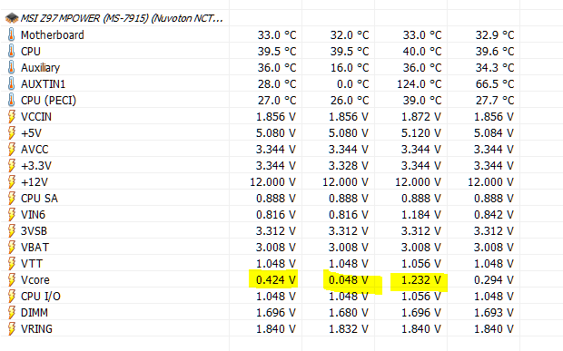

du hast nur 1,051 V anliegen, steht doch da.
Das wäre bei 4,5 Ghz Vollast ein sehr guter Wert.
Vielleicht vorsichtshalber mit CPU-Z nochmal gegentesten, wer weiß ob das richtig ausgelesen wird.

Der Vcore sollte sich trotzdem anpassen!
Seit Haswell gibt es die klassische fixed einstellung imho nicht mehr. So ist es zumindest bei meinem Board. Check das mal mit Hwinfo! CPU Z zeigt dir immer den fix eingestellten Vcore an.
current / minimum / maximum / average
Hab auch eine fixe Vcore angegeben mit override.
