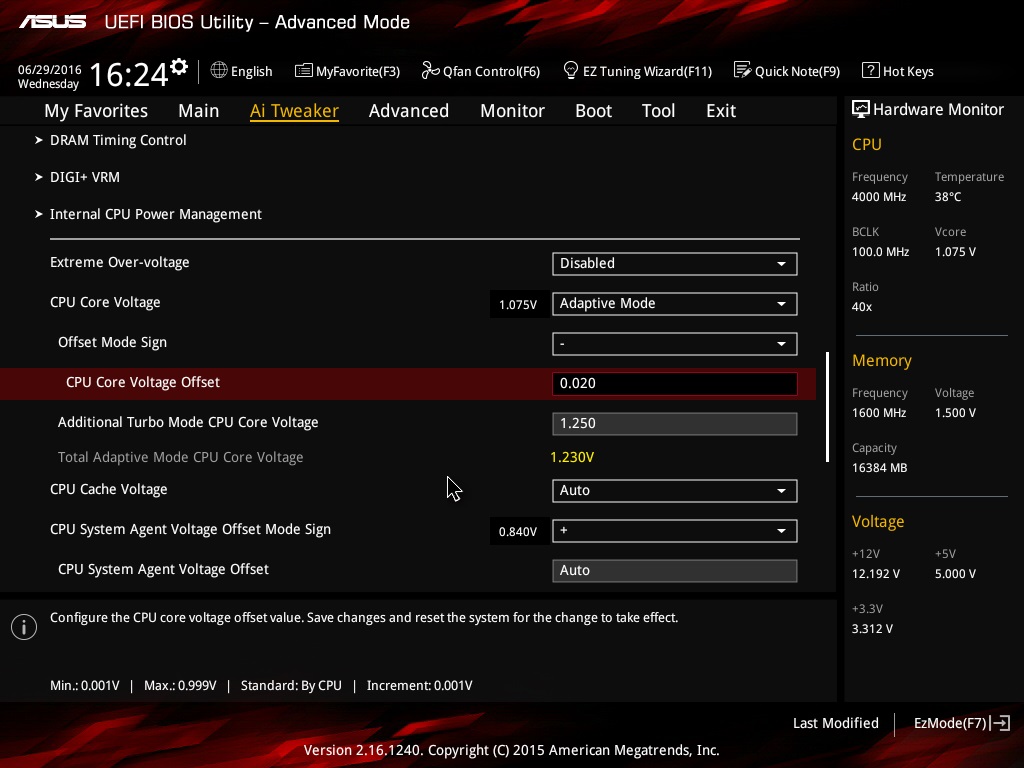

Und wenn du die Additional Turbo Mode Spannung noch weiter absenkst? Sinkt dann die Last Spannung nicht? Dass er Idle absenkt ist bei Offset normal.
also habe mal die Spannung auf 1.1V gestellt ohne offset und er geht trotzdem auf die 1.266V bei Multi45..
also zurück auf 1.25V und mit dem Offset so weit runter bis er beim IDLE schon den Blauen macht? Bin ehrlich gesagt gerade ideenlos.

Nicht die beste aber Durchschnitt würde ich sagen. Immerhin besser als meine, brauche für 4,4 Ghz auch über 1,3 V. Sind das denn die Mindestwerte, darunter wird es instabil? Würde auch eher zu 4,4 tendieren wobei 4,5 @1,31 V auch noch passabel sind.
@chyraan
Wenn du sowieso schon beim Offset bist, kannst du auch gleich vom Adaptive Mode in den Offset Mode wechseln. Da brauchst du dich dann zumindest nicht mit der Turbo Voltage "rumärgern". Die brauchst du dann ja garnicht mehr. Dann sollte auch die Lastspannung sinken.
@chyraan
okay offsetmode ist eingestellt. Multi45 Vcore IDLE die bekannten 0,716V und LOAD 1,266V. Dann habe ich den Offset auf -0,05 gestellt und er zieht bei IDLE und LOAD diesen Wert ab. Jetzt ist für mich die Frage welchen Punkt ich suche. Gibt er mir nicht ab einem zu niedrigen IDLE Wert einen Error? Soll ich die Spannung so lange verringern bis er nicht mehr bootet und dann langsam hoch bis er bootet und ab dort den LOAD Test starten? Fragen über Fragen...
ich hoffe ich nerve dich/euch nicht zu arg

Das ist eben ein Problem im Offsetmodus. Wenn du damit runtergehst, wird er im Leerlauf (aber auch bei allen anderen Taktstufen) undervolted. Bis zu einem gewissen Punkt geht das, ich sag jetzt einfach mal - 0,05 V sollten auf jeden Fall drin sein, bei vielen geht auch - 0,1 V oder sogar noch tiefer. Ich würde jetzt erstmal schauen, wie weit du mit dem Offset überhaupt mit der Lastspannung runter kommst. Du hast auf jeden Fall eine relativ gute CPU erwischt und bei denen hat man dieses "Problem" manchmal. Eine Lösung wäre aber, die CPU einfach noch höher zu takten, 4,6-4,7 Ghz. Dafür brauchst du auch wieder mehr Spannung und der benötigte Offset sollte dann auch höher ausfallen.
so meine letzte Tat vor dem schlafen^^
Offset -0.1V = BlueScreen
Offset -0.08V = BlueScreen
Offset -0.07V = bootet, stürzt nach 10min Prime ab
Probiere jetzt mal -0.06V
Damit ich das verstehe. Wenn ich noch Luft nach oben habe für die 4.6Ghz brauche ich zb. fiktiv 1.29V. Ein Offset von 0.03 würde diese stabil auf 1.26V zum laufen bringen und gleichzeitig meine IDLE Spannung nicht so weit senken (nämlich nur auf 0.68V) und das System schmiert nicht ab. War das deine Aussage mit dem letzten Satz?
EDIT: -0.06V und auch hier kommt nach 15-20min Prime der Blaue. Schade. Morgen mal -0.05V auf Prime versuchen. Also wie oben den Multi erhöhen und damit gleichzeitig die Spannung?

Mit höherem Takt braucht die CPU auch mehr Spannung, ganz einfach. D.h. man kann eigentlich davon ausgehen, dass der Offset höher liegen muss als bei niedrigerem Takt. Wobei ganz so sicher kann man das nie sagen, denn mit dem Takt steigt auch die VID und aus der wird die Spannung abgeleitet. Meistens ist es aber so, dass der Offset mit steigendem Takt auch sukzessive erhöht werden muss. Das musst du einfach testen. Definitive Aussagen kann man da einfach nicht treffen.
Wie hoch ist denn die VCore mit - 0,06 V? Es sieht ja zumindest so aus, als würdest du dich in einem Bereich bewegen, in dem die Idle Spannung kein Problem mehr ist sondern die Lastspannung. Demzufolge bist du auch nicht dazu angehalten, den Multi weiter zu erhöhen um einer zu niedrigen Idle Spannung entgegenzuwirken.-0.06V und auch hier kommt nach 15-20min Prime der Blaue. ... Also wie oben den Multi erhöhen und damit gleichzeitig die Spannung?
Guten Morgen
die Spannung lag bei 1,206V.
EDIT: also bei -0.05V leigt die VCore IDLE 0.666V und die Vcore LOAD unter Prime 1.217V. Läuft jetzt seit ungefähr 30min und es passiert (noch?) nichts
EDIT2: okay ist abgeschmiert während einer Runde LoL. glaube nicht das ich hier viel Luft habe zu den 1.266V
EDIT3: Offset -0.02V und nach 30min Prime und 30min Overwatch ist nichts passiert. Wie geht es weiter?
