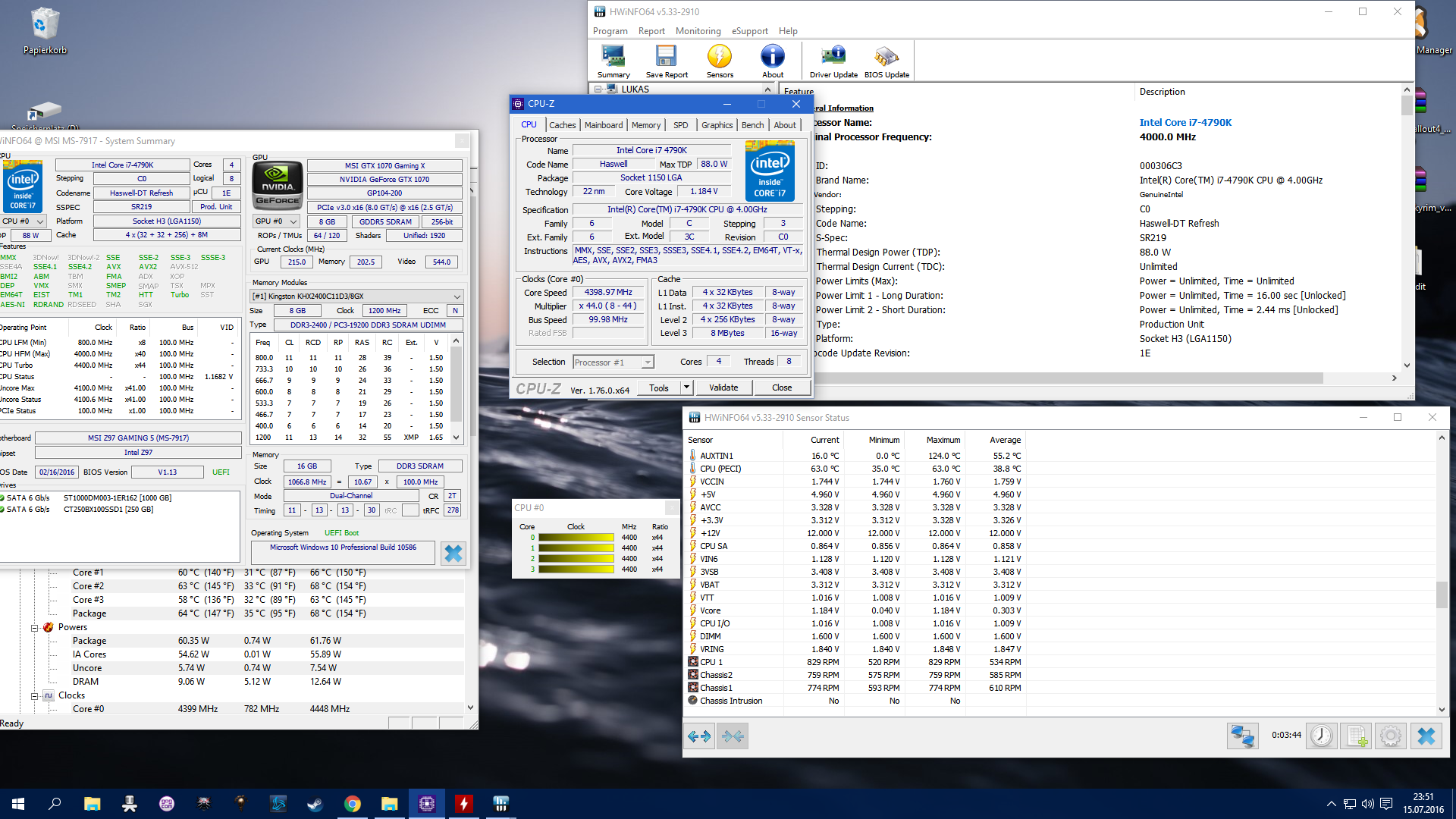

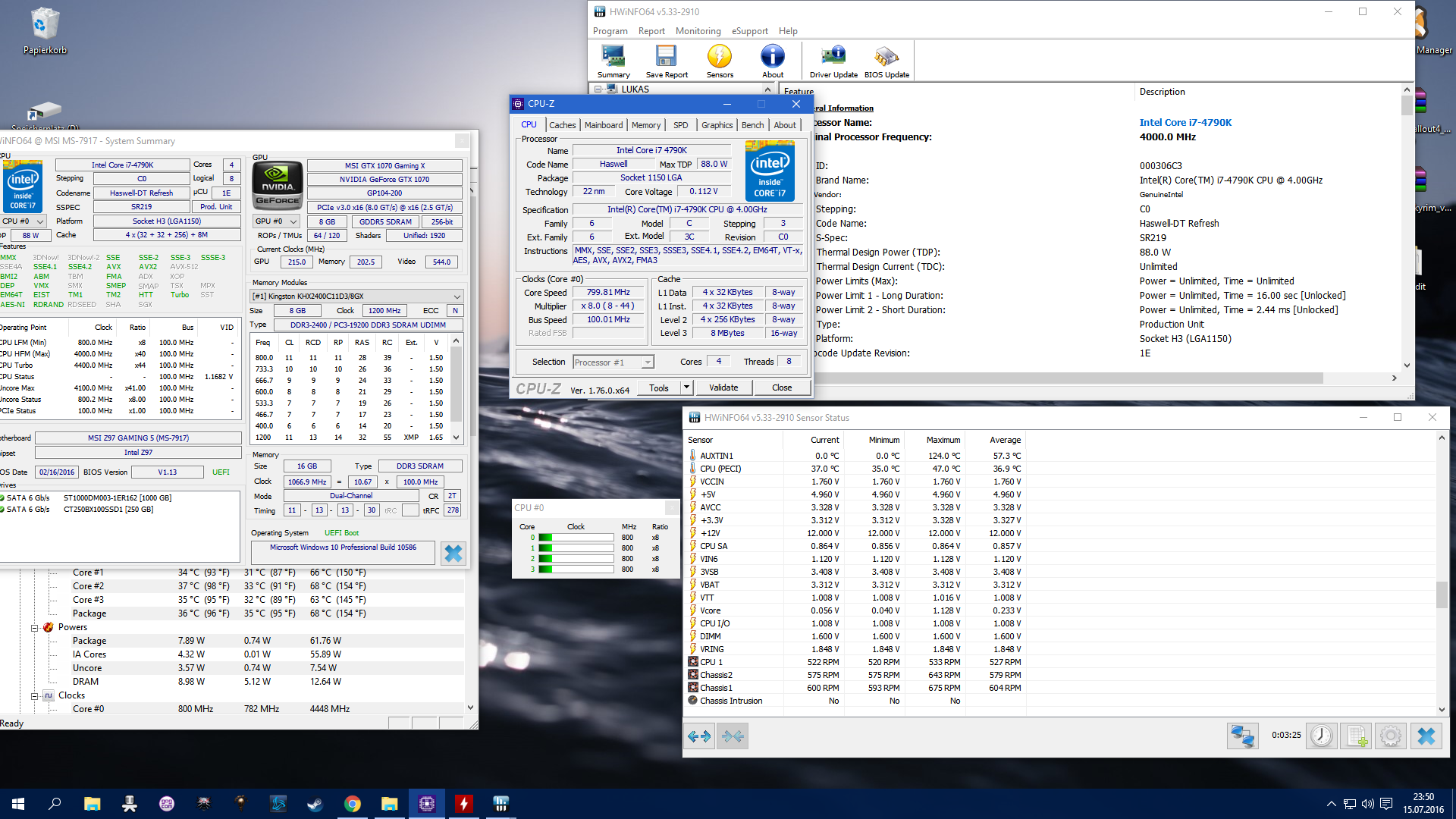

Habe die Werte gearde mit cpuz überprüft und sind gleich. Probiere gerade mit HWinfo die Werte zu ermittel, bin aber etwas überfordert mit dem Programm.
ok hab mit cpuz, hwmonitor und hwinfo geprüft und alle kommen auf gleiche Ergebnisse (btw habe oc auf 4.4 ghz und 1.185V gesenkt)
Das widerspricht sich eigentlich.
Seit Haswell nicht mehr, da wird die Spannung doch auch abgesenkt wenn man eine fixed Vcore verwendet, es gibt nur Programme die es nicht korrekt auslesen können, was auch die sehr niedrigen Werte erklären könnte.
Also eine Spannung von 0,1 V kann unmöglich stimmen, das ist ein Auslesefehler. Vielleicht testest du was im Adaptive Mode idle angezeigt wird. BIOS ist das neueste drauf?
