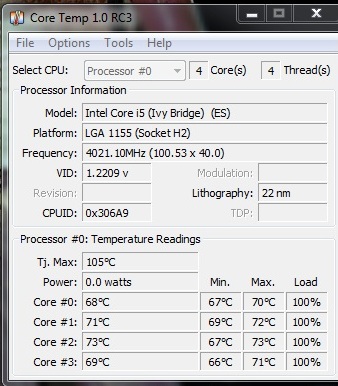

Guten Morgen MikelMolto,

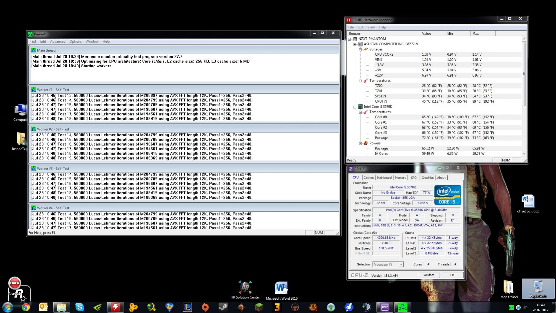

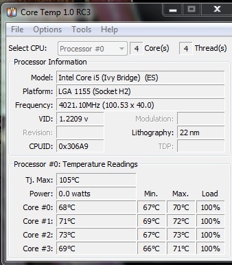

hab ein Bild gemacht wie es aussieht, na was meinst du dazu?
Ist 1.088 VCore nicht bisschen wenig?
Komisch dein Core Temp zeigt etwas höhere Temps an!

@InspecTequila
Ne, schaut doch gut aus mit den 1.088 VCore bei 4Ghz.

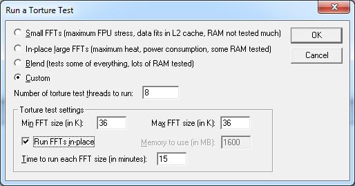

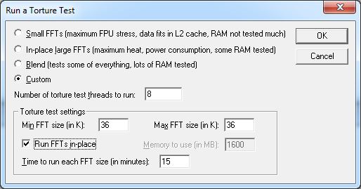

Prime Ver. 27,7 Custom mit FFT`s in Place auswählen und bei Min und Max FFt´s Size beide auf 36K einstellen (siehe Screen).
Jetzt 30 Minuten laufen lassen.

Der 36K Test mit Prime 27.7 macht am ehesten WHEA Fehler und eignet sich deshalb dazu beim Ivy die VCore auszuloten.

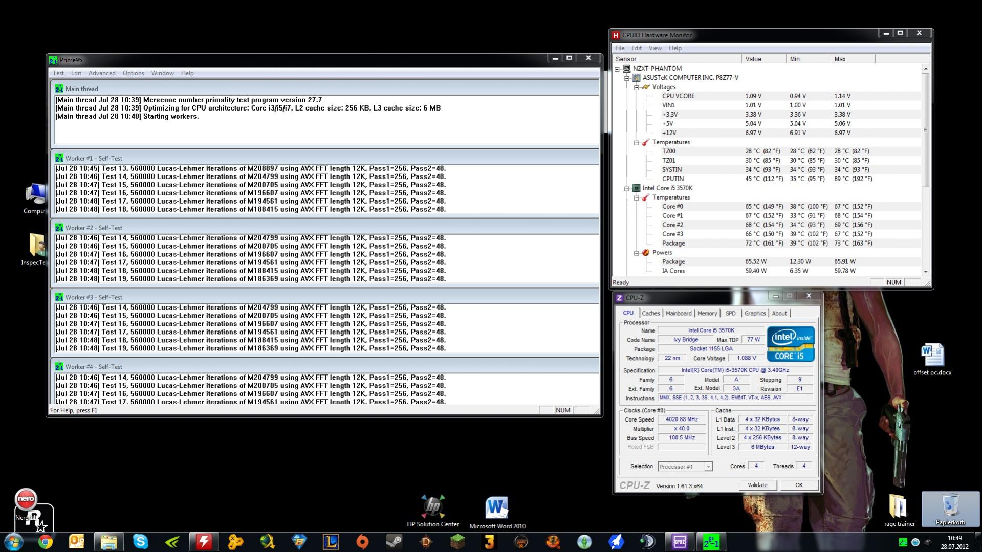

Hmm, hab jetzt Prime ne halbe Stunde laufen lassen aber dann wollte ich die Ereignissanzeige aufmachen und der Rechner ist eingefrohren. Watt nu?
Weiß nicht, welchen Multi und welche VCore Du da hattest.
Auf was sicheres zurück stellen (z.B. die 4Ghz mit -0.050V) und Windows starten. Ereignis Anzeige aufmachen und da schauen.
Kannst auch dann mit den 4Ghz Prime 36K laufen lassen und dort die VCore optimieren, damit wir überhaupt wissen, wo wir sind.

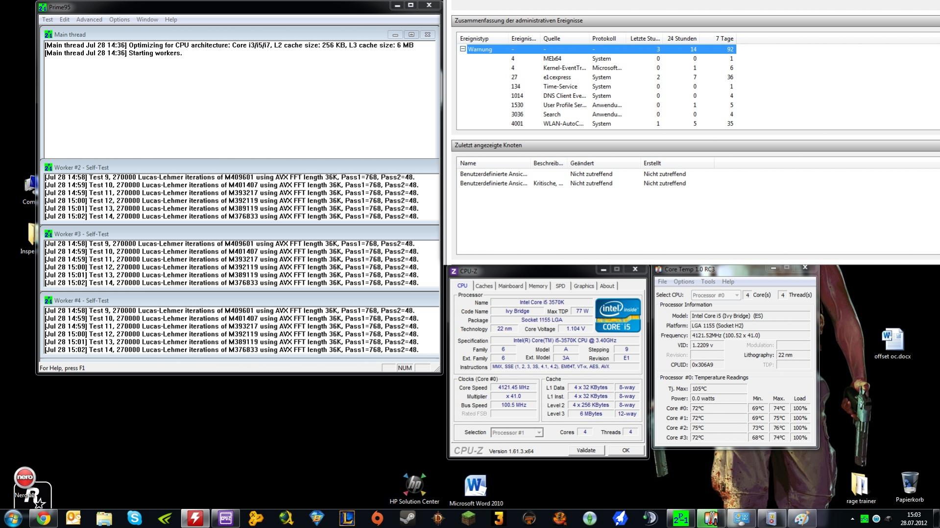

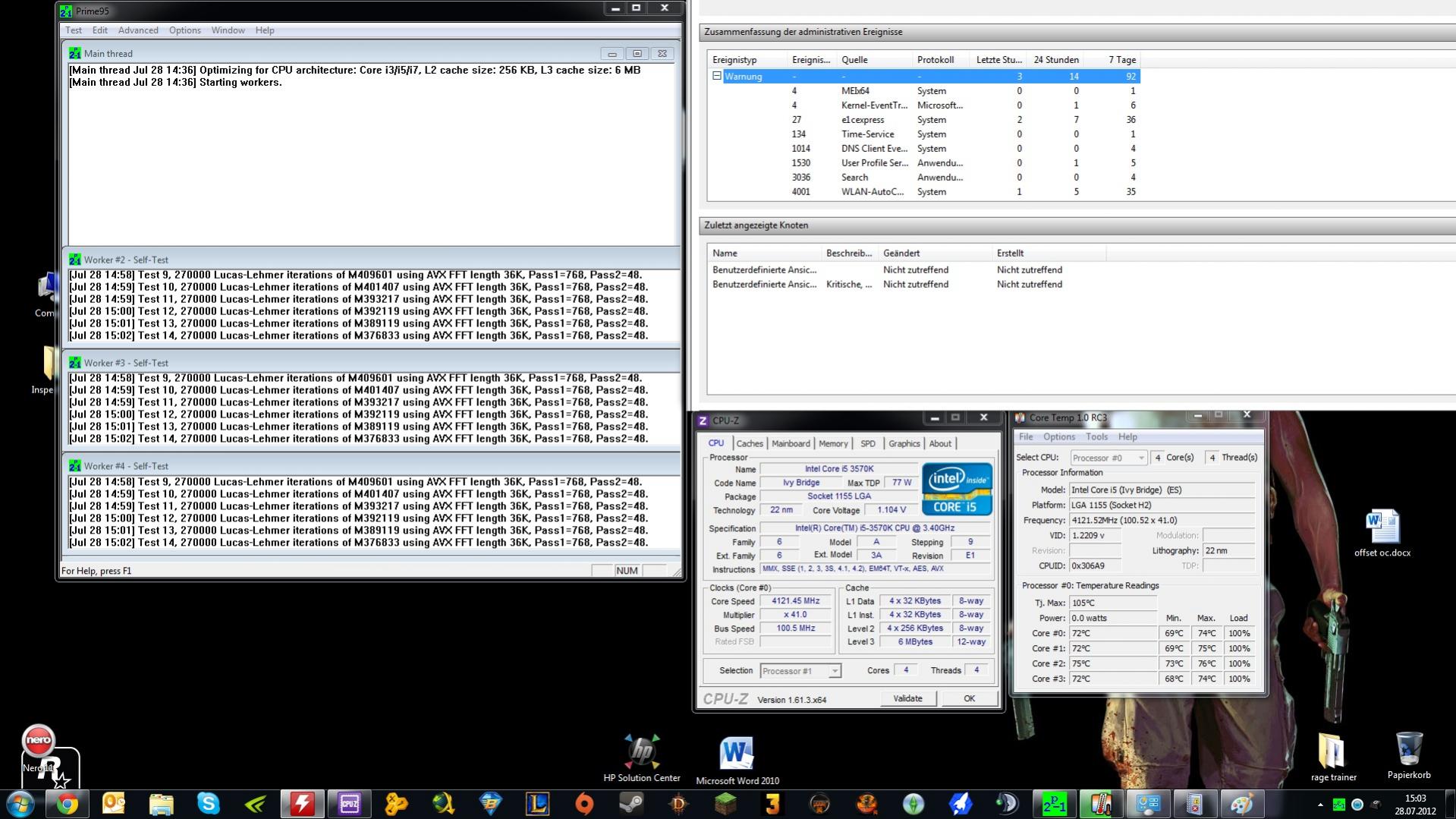

Hab so weiter gemacht wie du geschrieben hast. Multi 41(Spannungen nicht geändert) und dann Prime weiter laufen gelassen.
So also hier mit Multi 41 und -0,030!
War eigentlich alles okay!!! Kann es sein das der Kühler nicht so der Brüller ist?
Der Ivy wird halt auch richtig warm. ist einfach so.
Deshalb sparen wir ja VCore wo es nur geht.
Du kannst ja die VCore langsam absenken (wie weiter oben beschrieben) und dann schauen, ob Du WHEA Fehler bekommst.
Absenken heißt, der Offset wird wieder größer -0,030 > -0,040.

Bin mittlerweile bei -0,035V und bekam auch hier keine WHEA-Fehler/Warnungen angezeigt.
Jage ihn derzeit mit diesem Wert je 1 Stunde durch den Custom Blend Test mit 90% Speicherauslastung, den Small FFT Test und abschließend nochmal 30 Runden mit maximalem RAM durch LinX.
Werde dann später erneut berichten ;) .

Das Deine CPU ab 4,3Ghz plötzlich mehr VCore braucht kann an der CPU liegen, muss aber nicht.
Du hast den selben Effekt, wenn Dein RAM am Limit rennt oder die Boardspannungen nicht passen.
Deshalb sagt man ja, das man zum takten zuerst den RAM auf der sicheren Seite laufen soll, das der einem beim takten der CPU keine Probleme macht.
Am Schluss, wenn die CPU getaktet ist, optimiert man seinen RAM.
Den Tip mit den Prime 36K habe ich im Luxx Forum gelesen.
