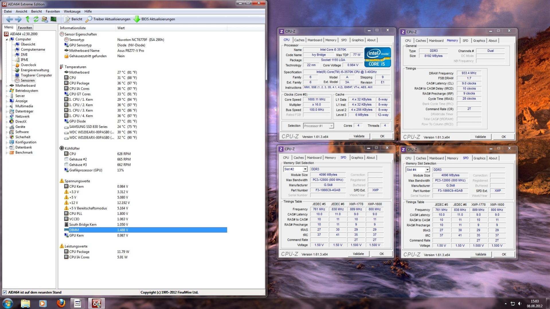

@Mikel
Grüß Dich, mein neues G.Skill Ares 1.866 MHz RAM-Kit 2x4 GB (F3-1866C9D-8GAB) 1.5V kam heute bei mir an.
Hab die Timmings so wie das Datenblatt vorgibt im Bios eingestellt, also 9-10-9-28 2N
In meiner beigefügten CPU-Übericht steht jetzt aber unter den Timings: 9-10-9-28 2T
Ist das 2N des Datenblatts und das 2T der CPU-Z Übersicht das gleiche?
Weiterhin steht ja auf der Packung das es DDR3-1866 PC3-14900 er RAM ist.
In der CPU-Z Übersicht aber unter max. Bandwidth PC3-12800 (800 MHz)
Ist das ein Bug im CPU-Z oder warum stehen da nicht die 14900, so wie auf der Packung?
Vielen Dank. Liebe Grüße

oldmanhunting
Admiral
- Nov. 2008
- 9.457
Hey Amigo,
Das stimmt schon so mit dem RAM.
Hier beim Hersteller steht auch unter SPD Speed 1600. Wenn jemand den RAM im Bios mit XMP einstellt, dann läuft der auf 1600.
Manuell eingestellt 9-10-9-28 2N läuft der auf 1866Mhz bei 1,5V.
HansOConner
- Mai 2011
- 1.932
Ah ok - vielen Dank. Das mit der Command Rate (CR) muss mich nicht weiter verunsichern, oder ???
Weil wie gesagt auf der Packung was von 2N steht und jetzt in der CPU-Z Übericht eine 2T...
Im Bios kann ich ja als 5. Wert bei den Timings nur 1, 2 oder 3 auswählen.
Ach ja muss ich X.M.P im Bios wieder auf Auto stellen oder kann ich es auf X.M.P. lassen?
Habe zustätzlich die Speicherfrequenz fixiert auf 1.866 MHz, dann die Timings manuell gesetzt und DRAM Voltage auf 1.5V gestellt.
oldmanhunting
Admiral
- Nov. 2008
- 9.457
Na da wo im Bios X.M.P steht (AI Overclock Tuner), hast Du doch jetzt Manuell stehen, weil Du ja übertaktest.
Das bleibt auch so, weil Du den RAM selbst Manuell im Bios eingestellt hast.
2N und 2T ist das selbe.

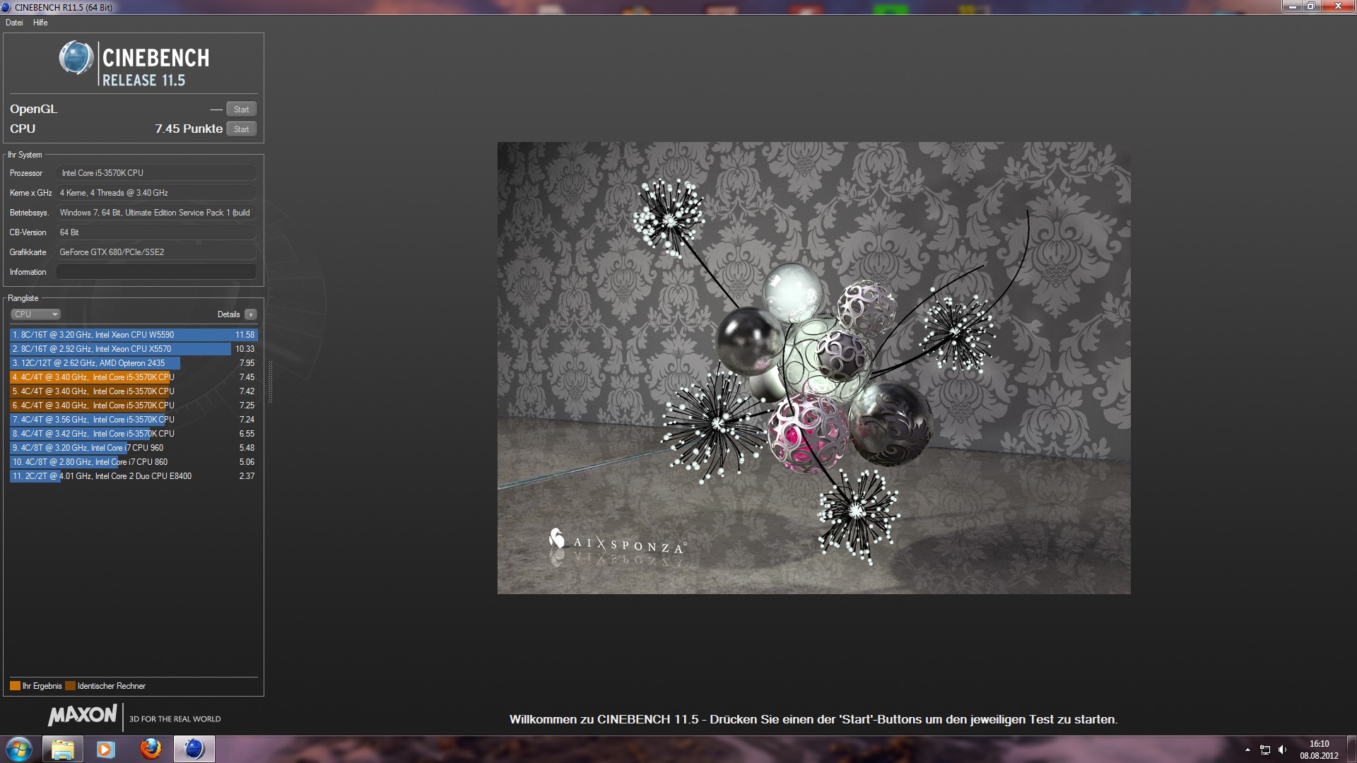

oldmanhunting
Admiral
- Nov. 2008
- 9.457
Offset +0.060V bei LLC 25% ist perfekt. Würde ich so lassen. Hast keinen Vorteil mit LLC 0%.
Ich nehme LLC 0% bei 4,2Ghz um die Idle VCore etwas anzuheben.
Wenn Du mit Cinebench 3 mal testest, hast Du 3 verschiedene Ergebnisse, weil Windows im Hintergrund manchmal etwas macht.
7.45 Punkte in Cinebench ist doch sehr gut und sagt auch aus, dass Dein RAM rund läuft.
Wenn Du am RAM rum schraubst und den versuchst schneller zu machen, dann ist Cinebench ein guter Indikator. Nehmen wir an, Du versuchst den RAM auf 2000Mhz laufen zu lassen und der macht das auch ohne Fehler, dann kann es Dir passieren (wie das bei mir war), das Cinebench weniger Punkte bringt und LinX weniger GFlops. Das liegt daran, dass der RAM zwar läuft, aber nicht rund läuft.

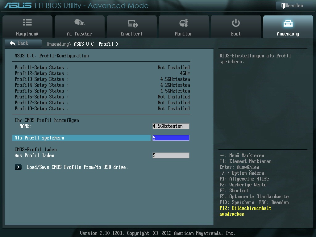

HansOConner
- Mai 2011
- 1.932
Sehr gut Mikel
Dann werde ich jetzt alles so lassen, zumal die Temps jetzt auch im grünen Bereich sind, nachdem ich noch ein paar Optimierungen am Kühler/Lüfter vorgenommen habe, u.a. Staub entfernt, Lüfter richtig justiert und Anpressdruck erhöht. Hat zwar gut 1 Woche gedauert, aber jetzt habe ich meinen Traumtakt von 4.5 GHz und alles läuft rund
Vielen Dank für all Deine Hilfe... Vielleicht können wir uns in 4 Jahren wenn der Skymont kommt wieder über das OC unterhalten, da ich jetzt vom Tick E8400 3-mal den Tick-Tock-Rhytmus übersprungen habe und jetzt wieder beim Tick i5-3570K eingestiegen bin. Sollte ich den Rhytmus beibehalten, wäre dann in 4 Jahren die 10nm CPU á la Skymont fällig... Alles Gute für Dich - Prost
Hab ja in den vergangenen Tagen viel getestet mit meinen OC Einstellungen und in Bios diverse Test-Profile gespeichert. Da ich jetzt mein richtiges OC gefunden habe, wollte ich die alten "Test"-Profile alle wieder löschen und mein 4.5 GHz als 1. Profil speichern...
Doch wie kann ich die alten Profile löschen???
Habe keine Option bzw. Taste gefunden, womit ich die wieder löschen kann

Hi wolbe, ist natürlich auch eine Variante, dachte nur, dass es evtl. auch einfacher geht ?!
Kann das Deluxe-Beta-Bios nicht benutzen, da ich ja die PRO-Ausführung habe... LG
