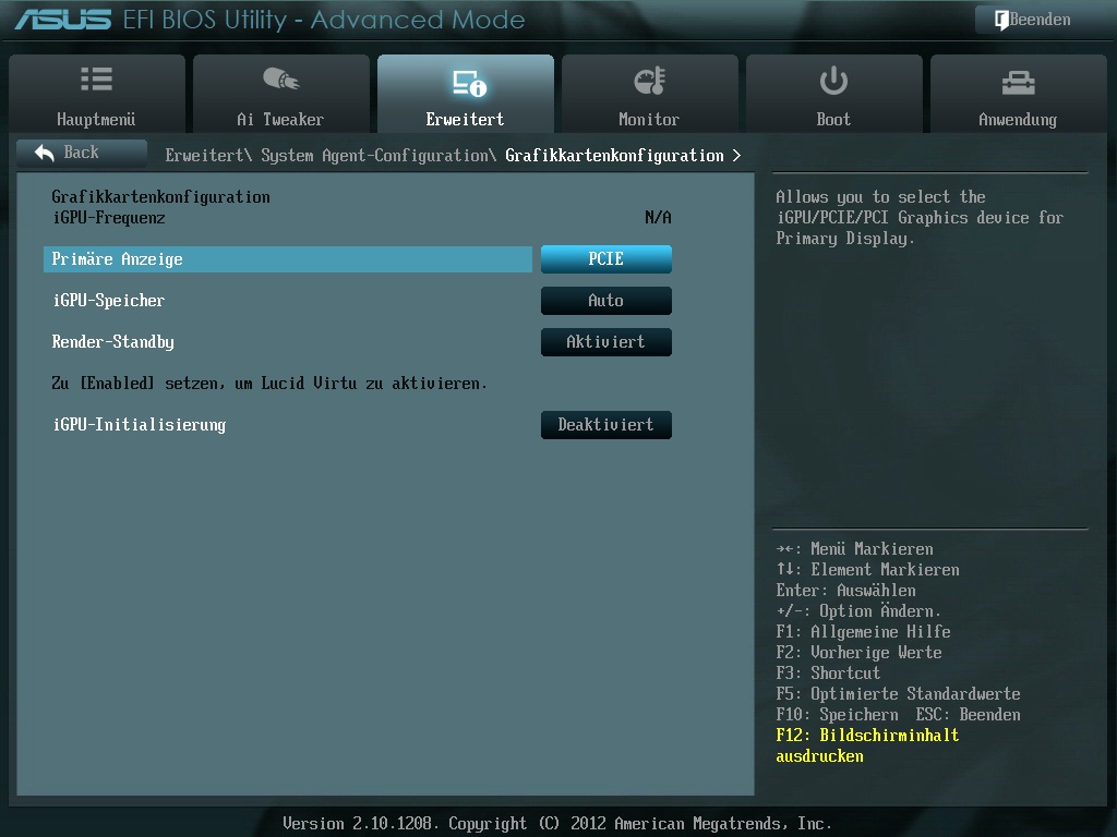

Weiß jemand von Euch wie man die IGPU: HD4000 des i5-3570K im ASUS P8Z77-V PRO - BIOS deaktiviert?
Ich meine gelesen zu haben, dass wohl dann auch die CPU-Temps etwas sinken. Nutze ja eh eine diskrekte Grafikkarte.
Betreff: iGPU deaktivieren.
Im Bios unter dem Reiter "Advanced" auf "System Agent Configuration" klicken.
Dort auf "Graphik Configuration" gehen und dort Virtu iGPU deaktivieren.
Weis nun nicht, wie es bei den Yvi´s aussieht, hatte heute mit meinen SB dies getestet, im Zusammenspiel der GTX 670 auf Temperatur und Nutzbarkeit.
Von der Temperatur her war CPU im Idle ca. 2 Grad wärmer, als ohne iGPU. Dafür die GTX 670 ca. 3 Grad kühler.
Beim gamen von BF3 war die GTX 670 ca. 4 Grad kühler und CPU wurde nicht wärmer, als gewohnt. Somit eigentlich eine feine Sache mit Virtu-MVP. Hier werden dann iGPU und GPU beim gamen benutzt. Auch die FPS waren etwas höher.
Leider ging dies nur ca. 1 Std. gut, dann fingen die Ruckler an und wurden immer stärker. So konnte ich BF3 nicht mehr spielen mit beiden GPU´s zusammen.
Habe nun iGPU deaktiviert, Software Virtu-MVP von der Platte heruntergeschmissen und spiele wieder "nur" mit der GTX 670.
Mein Fazit:
Wenn es nur um die Temperatur bei den SandyBridge geht, lohnt sich das ein-oder Ausschalten der iGPU nicht.
Danke für den Pfad @Komet61 ;) Das Bios ist bei mir auf Deutsch eingestellt, da lt. der Pfad so:
Erweitert -> System Agent-Configuration -> Grafikkartenkonfiguration
Dort stand die Primäre Anzeige auf: AUTO -> Habe den Wert jetzt auf PCIE geändert.
Weiß jedoch nicht, ob die iGPU jetzt vollständig abgeschalten ist :confused_alt:
Nein, ist sie nicht, musst noch weiter unten die "Lucid Virtu" deaktivieren.
Kontrollieren kannst es dann im Windows unter "Geräte Manager" . Dort sollte dann nur die GPU auftauchen / zu sehen sein.

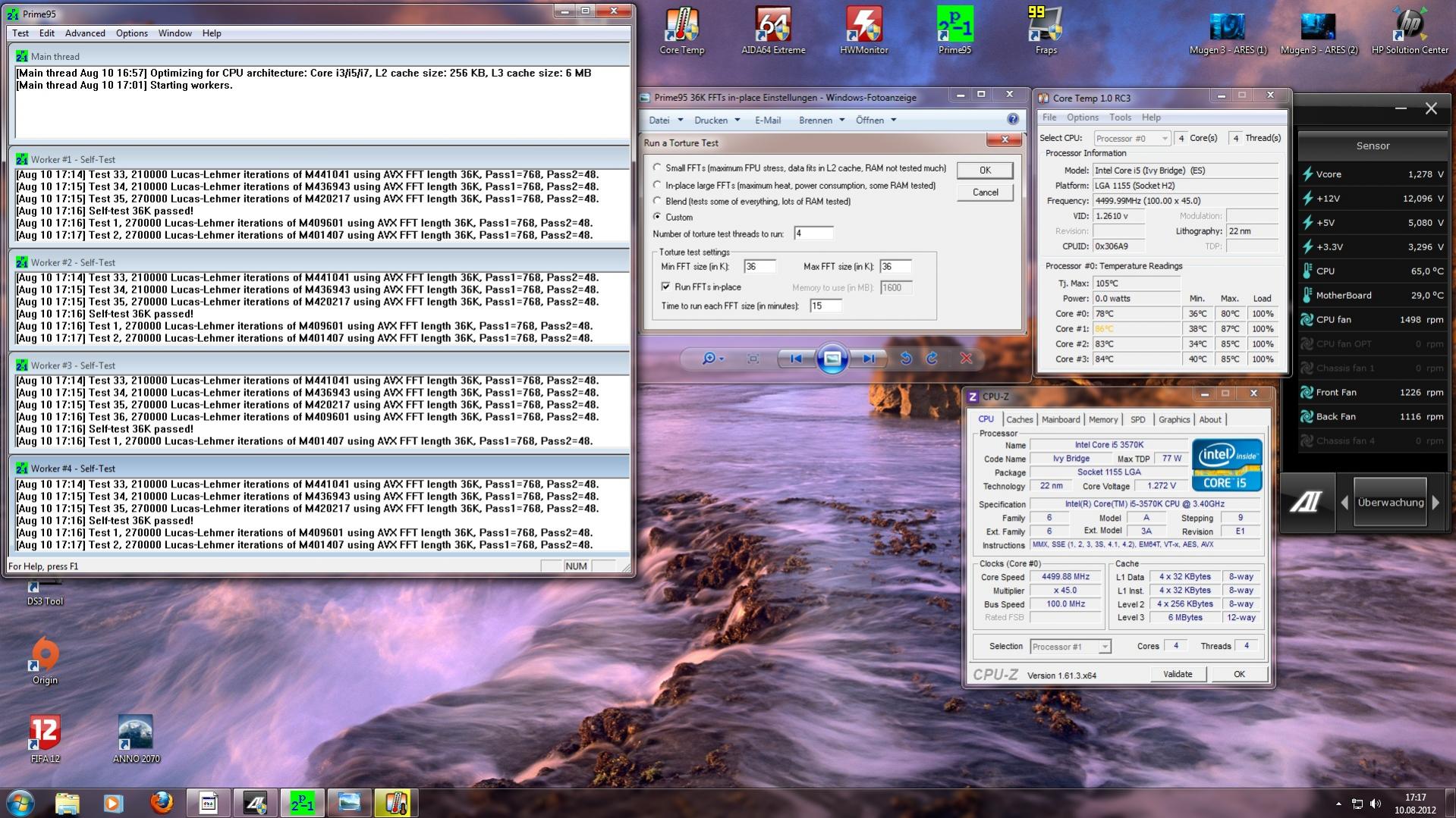

So, hab jetzt nochmal einen Prime95 36K FFTs in-place - Durchlauf gemacht und komme bei meinen Einstellungen auf folgende Werte:
i5-3570K @4.5 GHz (Offset +0.070V - Load 1.27V) - CPU max. 65°C - Kerne max. 87°C
Nach Beendiung des Tests springt die CPU-Temperatur sofort auf 27°C, da der Lüfter noch volle Pulle dreht und geht dann mit langsamer werden des CPU-Lüfters (ca. 600 RPM) auf 35°C. Idle-Temp hoch.
Passen die Temps für mein OC @4.5 GHz @1.27V ??? :confused_alt:
Wenn ich ihm übrigen den PC hochfahre und CPU-Z starte, dann ist die VCore ca. 1 Minute lang bei 1.304V, bis er anschl. runtertaktet auf 1.6 GHz @0.99V
Während des PrimeTests geht die VCore ja nur auf 1.27V.
Wieso ist der kurz nach dem Start mit 1.304V so hoch und während des Worst-Case-Tests 0.03V geringer?
Ist das normal???
  • i5-3570K @4.5 GHz (Offset +0.070V - Load 1.27V) - CPU max. 65°C - Kerne max. 87°C - Prime95 36.jpg
Die Intel-iGPU ist deaktiviert, wenn
- Intel-iGPU nicht im Geräte-Manager bei der Grafikkarte drinsteht.
- die Lucid Virtu nicht "enabled" ist

Thread (oder google) nach vdroop oder loadline calibration durchsuchen (auch llc genannt).
aber das was hans meint ist doch die vdrop -> spannungsabfall last zu idle. die cpu läuft ja trotzdem manchmal im "turbo", obwohl es wenig last gibt und dann liegt etwas mehr spannung an.
@HansOConner
Es ist ein Unterschied, ob die CPU hochgetaktet 25% belastet ist oder 100% belastet ist.
VCore liegt in beiden fällen die selbe an. Der VDrop fällt bei 25% kleiner aus, weil weniger Last.
Das ist so gewollt und auch gut so.
Mach Dir wegen 1,3V VCore bei 25% Last keinen Kopf, weil das der CPU nicht weh tut.

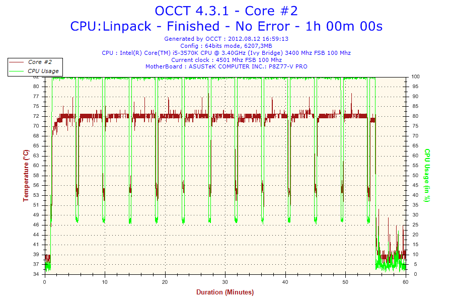

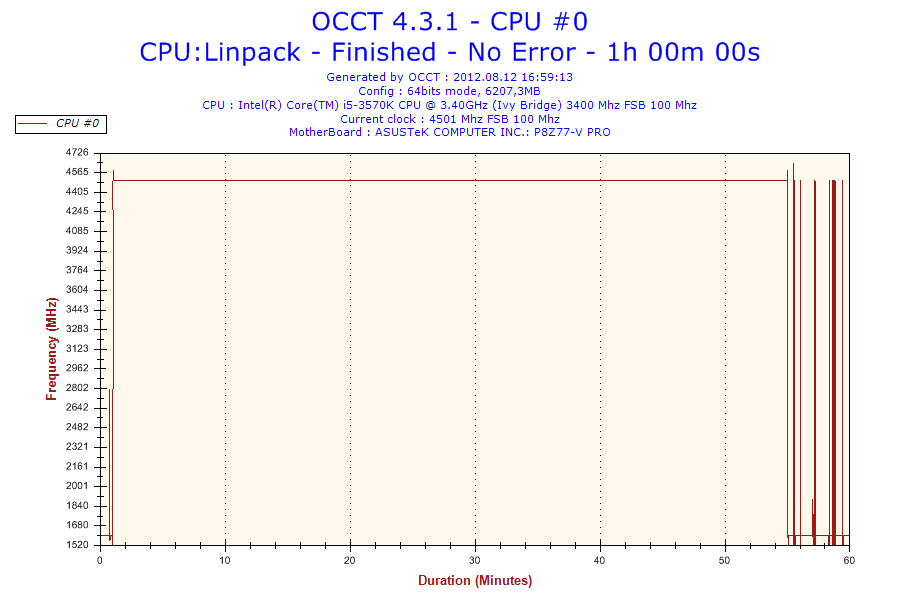

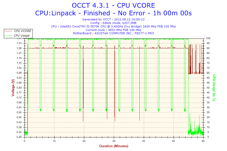

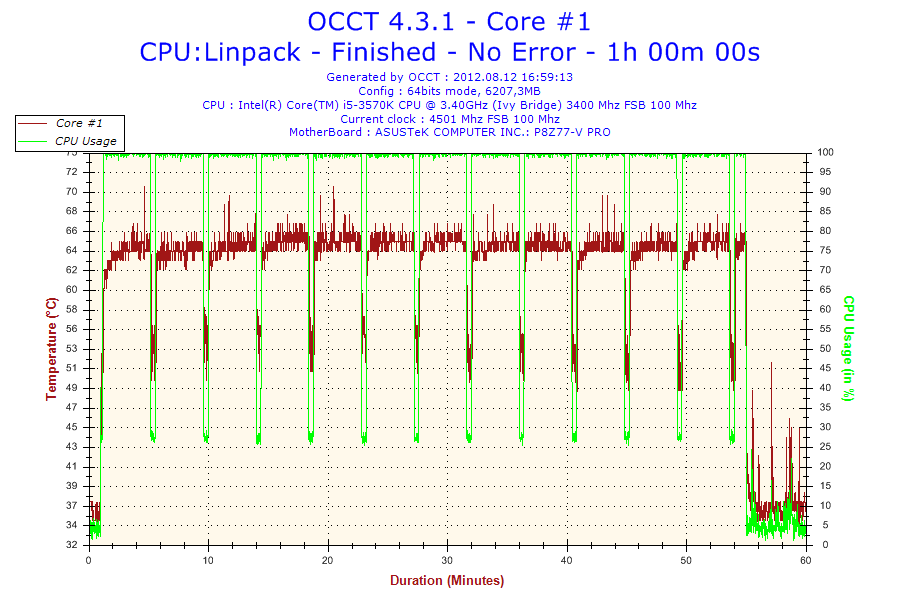

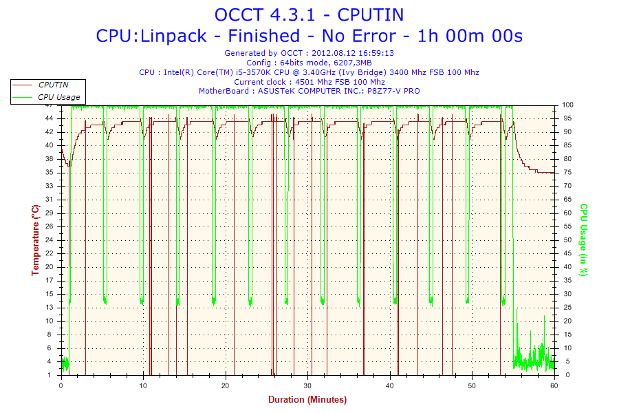

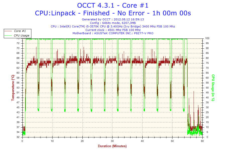

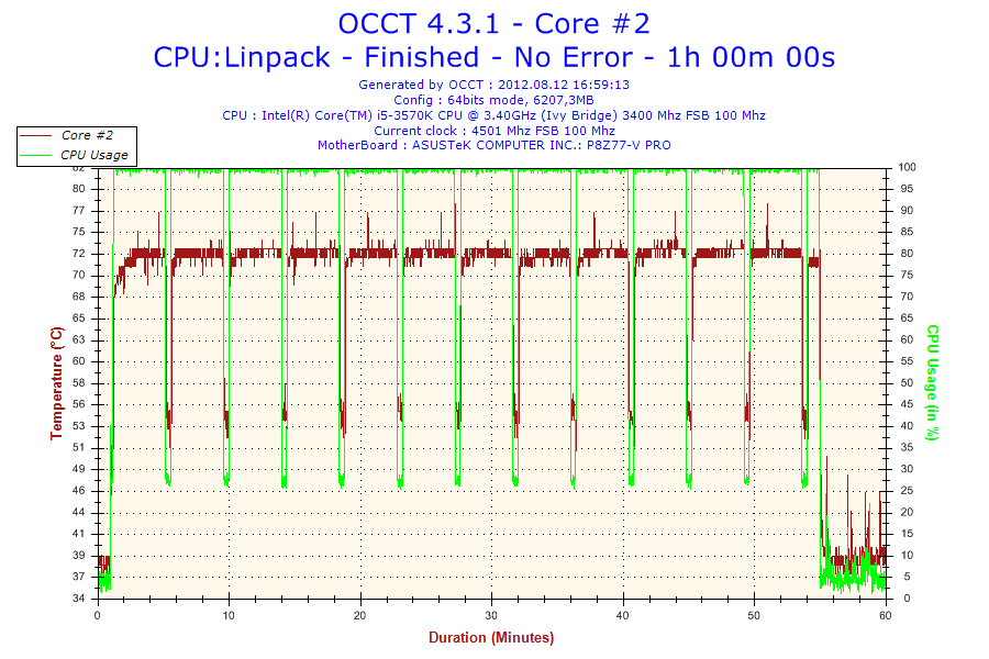

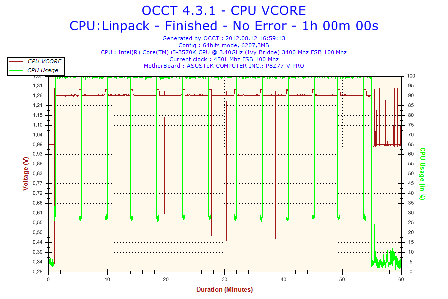

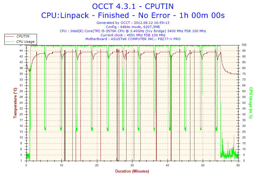

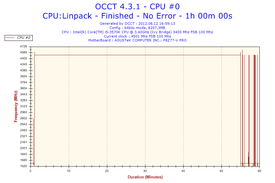

Habe nun nochmal mit meinem i5-3570K einen 1-stündigen Linpack-Test mit OCCT 4.3.1 gemacht...
Hier sind die Werte für meine eingestellten 4.5 GHz meiner Meinung nach super:
Core#1 liegt im Mittel bei 64°C.
Core #2 liegt im Mittel bei 72°C.
CPUTin liegt im Mittel bei 43°C.
VCore konstant bei 1.26V
Warum unterscheiden die Core-Werte sich zwischen #1 und #2 um ganze 8°C?
Ist die CPUTin Temperatur die normale CPU-Temperatur oben auf dem Headspreader, die nach Intel max. bei 67°C liegen sollte? Wenn ja, sind 43°C ja bestens.
Sollte ich mir noch einen 2 Lüfter für meinen Mugen 3 kaufen oder ist jetzt Temperaturmäßig alles in Ordnung?
Nein, oben auf dem Heatspreader gibt es keinen Temperatur Sensor.
CPUTin ist der CPU Sensor, der auf dem MB sitzt. Je nach MB sitzt der woanders. Früher bei Sockel 775 und Asus war der unten im CPU Sockel.
Evtl. leichter Westwind oder Windows hat was im Hintergrund gefummelt.
Ich und andere erzählen Dir nun seit 2 Wochen, das Deine Temperaturen so ok sind. Jetzt glaube das doch einfach oder mach halt noch einen Lüfter drauf (der Dir 1 Grad bringt) oder köpfe die CPU (bringt 10 Grad) oder kauf Dir eine Wakü (bringt 4-5 Grad beim Ivy).
Gut Danke, ging mir hauptsächlich um die Core-Differenz. Wenn das mit dem 2. Lüfter nur 1°C ausmacht, kann ich mir die 15 Euro getrost schenken :D

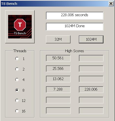

on topic:

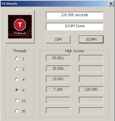

Meine Werte im TSBench, 3770K @4.0 Ghz.
