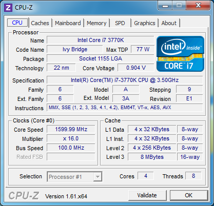

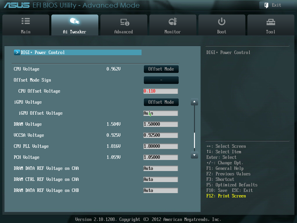

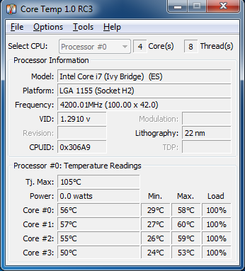

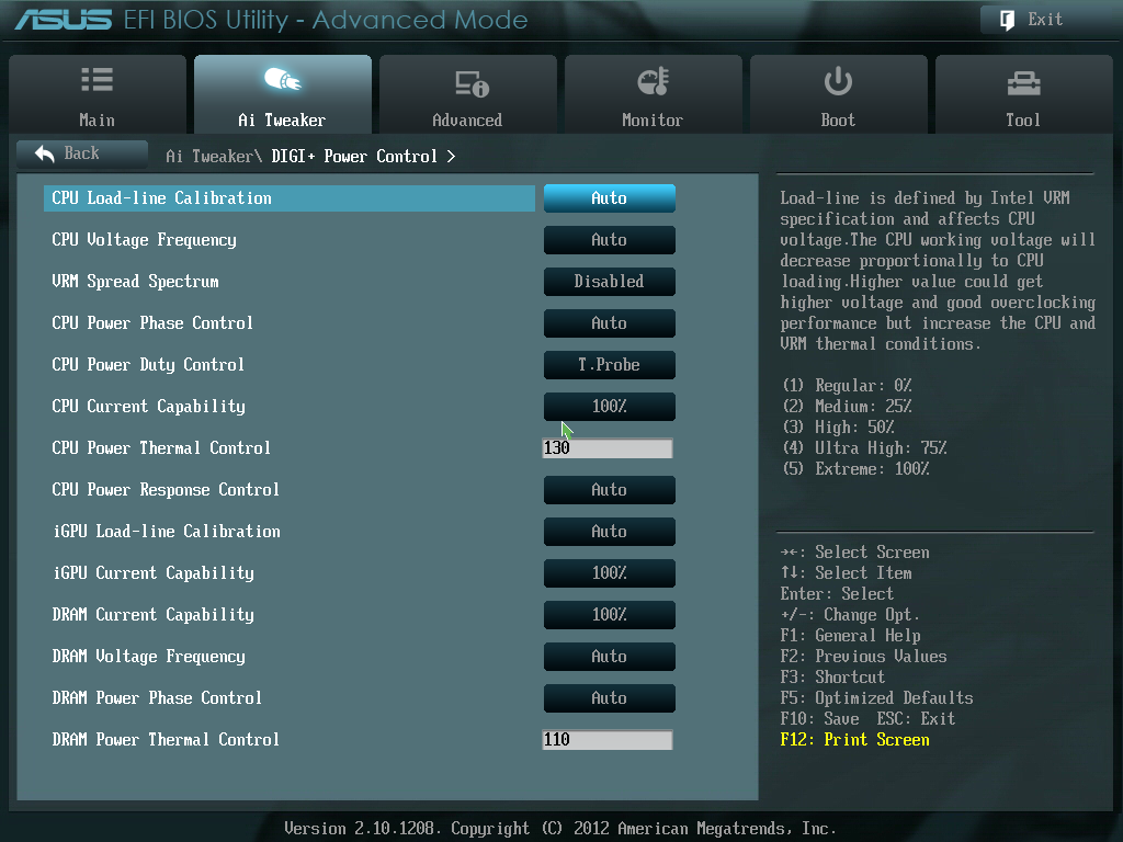

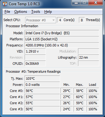

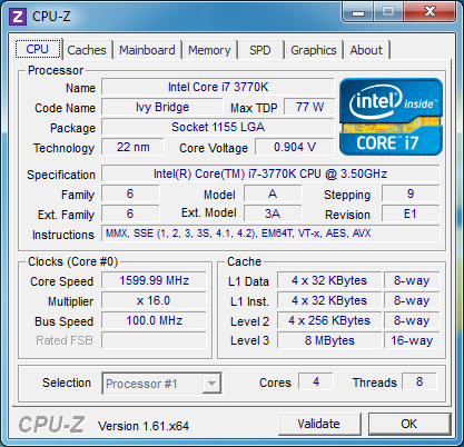

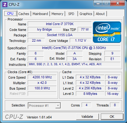

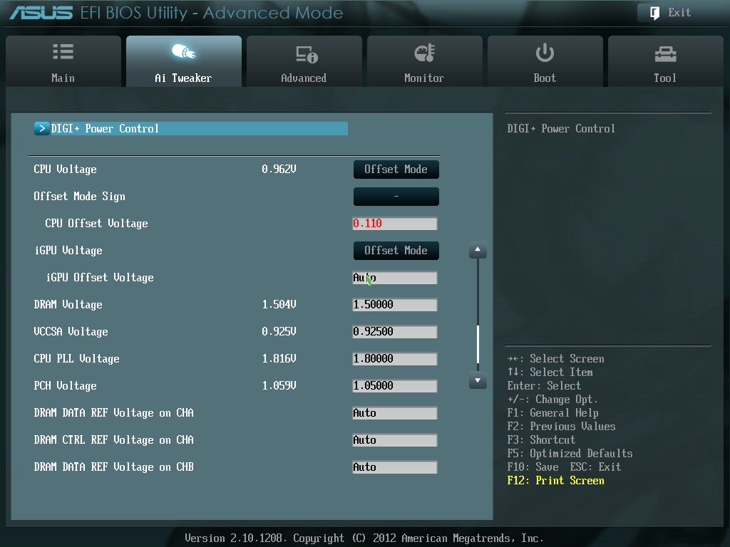

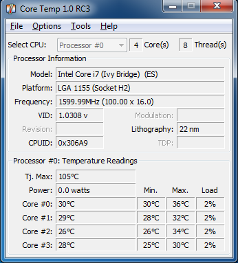

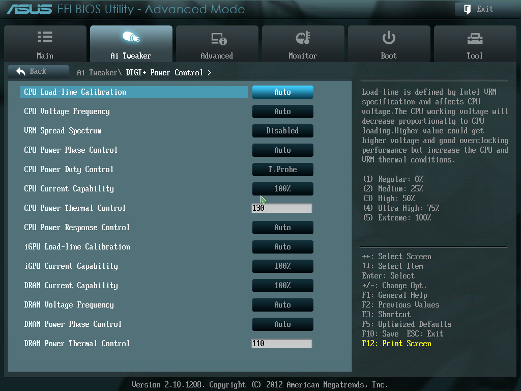

Hallo Zusammen,
ich bin gerade am Takten meines neuen 3770k, dazu ein paar Fragen.
Momentan habe ich bei einem Multi von 42 einen Offsetwert von -0,11.
Bisher keine BS oder Whea-Fehler.
Kann ich den Wert bedenkenlos weiter senken, bis eines von Beiden eintritt, oder gibt es da noch etwas zu beachten?
Unter 'DIGI+ Power' habe ich bisher keine Änderungen vorgenommen.
Den Multi von 42 möchte ich fürs erste auch beibehalten und nicht höher gehen.
lG

erstmal LLC ausschalten (0%).
@Pixmanic
Schaut doch sehr gut aus, was Du da gerade machst.
Würde auch LLC auf regular stellen. Dann kann es sein, dass Du mit dem Offset noch etwas zurück gehen musst. Im Prinzip schaust Du, dass Du mit LLC regular die selbe VCore unter Last in CPU-Z hast wie mit LLC Auto.
Du kannst dann die VCore weiter senken, bis es WHEA Fehler gibt. Dann wieder etwas hoch.
Hier in Post #872 hatte ich beschrieben, wie man WHEA Fehler schnell findet.
Ich habe selbst 4,2Ghz mit Offset -0,095V stabil die letzten 4 Wochen. Es empfiehlt sich nach dem übertakten ab und zu in die Ereignisanzeige zu schauen, ob es im Alltag WHEA Fehler gegeben hat. Dann halt wieder eine Stufe mehr VCore.
Wenn Du die richtige VCore gefunden hast, kannst Du (musst aber nicht) die CPU PLL Voltage absenken.
Bei mir laufen CPU PLL mit 1,65V am besten.
Um diese Spannung zu testen lasse ich LinX mit allem RAM für jeweils 3 Runden laufen und beobachte die GFlops. Fallen die GFlops ab, hat man es übertrieben. Ungetestet kann man CPU PLL ohne weiteres auf 1,7V stellen.

Durch das Deaktivieren (0%) von LlC musste ich den Offsetwert wieder auf -0,075 senken um WHAE-Fehler zu vermeiden.
Bis jetzt läuft er auf 4,2GHz mit 1.112V stabil (idle: 1,6GHz@0,928V).
Temperaturen bleiben mit Prime unter 70°C, sollte also passen.
Sollte man unter "DIGI+ Power Control" sonst noch etwas ändern? (Screen siehe oben)
Vielen Dank für die bisherigen Tips, ich starte jetzt mal den Langzeittest.
ja, das liegt daran das die spannung nicht mehr stabilisiert wird und somit der vdroop größer ausfällt, du also am ende etwas mehr spannung geben musst. zur not kannste llc auch bis 25% max. 50% anheben, mehr sollten es aber nicht sein.
