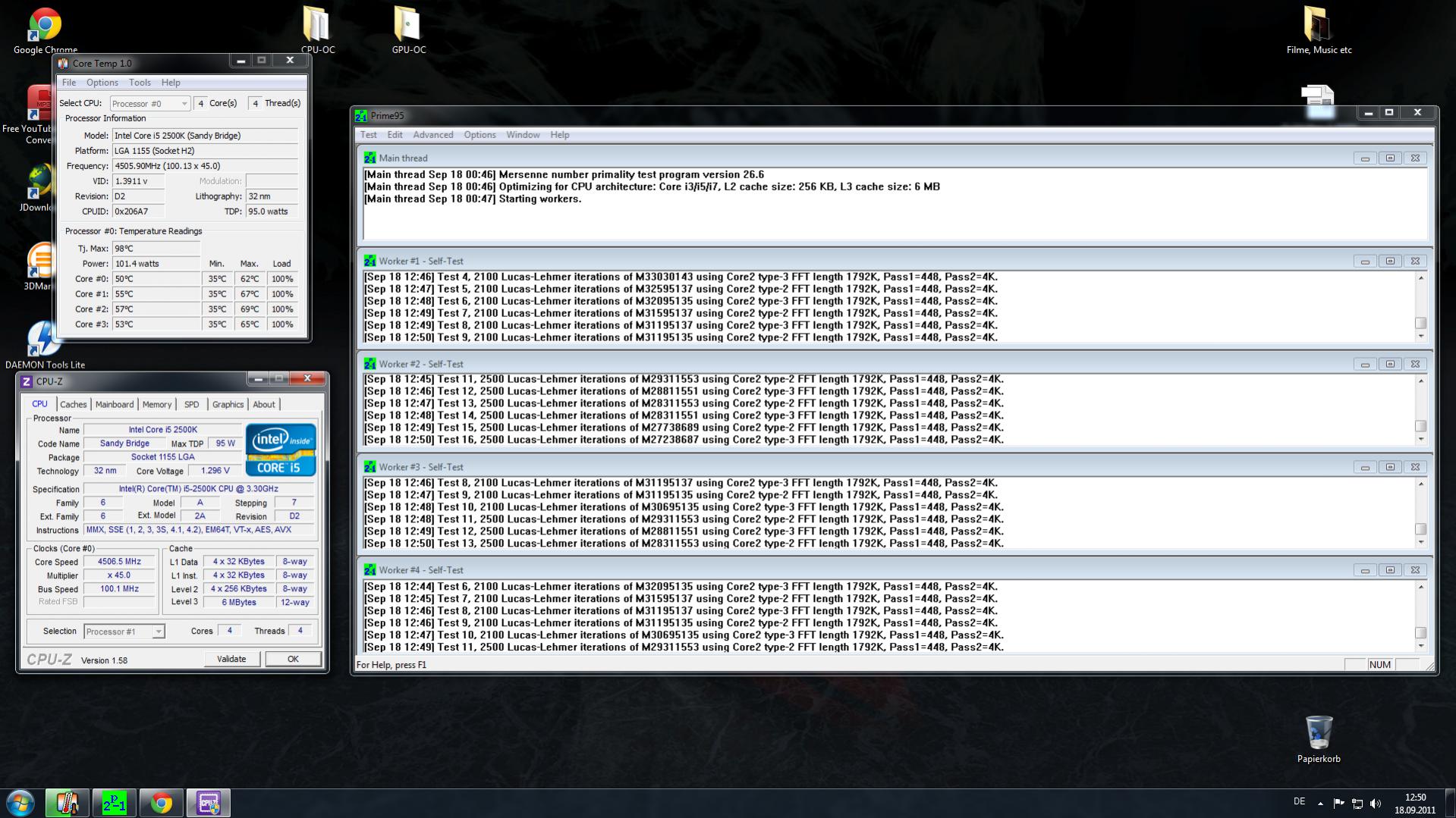

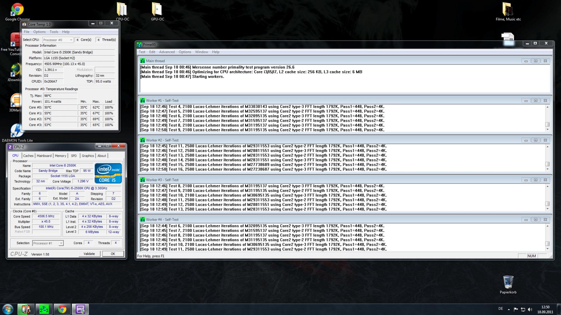

Nach exakt 12 Stunden Prime95 Test, Rock-stable =) *freu*

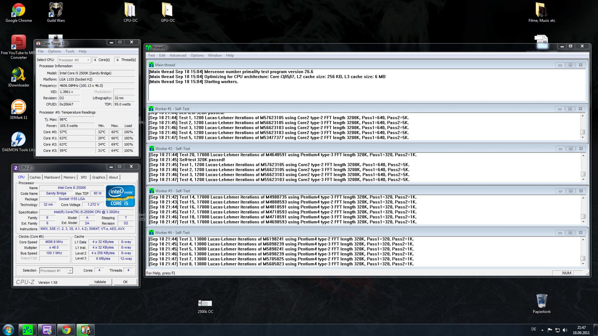

Nächstes Ziel ist 4,6Ghz mit 1,280V, dazu LLC auf Ultra High 75% eingestellt. Dazu noch den PLL Overvoltage Aktivieren.
Ma schauen ob es stabil bleibt, was ich eigentlich denke.
Ich war auch schon auf 5,1 Ghz, allerdings benötige ich da um die 1,4Vcore was mir dann zu viel ist.

Hier nochmal neue Settings:
file:///C:/Users/Kyuketsu/Desktop/2500k%20totale%20OC.png
VCore: 1.270V (Festgelegt)
LLC: Extreme 100%
C1E: Deaktiviert
FSB: 100.1
Multi: 46
Nach 5 Stunden Prime95 Test, Prime-stable =)

So einmal 12Std. Prime95, 4,5Ghz mit 1,29VCore (Erstes Bild).
Und einmal über 6Std. Prime95 mit 4,6Ghz, @1,27VCore, lass ich noch bis Mitternacht laufen (Zweites Bild).
