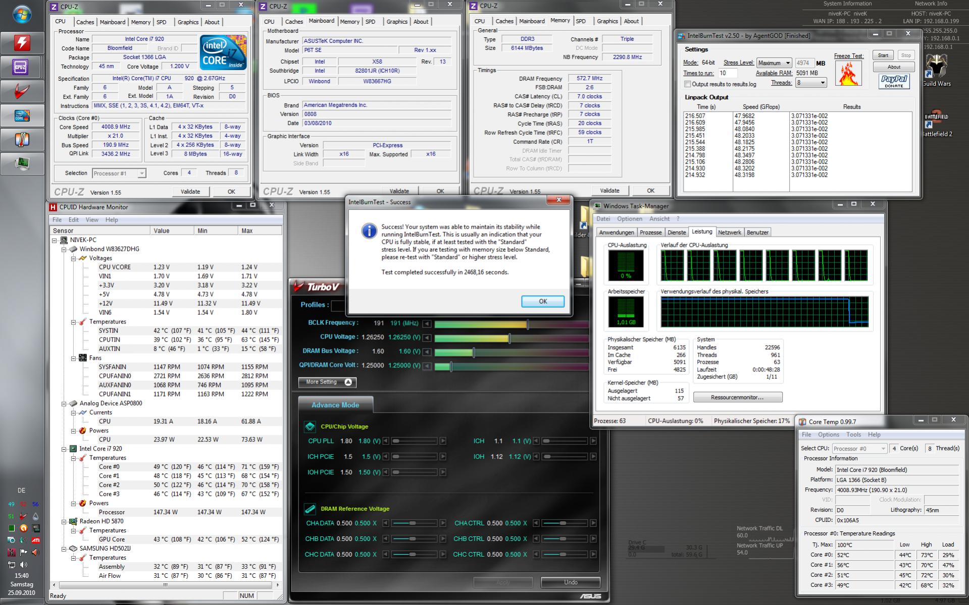

Hallo Jungs,
ich habe jetzt mal rumgespielt und versucht HT stabiel zu aktivieren.
Ich habs es auch geschafft, nur guckt euch mal bitte folgenden Screenshot an.
Idle: 1,232V | 1,240V
Load: 1,192V | 1,200V
Im BIOS: 1,26250
Wassertemp 38° beim testen.
Im Sommer hatte ich beim testen knappe 40°C Wassertemp.
Kann ich das so jetzt lassen?
Sieht doch bis jetzt ganz gut aus.
Doch mach das ganze mal mit prime dann kannst Du sicher sein.
Aber achte auf die Temperatur die wird bestimmt ein bißchen höher
ausfallen bei Prime.

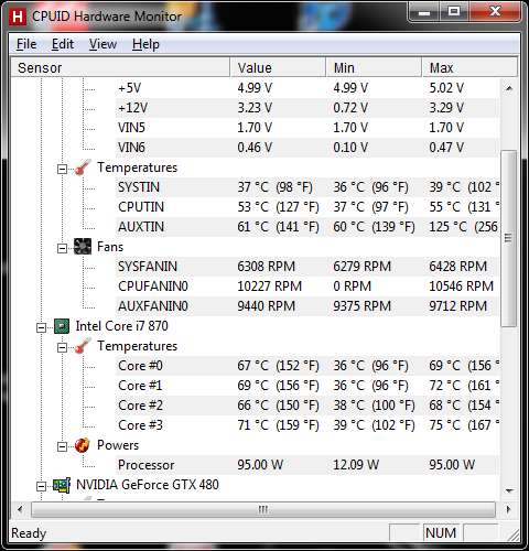

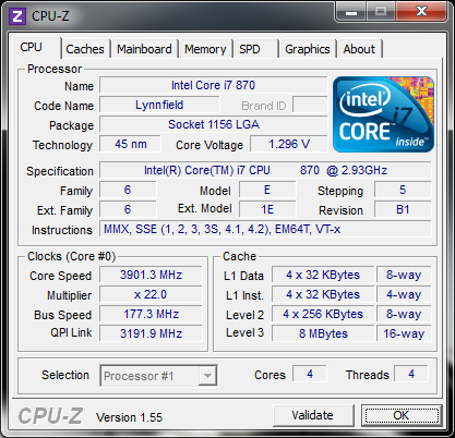

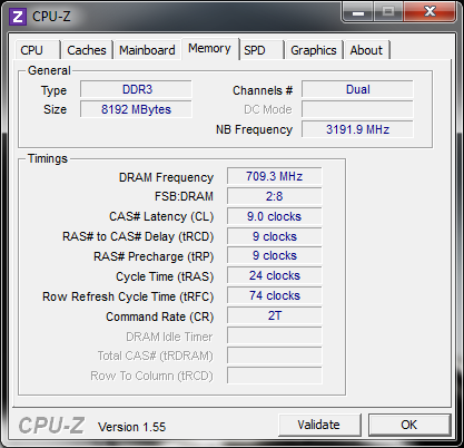

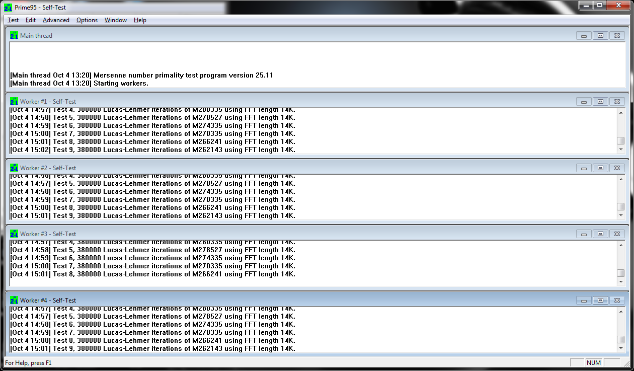

kann man die temparaturen noch akzeptieren oder sind die doch zu hoch? will jetzt nicht mein pc aufmachen und drin rumfummeln.
mein system:
intel I7-870
Noctua NH-U12P SE2
be quiet straight power 700 watt
asus gtx 480
kingston 4x2 gb ddr3 pc-1333 cl9
asrock p55 deluxe3
cooler master haf-x (frontlüfter 230 mm, hinten lüfter 140 mm, lüfter am deckel 200 mm, lüfter am sidepanel 200mm)
Hallo
habe jetzt mal einen 2Std. Prime Custom Run gemacht
Zimmertemperatur: 26°C
Wassertemperatur nach einer Std. Testen: 35°C
Wassertemperatur nach zwei Std. Testen: 35°C
So sieht's dann später aus:
Ist der Temperaturunterschied von Zimmertemperatur zum Wassertemperatur LAST fuer einen 360mm Radiator eig. i.O.?
@HeiderKiller
Mal davon ausgehen, dass nur die CPU an der Wakü hängt.
Ich würde das so beurteilen:
- Temperaturen unter Last sind i.O., also kein Problem. Du kannst das 24/7 so lassen.
- Delta T Umgebung/Wasser ist kein Traumwert und kann noch optimiert werden.
Dein Delta T ist 9°C. Ich habe einen 360er Slim Radi mit 6 guten Lüftern (Push/Pull) auf 12V am laufen und komme auf 7°C.
