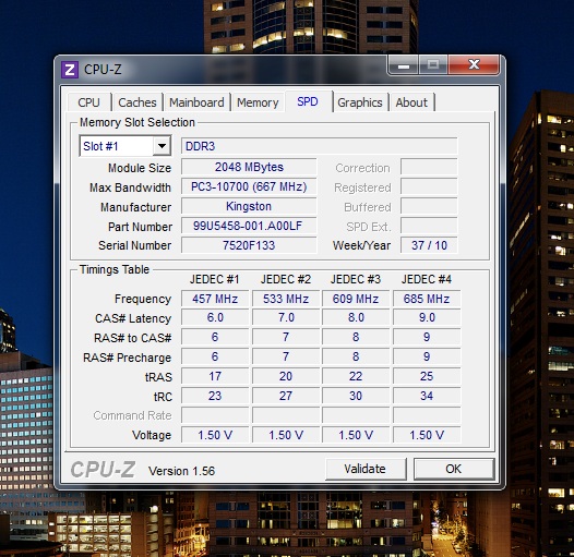

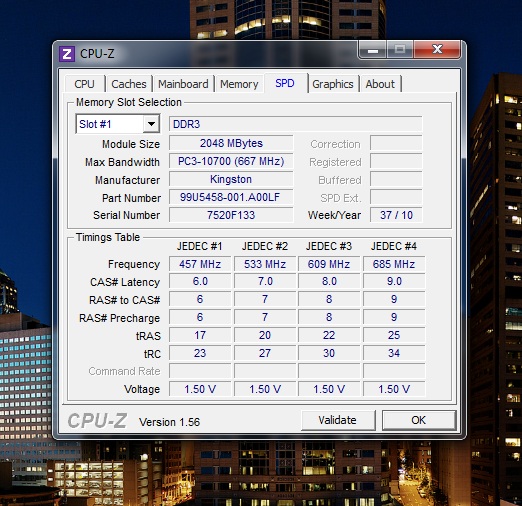

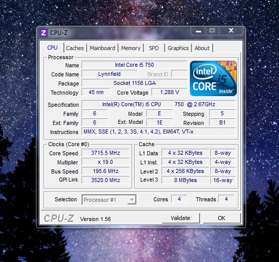

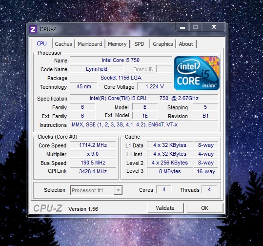

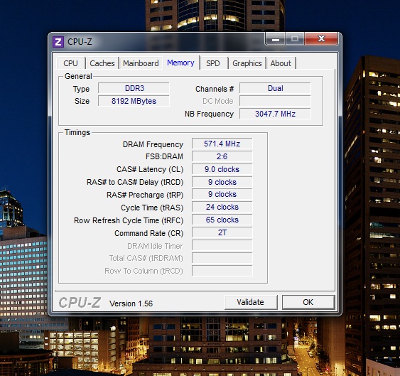

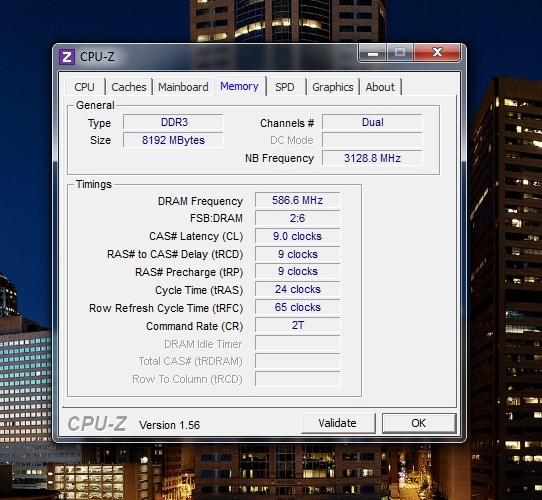

So, ich habe nun alle CPU-Z Bilder gemacht und hochgeladen. Ich habe jeden Fenster 2 x mal gespeichert, da eine zusätzliche Sofware (EPU-6 Engine) mein Asus Board (P7P55D-E) und deren Komponenten in eine Art Energiesparmodus schickt. Übertaktet habe ich im Bios mit einer automatischen Funktion. Ich konnte auswählen zwischen good oder better performance oder Turbo Profile. Hab "natürlich"" Turbo Profile" genommen. Dann habe ich auf Start auto tuning geklickt und seitdem habe ich diese Werte. Danke schonmal für eure Hilfe ! Anhang
Ups ich glaube ich habe das hier Falsch gepostet, ich hoffe trozdem das ihr mir helfen könnt, oder meinen Beitrag verschieben
Ach ja und hier nochmal meine Temperatur: 35 und 65 °C gekühlt durch EKL Gletscherspalte
@Weißbrot
Es gilt immer noch, was ich in Post 690 geschrieben habe. Mag mich eigentlich nicht wiederholen.
Du hast 2 Möglichkeiten:
1) Lass es so und sei zufrieden damit. Helfen kann Dir keiner, weil das Board ja übertaktet.
2) Dich mit übertakten beschäftigen und selber im Bios übertakten. Als Dank vom Computer hast Du mehr Leistung und niedrigere Temperaturen.
Hier die Antwort auf Deine nächste Frage:
Nein, Ich übertakte Dir Deinen Rechner nicht. Ein wenig Eigeninitiative sollte schon vorhanden sein. Bei Problemen helfe ich dann gerne.
OK, gibts eine Anleitung für noobs? Ich möchte nämlich sehr vorsichtig damit vorgehen, da ich erst im letzt ein neues Board kaufen musste, da mir das Alte um die Ohren geflogen ist. :( meine cpu möchte daher nicht überanstrengen. Ein 3tes Board möchte ich mir so schnell nicht zu legen.
Es gibt einen Haufen OC-Anleitungen für den Lynnfield. Viele davon schreiben aber auch einen Haufen Blödsinn und somit mag ich die nicht verlinken.
Die einzige gute Anleitung, die ich kenne ist leider in englisch: 3 Step Overclocking Guide – Lynnfield
