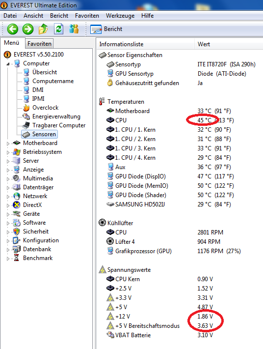

Bei Asusbrettern fand ich TurboV richtig genial, weil man seine ganzen Einstalluntgen im BIOS auf einen Blick hatte.
Mittlerweile habe ich die Everest 5.5xx BETA installiert, nun werden die Temps und auch die Spannungen (12V Schiene) richtig erkannt.
Bin aber immernoch auf der suche nach nem Gigabyte Tool (Easy Tune is doof)
