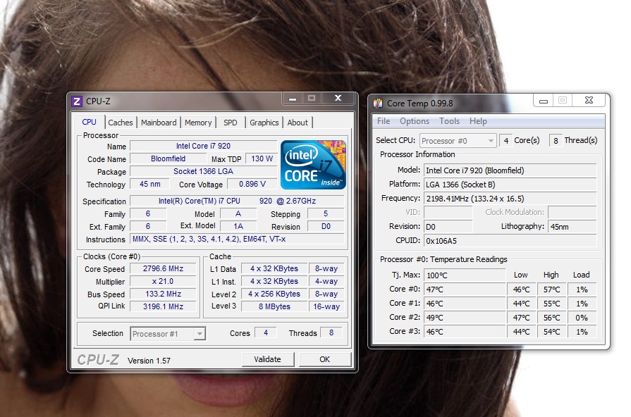

Hi, heute is mein Mugen 2 angekommen un ich wollte mich dann mal ans übertakten geben... als ich den Kühler eingebaut hatte und die Temperaturen mit Standart takt gesehen hatte dachte ich mir schon das da wohl was nicht stimmt :(
Zuerst hatte ich im Idle temperaturen von über 50°, also hab ich alles nochmal ausgebaut und etwas WLP entfernt, sodass es wirklich nur noch dünn drauf is
Ich nehme an das is immernoch zuviel? traue mich net wirklich Prime95 anzuwerfen, glaub das teil fackelt dann ab.
cpu is ein i7 920 d0 stepping im turbo mode, also läuft mit 2,8 ghz
hoffe ihr könnt helfen
//edit: wenn ich nen spiel an hab und die kern auslastung bei ca. 20-30% is gehen die temps bis auf 64°C hoch, kann das normal sein?
mfg

Ne das ist nicht normal. Irgendwas ist da faul.
Kühler sitzt nicht richtig oder der Ventilator am CPU-Kühler bläst in die falsche Richtung.
WLP sollte so viel drauf sein, dass die CPU noch durch schimmert.
Bekomme die Temperatur einfach nicht niedriger, der lüfter hat von anfang an immer in die richtige richtung geblasen, wärmeleitpaste hab ich jetzt schon 3 oder 4 mal neu drauf gemacht, jedoch auch hier kein besserung... jetzt kann ich erst mal 5 tage warten bis die neue WLP ankommt :(
Der Vcore im Bios ist auf standartwert und wenn ich den lüfter dauerhaft mit 1300 rpm drehen lasse ändert sich die temperatur auch kaum.
Einen Montagefehler schließe ich aus weil ich jetzt schon auf zig bildern gesehen habe das ich die halteklammern und schrauben richtig angebracht habe (man kann ihn auch eigentlich nicht falschzusammenbauen) und ich durch meine frühere ausbildung keine probleme habe so einen Plan zu lesen... zumindest der zusammenbau vom mugen 2 rev b.
werde wohl nochmal den boxed kühler testen damit ich ausschließen kann das meine cpu oder der temp fühler evtl ne macke hat
mfg
Ja mach da mal und melde Dich wieder.
Ich meine so ein Kühler ist ja nichts kompliziertes. Wenn der richtigen Kontakt zu der CPU hat, dann muss der schon besser kühlen als jetzt.
Kannst ja mal da Gehäuse auf lassen, um zu sehen, ob es besser wird.
heute mittag mit offenem seitenfenster un rein pustendem mega ventilator auf höchster stufe hatte ich meine gewünschten ~37°C im idle, das gehäuse auf lassen alleine hat fast keine temperaturänderung gebracht. Morgen wenn ich neue WLP hab probier ich nochmal rum, aber langsam nervts immer das notebook für den kühler ausbauen zu dürfen :/
