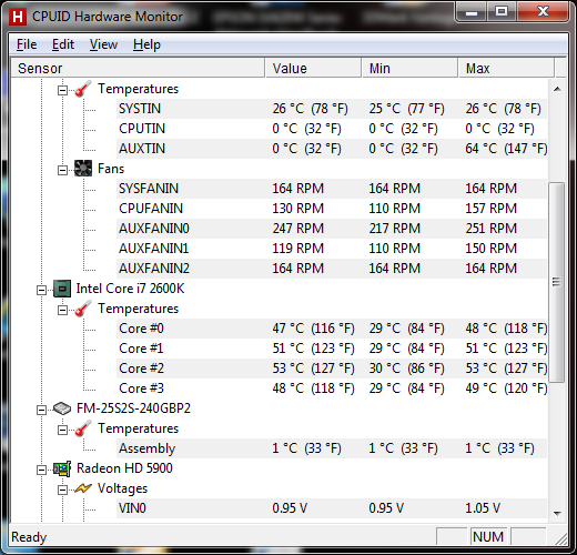

meine temps corsair H70 mit corsair lüfter, I7-2600K @ 4,2GHZ Vcore 1,18
48-53grad
Hwm
