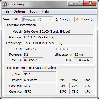

Hey Leute , hab meinen Intel Core i3 2105 @ 3,1GHz mal 5 Minuten mit Prime95 laufen lassen, 3 Workers und
large FFT's .
Nunja , mit dem Boxed Kühler und offenem Gehäuse , hatte er nach diesen 5 Minuten 78 Grad drinne.(Siehe Bild von CoreTemp) Scheint zu heiß zu sein , oder? Kennt jemand nen guten 1155 Kühler möglichst unter 25 dB(A) und unter 25€?
Beziheungsweise ne Möglichkeit die Temps n Bischen zu senken ?!

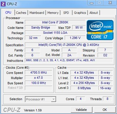

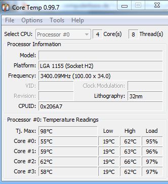

2600k @4,7 Ghz 1,310 Vcore ca 60 Grad unter vollast sollte in Ordnung sein? VID liegt bei 1.3911 unter last
lg
