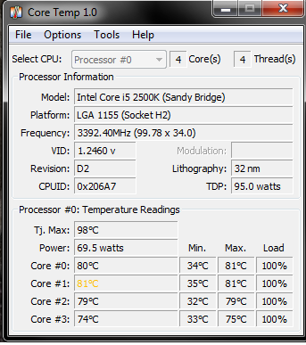

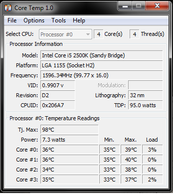

hi wollte mal eure meinungen hören.. hab vor paar tagen pc zusammen gebaut
i 5 2500 k boxed
vereint mit
asrock p67 pro 3
problem wäre nun mein prozessor wird eindeutig zu heiß und das nach 5 min prime.
Wie kann das sein dass die temp derart nach oben schießt?
lüfter wäre halt standart aber sollte doch ohne OC ausreichen oder?
Ihr sehts anhand den bildern nach dem ich die screenshots gemacht habe kamen nochmals 2-4 grad hinzu bis die cpu sich abreagiert hatte..
Bei BF 3 ansich ca 75 Grad. Kann das noch normal sein?
Aja komischerweise bekomm ich im Bios 65 Grad angezeigt..
1. IDLE 2. LAST

Ja ist grenzwertig. Was hast du für ein Gehäuse? Wie sind die Lüfter angeordnet? Machts vielleicht Sinn doch einen besseren Kühler für knapp 35€ zu kaufen um 20-25° weniger zu haben? Evtl bringts bir dir ja schon Undervolting. Aber probier erstmal noch andere Tools zum Auslesen und vergleiche diese.
