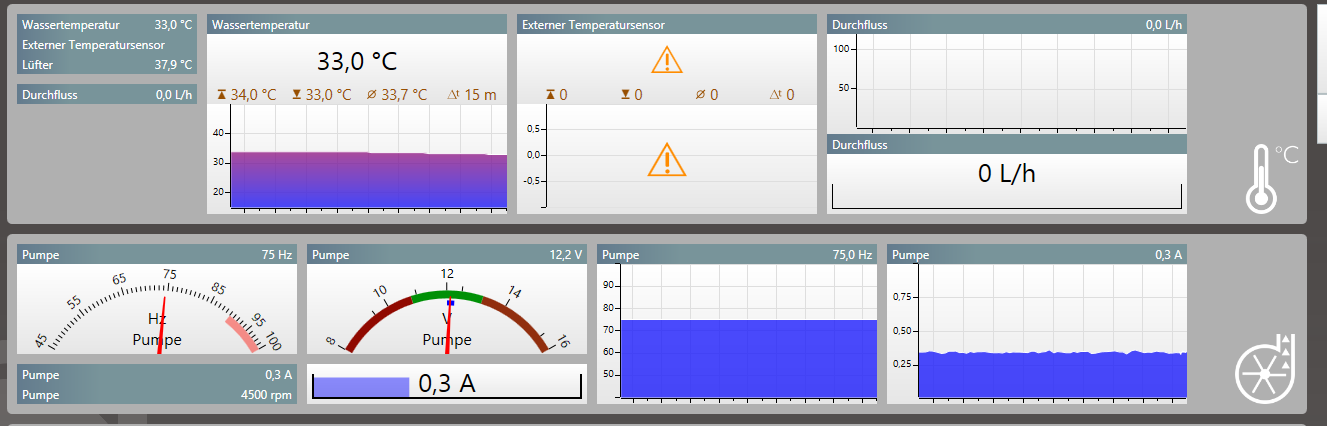

Moin,
wollt mal nachfragen ob meine Temperaturen so in ordnung sind.
Kühle momentan mein I7 2600K der auf 4,2Ghz mit 1,28v läuft mit einem MoRa3 core Radiator und Aquastream XT Ultra Pumpe sowie einem Alphacool NexXxoS XP³ Light - Acetal Edition CPU Kühler. Schläuche habe ich 10/8mm und 4x180er Phobya Lüfter die mit knapp 500rpm laufen.
Da meine R9 290 kaputt gegangen ist durch Bastelei, nutze ich die intergrierte Grafikeinheit des 2600K.
Idle
Wassertemperatur 27,46°C
CPU wärmster Kern 34
Last Prime95
Wassertemperatur 28,78°C
CPU wärmster Kern 56°C
Wärmeleitpaste ist eine Gelid Extreme.
Habe momentan keine Thermometer zu Hand für die Raumtemperatur.
Pumpe läuft mit 65Hz. Manuell eingestellt.
Die Temperaturen kommen mir in anbetracht, dass ich momentan keine Grafikkarte benutze etwas zu hoch vor. Vorallem mit dem MoRa3 als Radiator.
Besten Dank und Grüße

Der Unterschied zwischen Idle und Last ist 1K in der Wassertemperatur ... was willst Du mehr?
Die Grundsätzliche Wassertemperatur senken? Dazu musst Du wohl die Raumtemperatur runterbekommen, denn nur davon hängt sie ab. Ob dann dahinter ein Mora3 oder ein Gigant hängt .... WAYNE.

Kühler wirds nicht mehr wircklich, dein Wasser ist unter Last gerade mal 1 Grad wärmer als im Idle.
