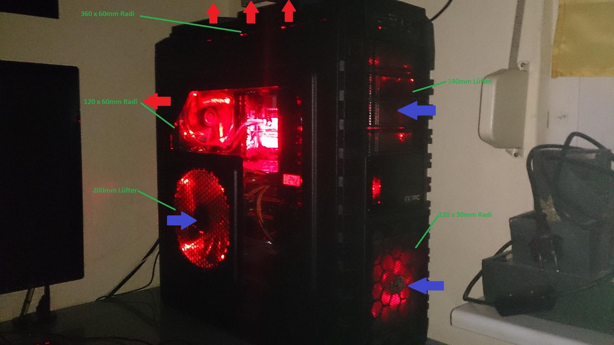

Der Airflow dürfte ganz passabel sein:
Vorn den 30mm Radi mit dem Slim-Lüfter und den 140er ohne Radi. Beide intake.
In der Seite den 200er ohne Radi. Ebenfalls intake.
Oben den 360er Radi mit 3x120er Lüftern als exhaust.
Und hinten den 120er Radi + Lüfter auch als exhaust.

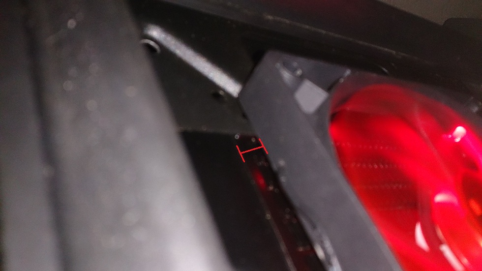

Ich habe vorne und oben zwischen den Lüftern und dem Radiator etwa 3mm luft wegen der Befestigung am Gehäuse.
Kann es sein, dass da zu viel Luft am Radi vorbei geht? Ich glaubs zwar nicht, da es sich hinter den Radis recht warm und nach gutem Durchsatz anfühlt, aber habe da ja nicht die "Übererfahrung" ^^
Achja: Ich hab auch noch eine GTX 670 AMP! drin… die erzeugt auch nochmal eine Menge Wärme
Das ist der Lüfter in der Front. Oben siehts genau so aus.
Der markierte Abstand ist etwa 3mm breit. Ansonsten hääte es nicht gepasst.
Ich habe an eine Art Moosgummi gedacht, das ich dazwischen klemmen / kleben könnte. Aber macht das so einen großen Unterschied?
Radiatoren benötigen in der Regel Lüfter mit hohem statischen Druck. Der ist notwendig um die Luft durch die Lamellen zu drücken. Bei dir entweicht ein Teil des Massenstroms durch diese Leckage.
Ich würde auf jeden Fall abdichten, sonst verschenkst du Leistung. Da reicht auch schon ein Stück Karton.

Nochmal das System im Überblick:
Radiatoren als Auslass zu nutzen, wird ein Teil des Problems sein. Der Gedanke, dass die Warme Luft nach oben aus dem Case raus muss hält sich sehr hartnäckig, ist aber nur bei Luftkühlung sinnvoll.
Du muss bedenken, dass die komplette Verlustleistung, die in deinem Gehäuse ensteht, schön die Kühlluft vorerwärmt. Diese Luft solltest du nicht durch die Radiatoren leiten, sondern auf direktem Weg raus aus dem Gehäuse.
Ich schätze mal gut 50 W im Leerlauf und bis zu 200 W bei Vollast erwärmen dir also deinen gesamten Kühlkreislauf indirekt.
Kalte Luft durch die Radiatoren und warme Luft durch die Lüfter. Das ist das ideale Kühlkonzept für eine Wakü.

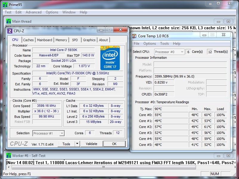

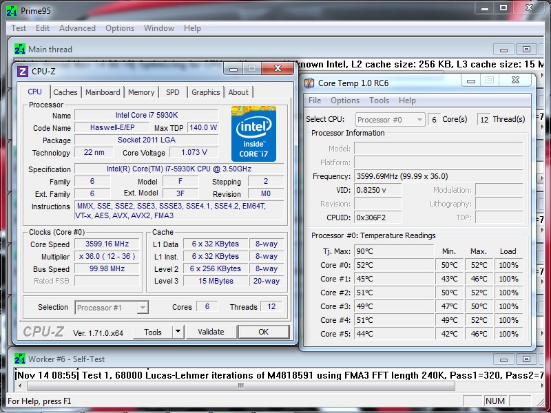

Ich hatte eine ziemlich stressige Wochen und bin daher zu nichts gekommen. Aber ich habe nun etwas präzisere Tests mit längerer Laufzeit durchführen können:
7V, 30,7 Grad Wassertemperatur:
12V, 26,7 Grad Wassertemperatur:
Dabei habe ich nurnoch einen Monitor verwendet und diesen mit einer Auflösung von 800 x 600 betrieben, um zusätzliche Hitze durch die Grafikkarte zu reduzieren.
