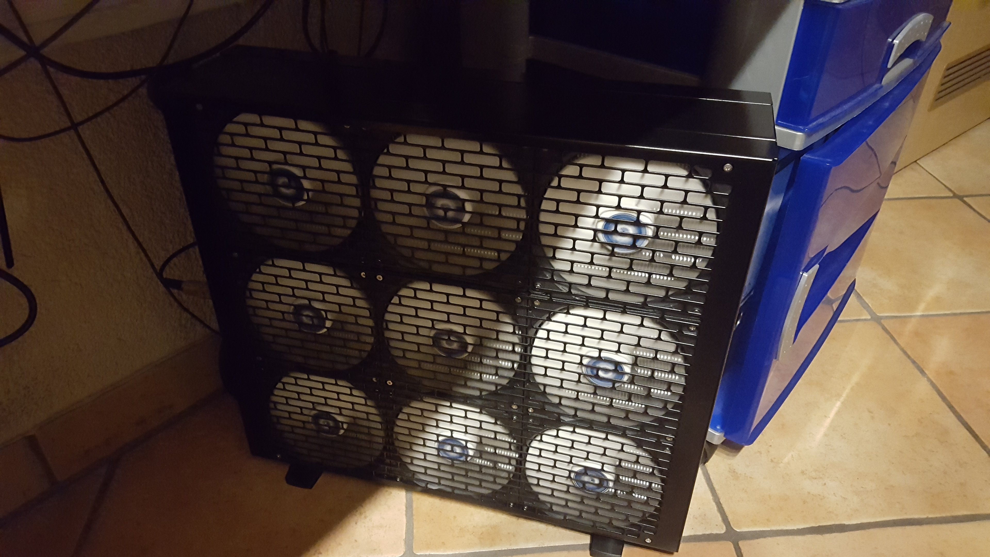

Habe auch ein DBP 900, 2 X 420/30 im Rechner, ein 360/30 mm und ein 260/60 mm auf der Rückseite des Gehäuses und heute habe ich meine restlichen Teile für den Mo-Ra3 420 bekommen. Mein Delta Idle 22°C bei 20°C RT. BFV ein Delta von 5°C - 6°C. Deckel und Front wurden auch bearbeitet. Bin gespannt was ich mit den Mo-Ra ein Delta bekommen werde.

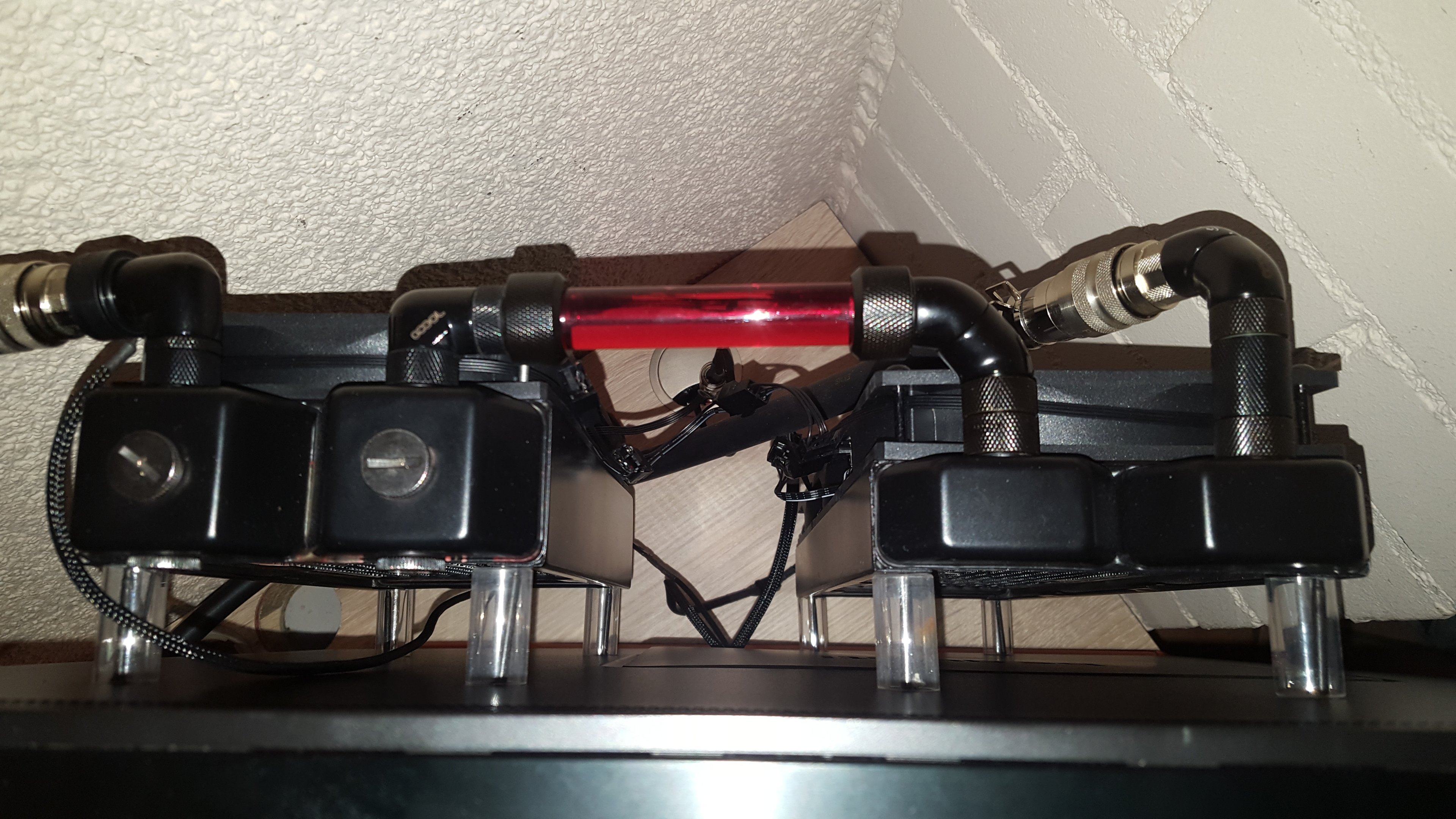

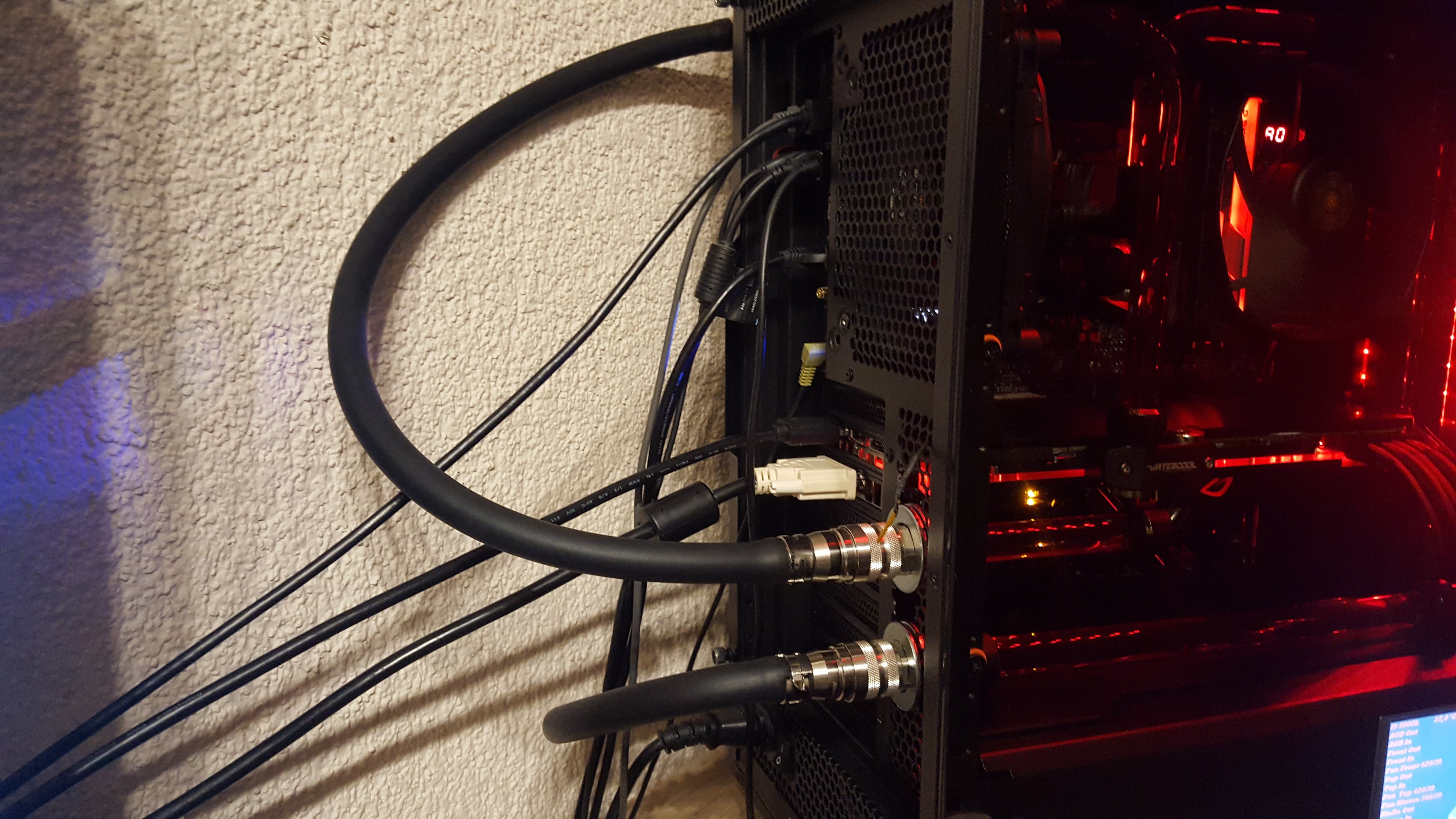

Hättest du Fotos da? Ich hätte auch schon mal überlegt noch einen 420 oben auf das Gehäuse zu schnallen.
Insbesondere Fotos von der Lösung der zwei extern angebrachten wäre interessant

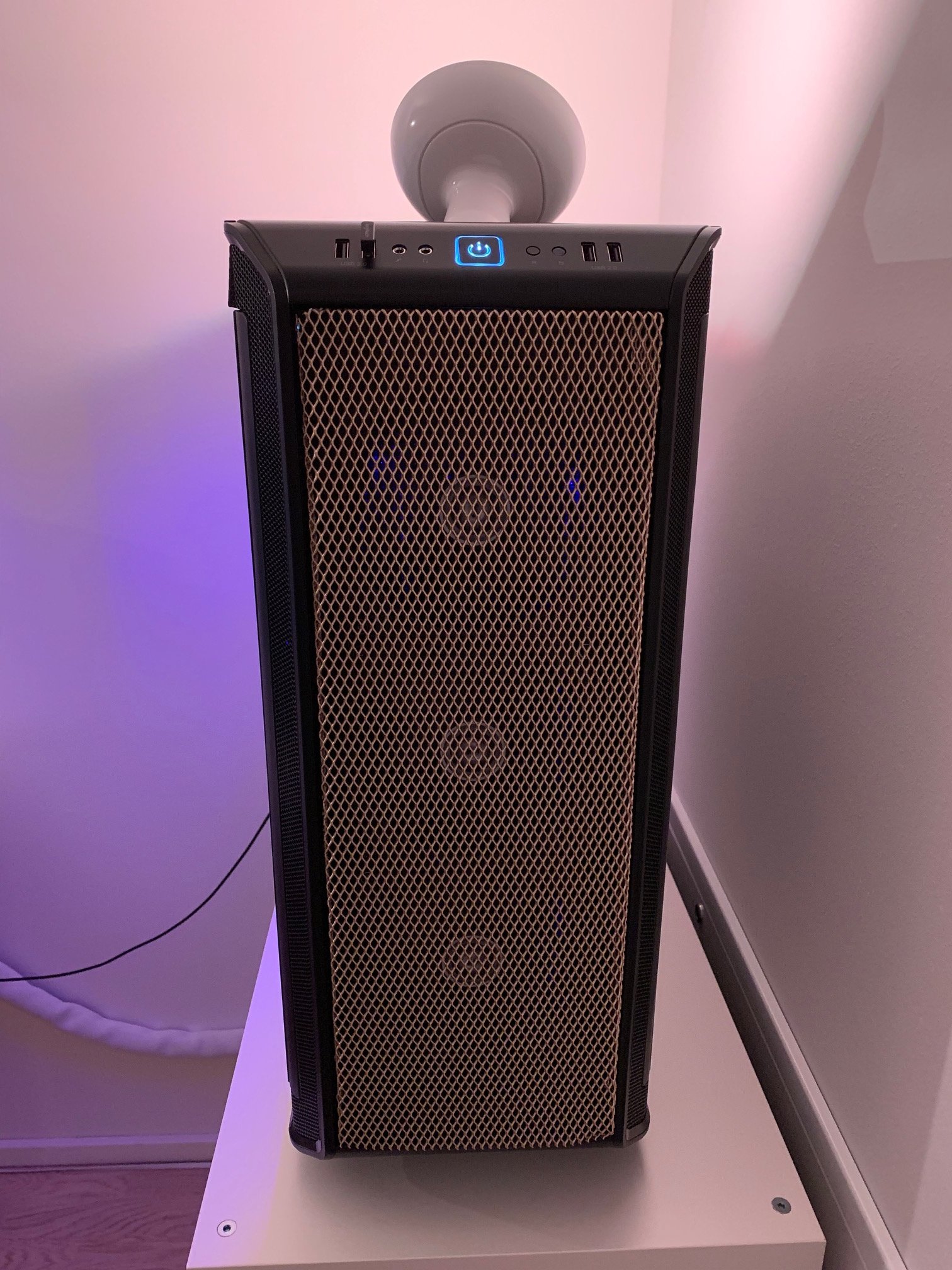

CompuChecker schrieb:
Ich habe selber die komplette Front durch ein Gitter ersetzt und oben im Deckel die Schallbrecher rausgeflext.
Anschließend oben am Deckel alles abgedichtet, damit der Radiator keine warme Luft mehr aus dem Gehäuse erhält.

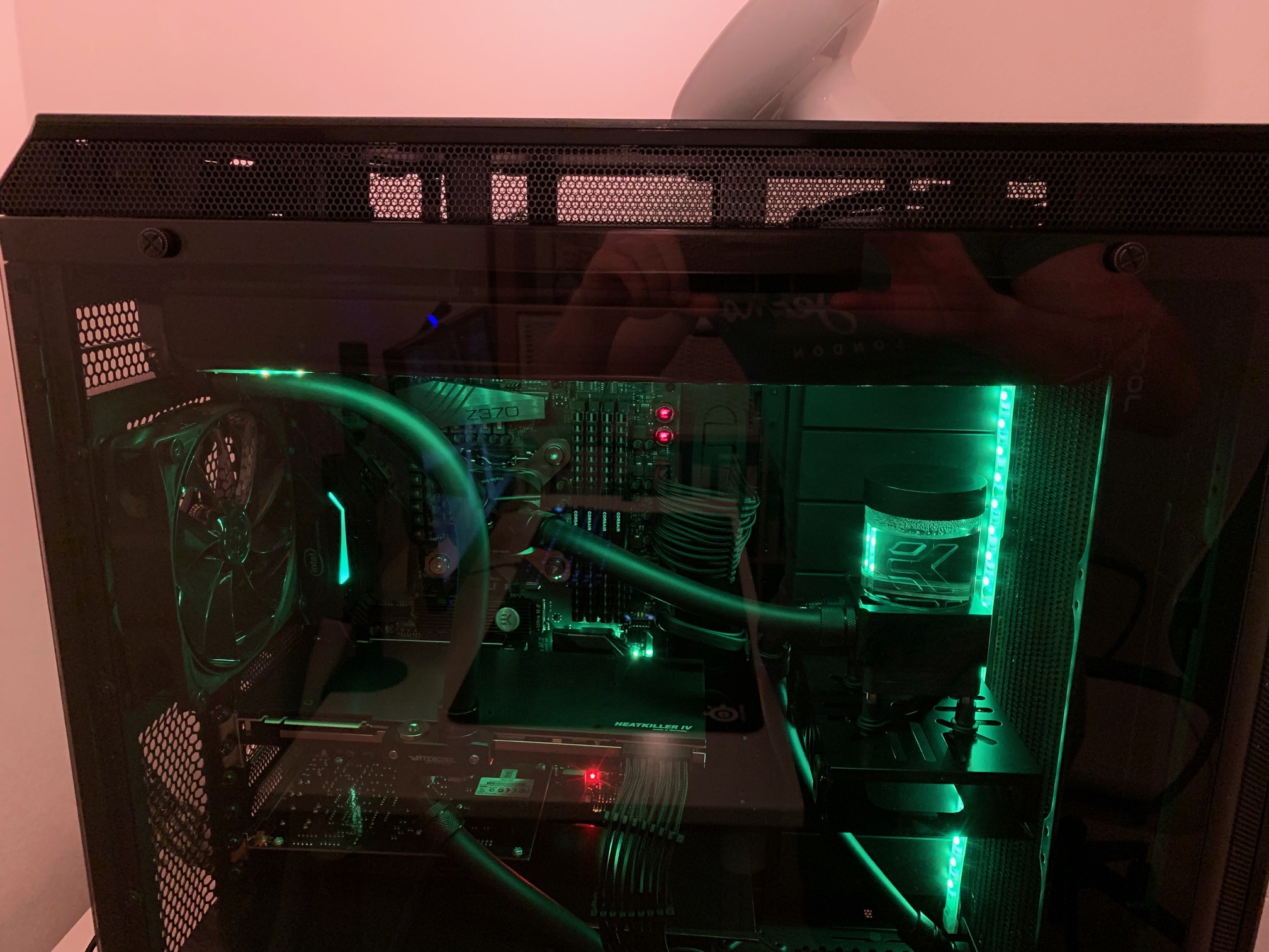

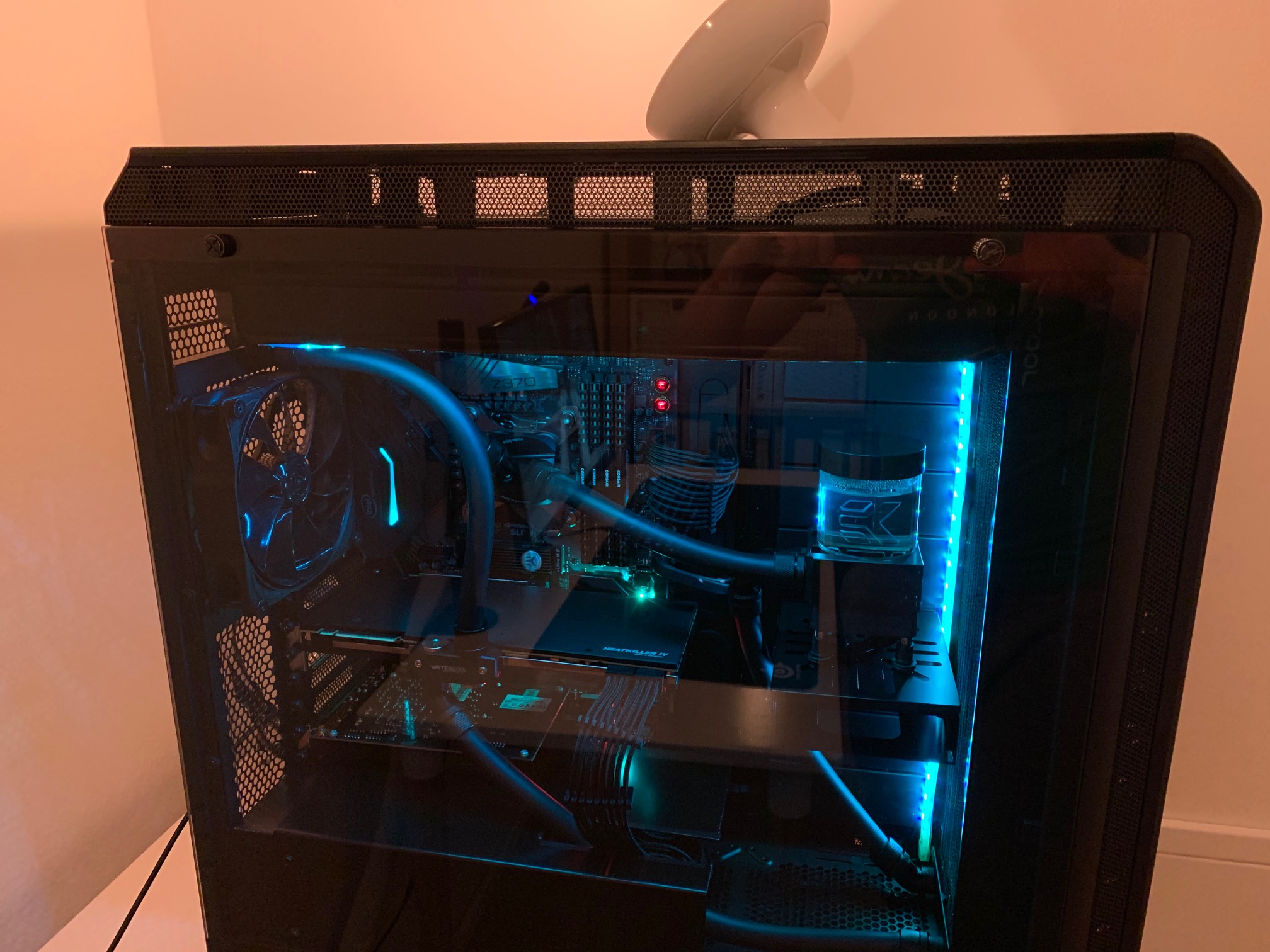

moin, hättest du davon fotos? ich habe in anderen foren auch noch ein paar sachen zum gehäuse gelesen und überlege auch die front und den deckel zu bearbeiten
MoRa ist im System, muss ihn noch richtig entlüften, deswegen keine Temperaturwerte. Deckel und Front mit Löcher, sowie Schallbrecher entfernt.

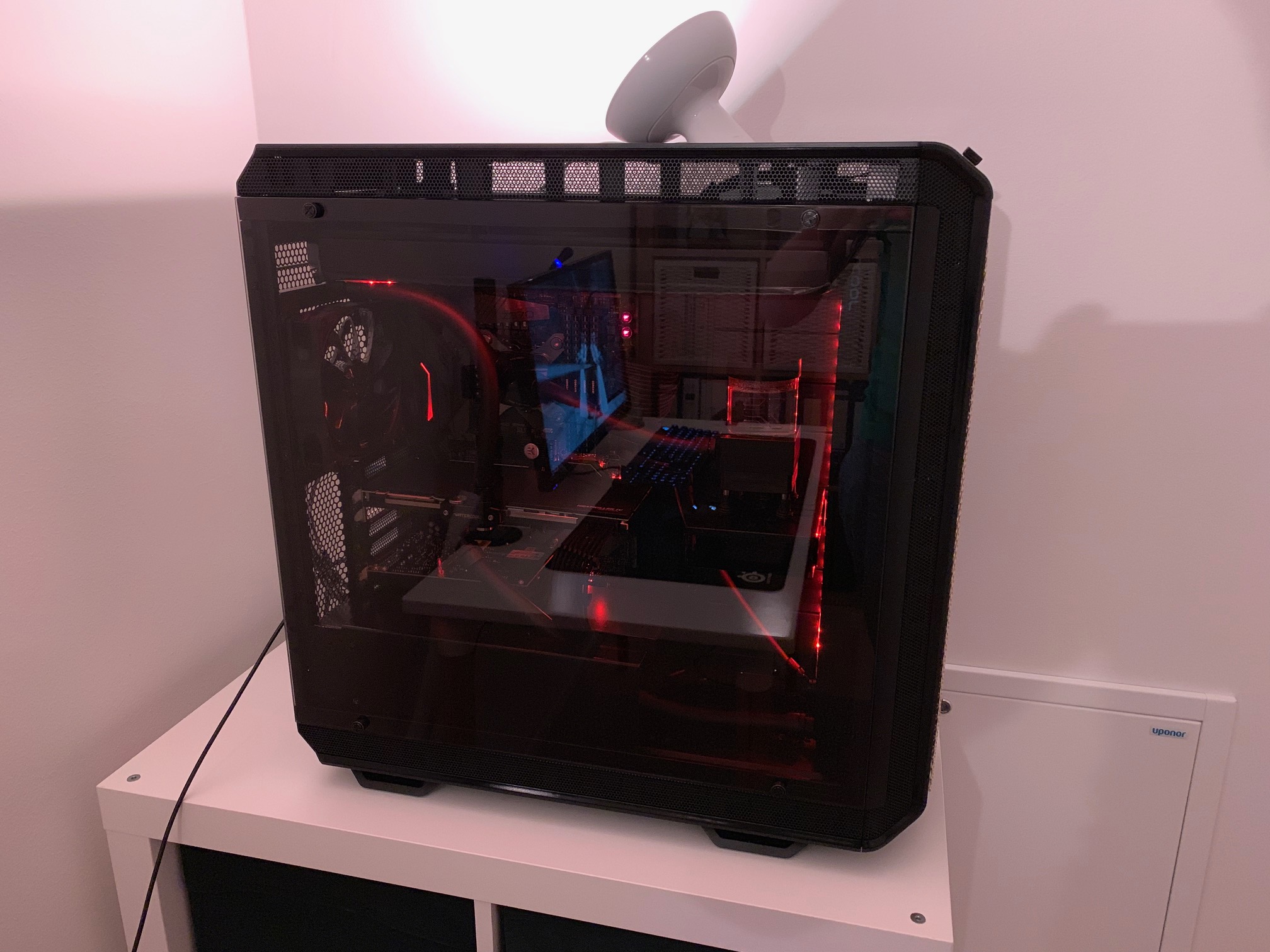

Danke für Deine Bilder
Reaktionen: GERmaximus

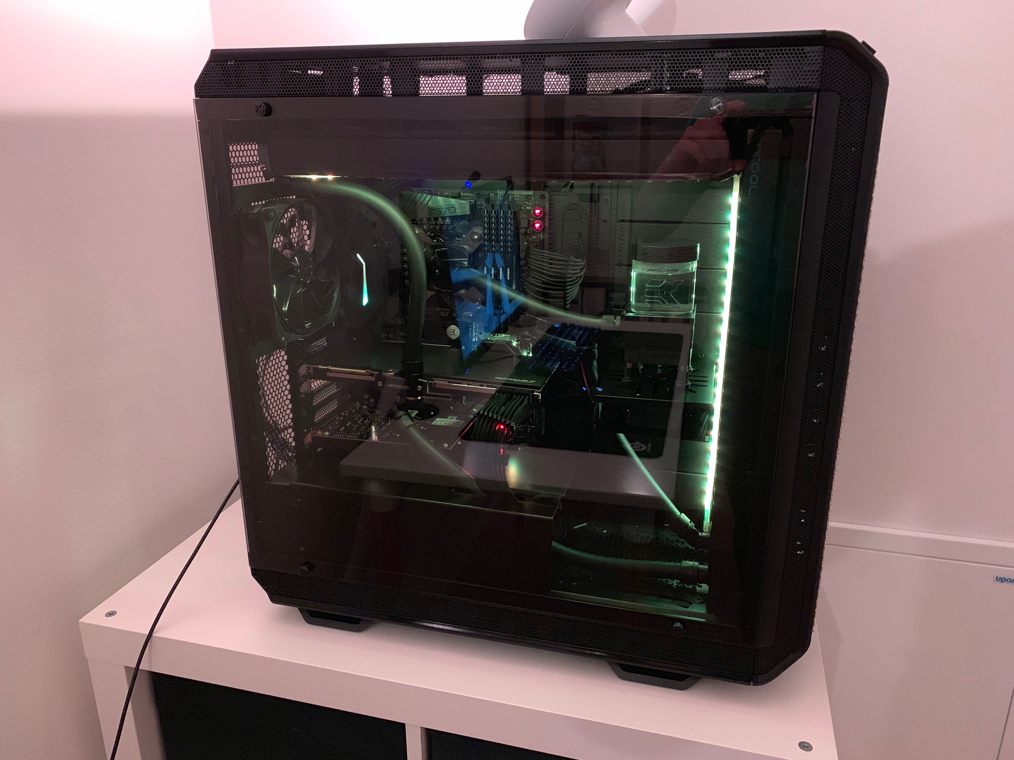

moin habe ebenfalls nen Darkbase pro, habe einen 420/40mm in der Front , einen 240/45mm im Deckel und einen 360/45mm ausserhalb des Gehäuse verbaut. Temp im idle sind 22 C unterlast bei 30C bei einer raum temp von 20C . Costom lüfterkurve . Lüfter RMP nicht Höher als 800 . Den Deckel habe ich passend zum Radiator aufgeschnitten.
