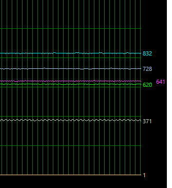

Drehzahl hab ich für den Alltag jetzt mal hoch gedreht auf mehr Drehzahl. Ich frage mich was da los ist, alle Lüfter sind im BIOS exakt gleich eingestellt, jeder hat einen Low Noise Adapter vorgeschalten von Noctua und trotzdem die extremen Unterschiede in der Drehzahl (siehe Bild)
(die 1er Drehzahl ist die Grafikkarte)
Sind das PWM-gesteuerte Lüfter? Dann lass die Adapter weg, die laufen mit 12V plus PWM-Steuerung hervorragend.
