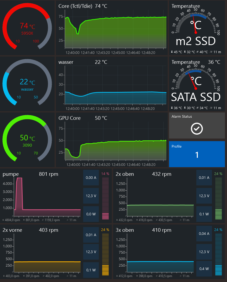

So, habe heute meinen Rechner umgebaut und die QUADRO Steuerung eingebaut. Gleichzeitig die ganzen Low - Noise Adapter von Noctua aus dem System genommen und siehe da, die Lüfter laufen plötzlich auch mit weniger Drehzahl und gehen zuverlässig an...
Die aquasuite Software ist super, macht richtig Lust drauf sich mehr Sensoren in den Rechner zu packen
Temperaturen beim Zocken und unmöglich lauten 1.500 Umdrehungen der Lüfter (alle miteinander...) liegen bei 38°, allerdings macht es überhaupt keinen Spaß neben dem Rechner zu sitzen =)
Etz muss schleunigst der Wärmetauscher montiert werden. Mein Heizungsbauer richtet mir schon alles her, eventuell komm ich schon nächste Woche dazu das mal in Angriff zu nehmen...
EDIT: super Software diese Aquasuite ;-)

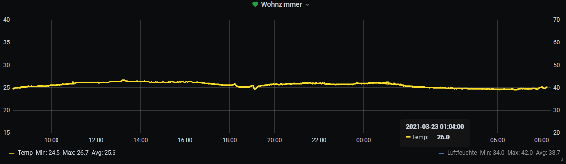

22°C Wasser bei Vollast? Wie lange stand das Fenster auf dafür?eldübel schrieb:Ich glaube damit kann man leben oder?
gar nicht... Fenster sind zu, im Haus hat es angenehme 24° C und mein PC kühlt gemütlich das Büro... nix mehr ohne Hose im Home Office, zu kalt dafür

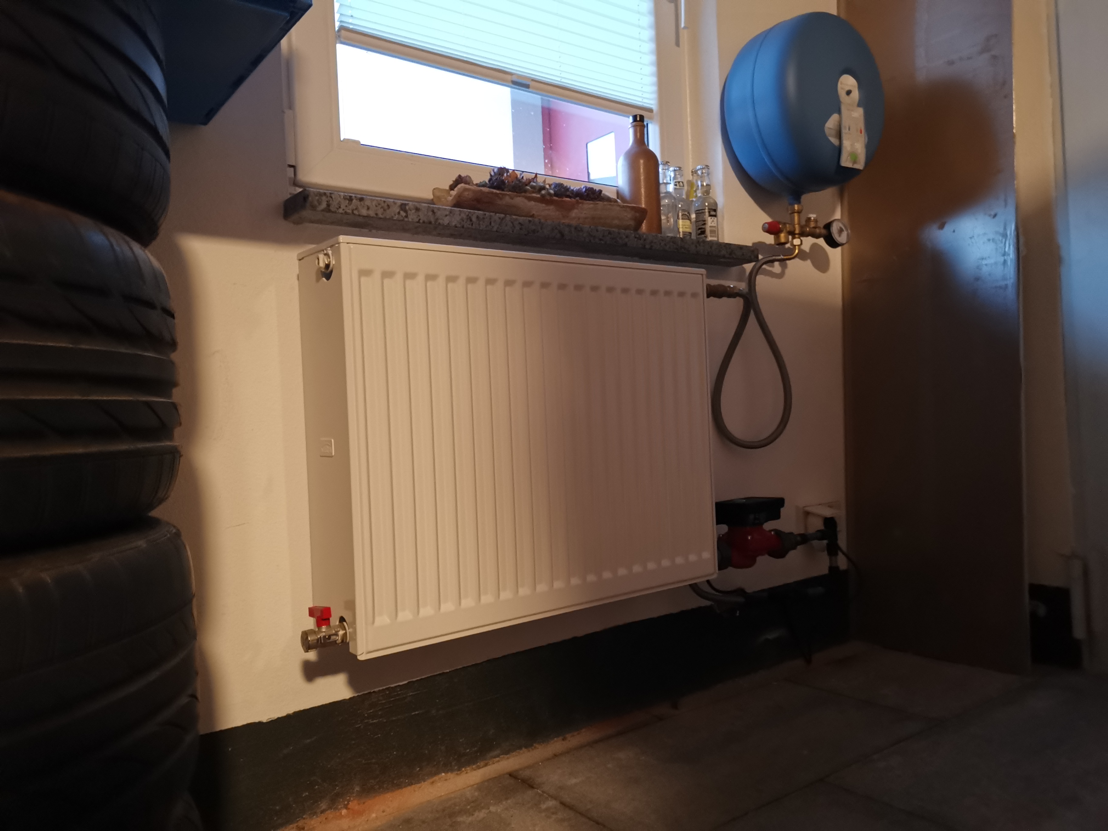

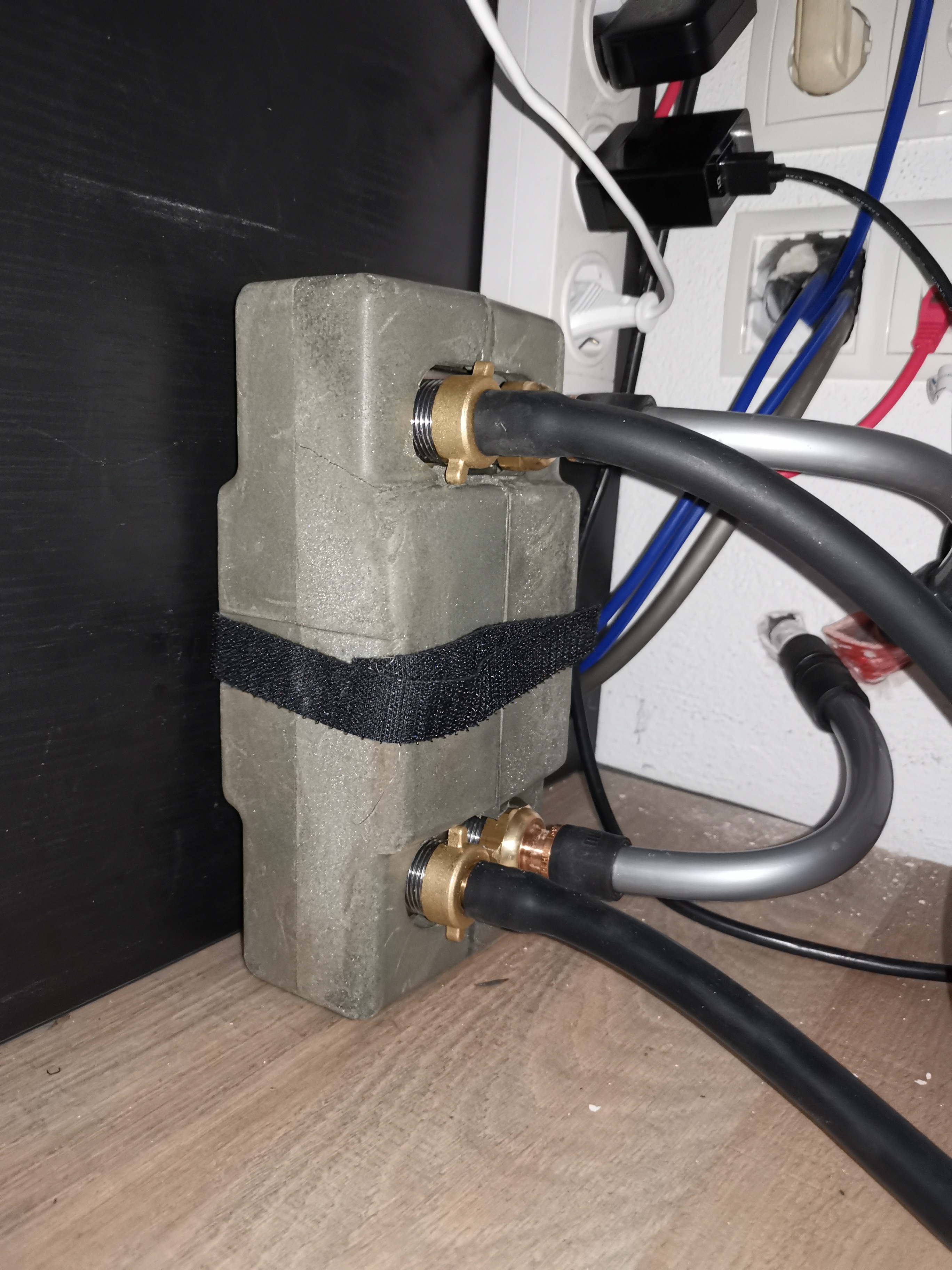

Im Haus beim Stellplatz des Rechners habe ich einen kleinen Wärmetauscher installiert, einmal gehen die Leitungen zum Loop im Rechner über Schnellkupplungen, die anderen beiden Leitungen verschwinden in der Wand.
In der Garage habe ich dann einen kleinen Heizkörper, eine Umwälzpumpe sowie ein Ausgleichsgefäß. Die Pumpe wird über eine WLAN Steckdose vom Handy aus geschaltet.
Wenn ich mit dem Zocken anfange und die Lüfter im Gehäuse anfangen zu pusten, drück ich meinen Knopf am Handy und ZACK (30 Sekunden) hab ich 20° kaltes Wasser im Rechner.
Garagentor könnte ich auch noch auf machen, allerdings ist es vor der Garage meist wärmer als im inneren, daher wenig sinnvoll...
Verbrauch der Pumpe kann ich mir auch anzeigen lassen, aktuell 4W

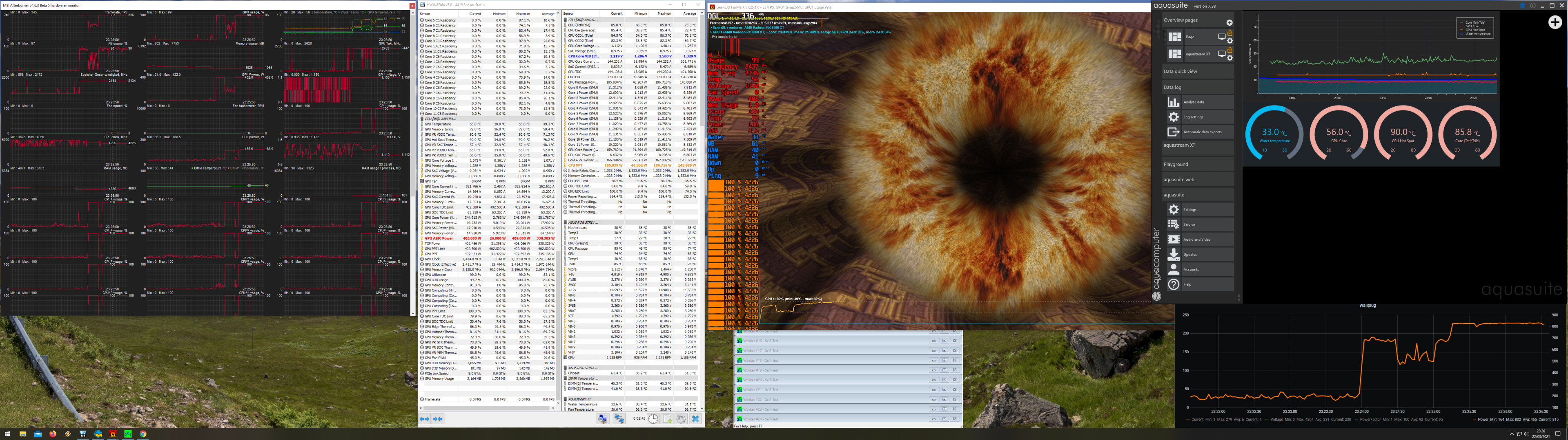

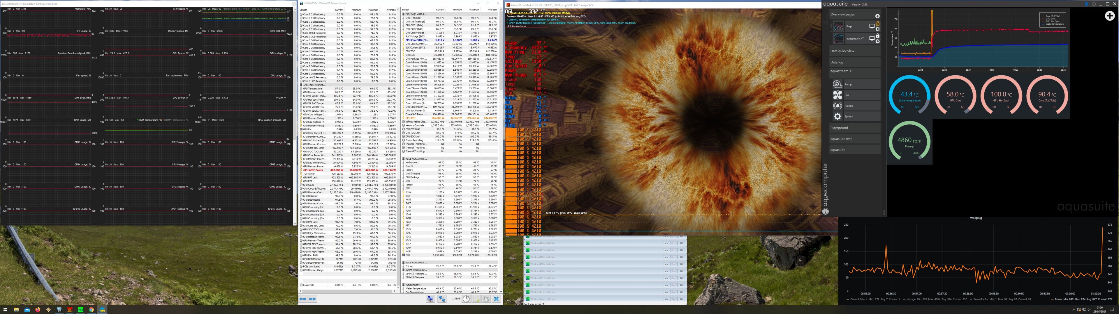

Start des Testes bei 33°C Wasser temperatur.
Nach 60 Minuten:
Nach 90 Minuten (Wechsel von 60Hz auf 81Hz Pumpen geschwindigkeit, reduziert den Hotspot und GPU temperatur ein wenig)
Die Lüfter liefen alle im 700rpm Silent Mode.
