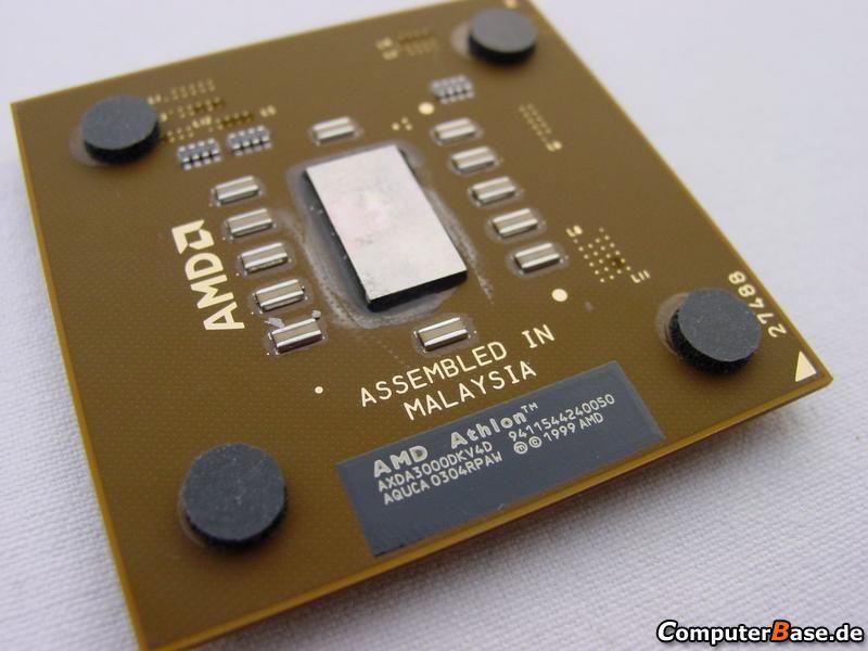

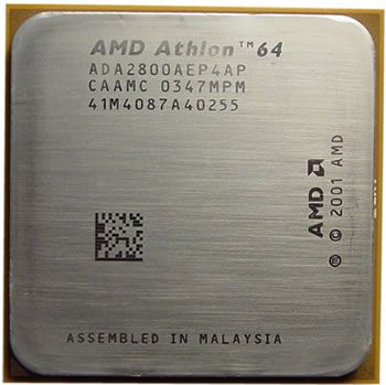

waldorf schrieb:
Größere Kühlfläche = Niedrigere Temps!
Das ist eucht mit ein Grund warum der Heatspreader entwickelt und eingestzt wird.
Bei, den Athlon XP/ PIII ..... war die kühlfalche nur so gross wie der DIE bzw. so klein.
Der Heatspreader füllt wenn man es ganz einfach sagt die ganze Platine aus und somit kann die wärme besser abgeleitet werden.
Noch ein Grund für den Heatspreader ist , das er den DIE vor Unfallen schützt die ohne den Heatspreader den DIE zerstören würden.
Hab mal den Athlon XP und den Athlon 64 im Anhang als bild zum vergleich hoch geladen.
