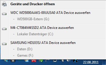

Ich bin gerade nicht sicher ob es etwas mit der SSD zu tun hat, aber ich habe mich heute durchgerungen Windows neu zu installieren, um endlich meine SSD zu benutzen. Nach der Installation habe ich dann gesehen, dass sämtliche Festplatten im "Hardware sicher entfernen" Dialog stehen, ist das normal?
Die erste ist in einem USB-Gehäuse, die anderen beiden intern (M4/F3)

Ist normal, wenn Hot Plugging im BIOS aktiviert ist. Bei Asrock heißt das glaube ich external SATA oder so.
Du kannst entweder die BIOS-Einstellungen anpassen oder den aktuellen RST-Treiber installieren. Ich nehme mal an, dass du den msahci verwendest?
