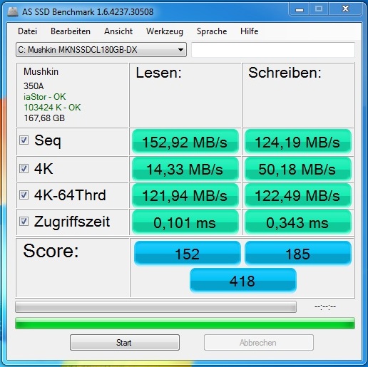

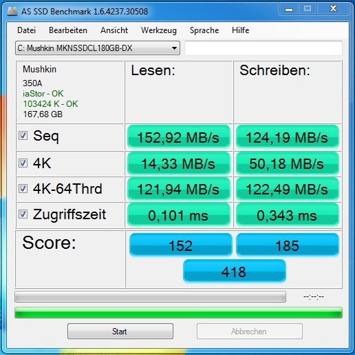

Nano, du meinst die Mushkin Callisto? Poste einen AS SSD Bench, dann können wir dir sagen, ob die Werte oke sind, oder was nicht stimmt.
Auf AHCI hast sie aber laufen und am richtigen Port hängen?
M
meckswell

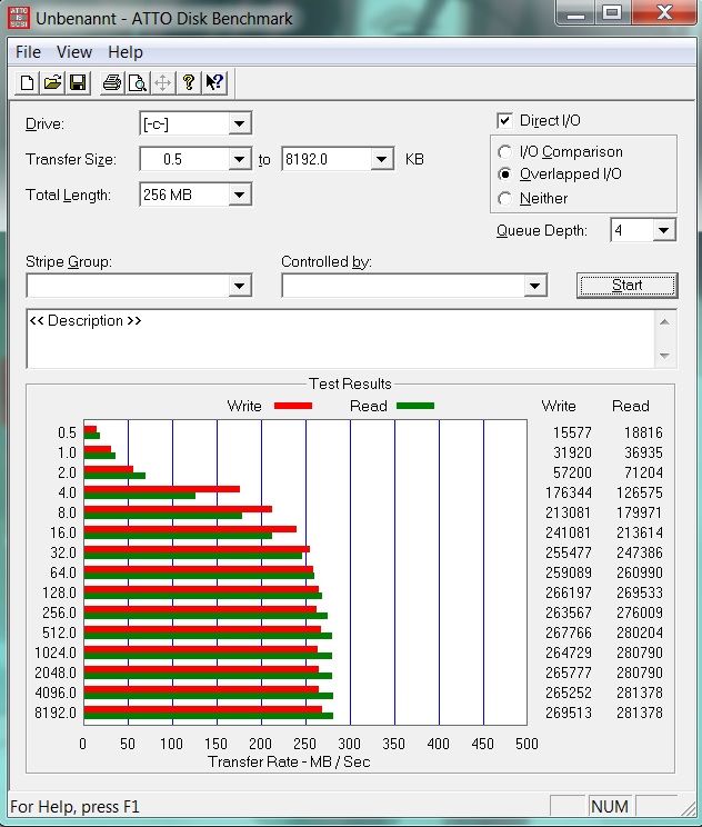

Habs grad im andern Thread gesehen. Das seq Lesen kommt mir ungewöhnlich niedrig vor, das is weniger, als ich mit meiner Vertex 2 60GB habe, da komm ich auf über 180mb/s. Die andern Werte scheinen mir oke zu sein. Mit ATTO kommst auf 280 lesen und 270 schreiben so ungefähr?

Nano, schau hier unten auf der Seite, es gibt eine neue Firmware, die würd ich mal draufmachen.
http://www.mushkin.com/Digital-Storage/SSDs/MKNSSDCL180GB-DX.aspx
Dann ist die Anbindung der SSD in Ordnung und die bringt eben bei nicht komprimierbaren Daten wirklich nicht mehr.Nano-kun schrieb:jo. atto ist am limit zu sata2

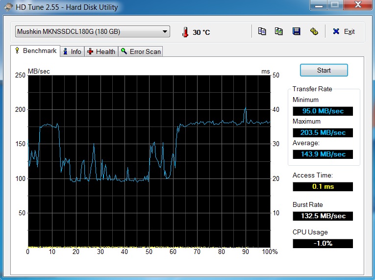

Das kannst Du vergessen, HDTune sagt bei SSD überhaupt nichts aus und bei SF-SSDs schon gleich garnicht, da diese ja auch noch die Daten komprimieren. HDTune liest einfach seq. die ganzen LBAs der Platte, aber wenn nichts geschrieben wurde, dann ist bei der SSD der LBA noch auf keine Speicheradresse gemappt und was soll dann da sinnvolles gelesen werden?Nano-kun schrieb:aber guck mal wie hdtune aussieht
Bei HDDs ist das was anderes, da die garnicht wissen, ob und wo sinnvolle Daten stehen, lesen die einfach den man kann den Verlauf der Transferraten von den schnelleren äußeren zu den langsameren inneren Zyklindern.

meckswell schrieb:Nano, schau hier unten auf der Seite, es gibt eine neue Firmware, die würd ich mal draufmachen.
hab ich schon gemacht
hier gab es doch einen vergleich mit der 120gb variante. sollte sie so weit abweichen von der 180gb variante? http://www.gamezoom.net/artikel/Mushkin_Callisto_Deluxe_120GB_SSD_Test_Review-21206-4

Sequentielle Leserate ist wirklich relativ niedrig, auch wenn du real keinen Unterschied merken wirst.
Welchen RST-Treiber verwendest du denn? Den 10.6? Hast du LPM in der Registry deaktiviert?
Welches BIOS hast du auf dem Board?
Vielleicht liegt's ja an einem alten Intel RAID ROM.

Naja, seq Lesen solltest du auch über 200 kommen, probier mal
Energieoptionen auf Höchstleistung und Energiesparmassnahmen im Bios zu deaktivieren.

Moros schrieb:Sequentielle Leserate ist wirklich relativ niedrig, auch wenn du real keinen Unterschied merken wirst.
10.6 den hier von CB. was ist nochmal LPM?
bios ist das F9, das neuste

Hier gibt's noch das F10:
http://forums.tweaktown.com/gigabyte/28441-gigabyte-latest-beta-bios.html
LPM = Link Power Management

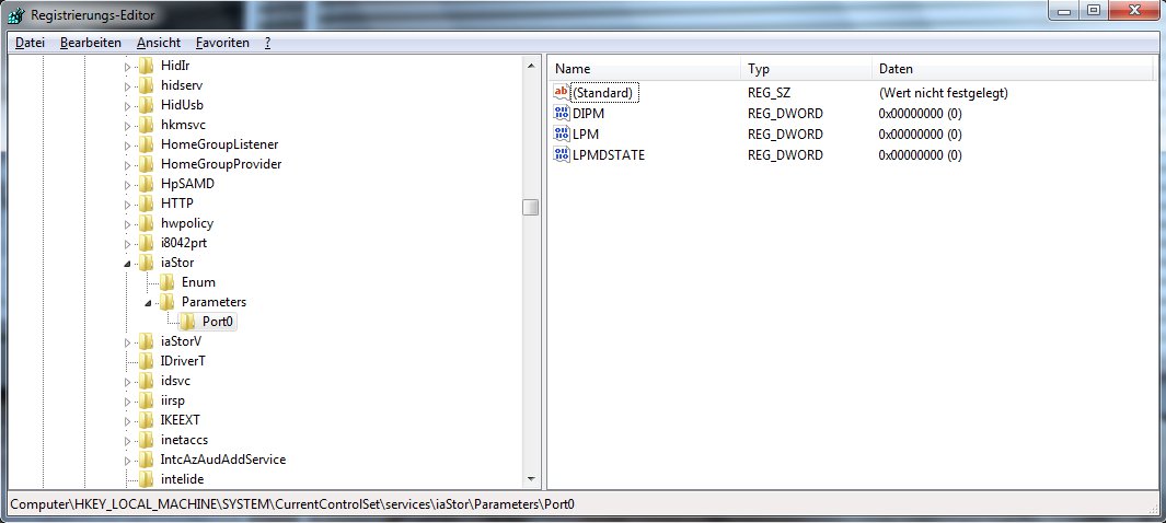

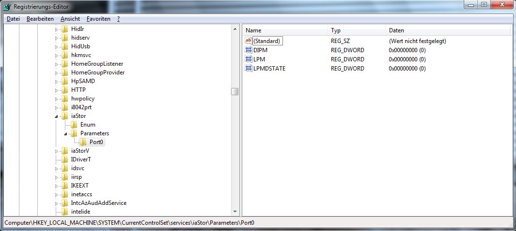

Das kannst du wie folgt deaktivieren:
1) Geh zum Schlüssel HKEY_LOCAL_MACHINE\SYSTEM\CurrentControlSet\services\iaStor\Parameters
2) Erstelle den Schlüssel "Port0" (unter der Annahme, dass die SSD am ersten Intel-Port hängt.
3) Erstelle in dem Schlüssel die drei DWORDs "DIPM", "LPM" und "LPMSTATE" und setze den Wert jeweils auf "0"
4) Neustarten
Das sollte dann so aussehen:
4) Neustarten

Moros schrieb:Hier gibt's noch das F10:
4) Neustarten

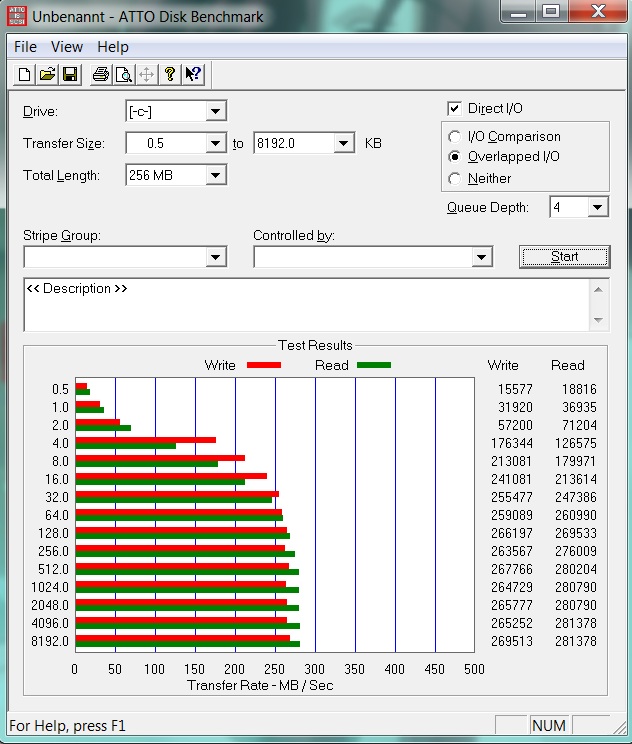

hat sich nix geändert bei AS SSD
ich hab aber mal nen anderen Benchmark hochgeladen
