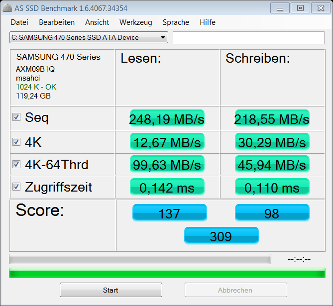

Bei allen aktuellen SSDs, die ich bis jetzt getestet habe, war das GC gut genug, es ergaben sich also keine spürbaren Geschwindigkeitsverluste. Wie du richtig festgestellt hast, besteht ein sehr großer Unterschied zwischen Leistungsverlusten, die man mit Benchmarks analysieren kann und real spürbaren Einbrüchen.
Auch wenn das GC bei Crucial und Samsung vielleicht nicht so aggressiv ist wie bei Toshiba (was ja durchaus sinnvoll ist für die Lebenserwartung), kommt es nach meinen bisherigen Tests nicht zu spürbaren Leistungsverlusten.
Die SSD 470 hatte das schon ganz gut im Griff:
https://www.computerbase.de/artikel/storage/ssd-roundup-test.1304/seite-8#abschnitt_entpacken
Ich sehe keinen Grund, warum das bei der SSD 830 wieder schlechter geworden sein sollte.

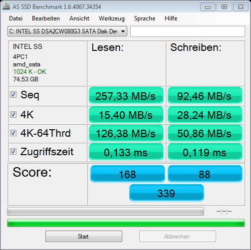

Nachdem ich nun auch schon verschiedene SSDs an verschiedenen SATA-Controllern und mit verschiedenen Treibern in den Händen hatte, möchte ich mal ein paar AS-SSD-Benchmarkergebnisse in die Diskussion werfen. Die Werte beziehen sich allesamt auf bereits genutzte Laufwerke, sie waren alle zumindest einmal zum Test mit h2testw komplett gefüllt gewesen. Betriebssystem ist jeweils Windows 7 Professional 64 Bit, beim nForce520-Controller noch ohne SP1, alle anderen mit SP1. CPUs sind AMD Athlon II X2 3,5GHz oder 3,7GHz bzw. Intel Core2 Duo L7700 1,8GHz, RAM 4-8GB Dual Channel.
Ich versuche, die Bilder so zu sortieren, dass jeweils sinnvolle Vergleichspaare hintereinander kommen.
Bild #01: Samsung SpinPoint F3 500GB HD502HJ an nForce520 SATA2 mit msahci-Treiber als Referenz für eine nicht gerade langsame System-HDD
Bild #02: Crucial M4 64GB FW0002 an nForce520 SATA2 mit msahci als quasi direkter Ersatz der HDD
Bild #03: Crucial M4 64GB FW0002 an AMD850 SATA3 mit msahci auf neuem Board
Bild #04: Crucial M4 64GB FW0002 an AMD850 SATA3 mit amd_sata 11.6
Bild #05: Crucial M4 64GB FW0009 an AMD850 SATA3 mit amd_sata 11.9, also mit Firmwareupdate und neuerem Treiber
Bild #06: Intel SSD 320 80GB an AMD850 SATA3 mit amd_sata 11.4
Bild #07: Samsung SSD 470 128GB an AMD850 SATA3 mit amd_sata 11.9, SATA2-SSD an SATA3-Anschluss
Bild #08: Samsung SSD 470 128GB an ICH8M-E/M SATA2 mit iaStor 10.1 (anscheinend letzter Treiber, der die ICH8 unterstützt)
Bild #09: Samsung SSD 470 128GB an ICH8M-E/M SATA2 mit msahci
Bild #10: Samsung SSD 470 128GB an ICH8M-E/M SATA2 mit msahci und TrueCrypt 7.1 AES-Verschlüsselung. 9GB Overprovisioning durch nicht partitionierten Bereich. CPU-Last ca. 50%, eine CPU-Limitierung (C2D L7700 mit 2x 1,8GHz) halte ich deshalb für unwahrscheinlich.
Kurze Auswertung:
Beim sequentiellen Schreiben hält die Festplatte noch gut mit, alles andere ist aber grottig.
Warum die Crucial-SSD an nForce520 so gute Werte abliefert, insbesondere im 4k-Bereich, ist mir nicht klar, wirklich ausschließen kann ich aber nicht, dass ich da vielleicht doch das fabrikneue Laufwerk getestet habe. Trotzdem aber Hut ab für den alten Chipsatz!
Der amd_sata-Treiber ist dem msahci in nahezu allen Belangen überlegen. Bei dem recht neuen Chipsatz ist wohl der alte MS-Treiber nicht mehr optimal.
Firmware 0009 der Crucial bringt beim sequentiellen Lesen und bei den NCQ-Werten sehr deutliche Verbesserungen.
Die Intel 320 sieht gegen die Crucial (selbst mit alter Firmware) kein Land. Wobei das, wie schon oft gesagt wurde, in der Praxis nur eine untergeordnete Rolle spielt.
Die größere Samsung liegt beim sequentiellen Schreiben weit, weit vorn, ansonsten etwa auf dem Niveau der kleineren Intel.
Die AMD-Southbridge mit SATA3 und amd_sata-Treiber bringt auch mit der SATA2-SSD messbare Vorteile gegenüber dem alten Intel-Chipsatz der ICH8M.
An der ICH8M liegen iaStor und msahci ziemlich gleich auf, ich habe mich wegen der geringen Geschwindigkeitsvorteile und des auf jeden Fall gegebenen TRIM-Supports für den msahci entschieden.
Der Letzte Benchmark liefert dann die Werte für eine Verschlüsselung. Wie zu erwarten, bricht die Leistung der SSD drastisch ein, im Schnitt um etwa 50%, beim 4k-Lesen mit 64 Threads gar um über 80%. Doch selbst damit liegt die SSD noch um mehr als eine Größenordnung über einer nicht verschlüsselten HDD.
So, bevor ihr mich jetzt in der Luft zerreißt, möchte ich anfügen, dass die Benchmarks aufgrund der verschiedenen Systeme natürlich nicht streng wissenschaftlich vergleichbar sind, das ist mir bewusst. Die Tendenz sollte aber trotzdem erkennbar sein.
Kurze Auswertung:

Bild #06 Intel SSD 320 80GB AMD850 SATA3 amd_sata 11.4.png38,7 KB · Aufrufe: 666 -
Bild #07 Samsung SSD 470 128GB AMD850 SATA3 amd_sata 11.9.png39,1 KB · Aufrufe: 617 -
