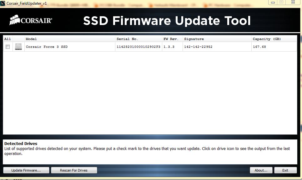

Glaube nicht, dass sie defekt ist.
An welchem System ist sie gerade angeschlossen (v.a. Motherboard)? Welchen AHCI-Treiber verwendest du?
Bist du sicher, dass die richtige Datei ausgewählt hast?
Hast du Corsair deshalb schon mal kontaktiert? Vielleicht haben sie die 180er im Updater vergessen, weil sie noch so neu ist.
Ich würde es nochmal auf dem P8P67 mit RST 10.6 probieren. Wenn die SSD nicht die Systemplatte ist, entferne unter Windows mal für 5 Sekunden das SATA-Stromkabel bevor du den Updater mit Admin-Rechten startest. Im Update stehen ja drei vic-Dateien zur Auswahl. Hast du gemäß der Signature, die dir der Updater anzeigt, die richtige gewählt?
ja habe die richtige gewählt es ist wie gesagt die letzte mit 22922 oder so ähnlich.
Was meinst du mit RST 10.6 ?
Ist ja Wahnsinn,
das kurz vorher abklemmen hatt geklappt.
Vielen Dank für deine schnelle Hilfe.
Also ist sie doch voll funktionstüchtig.:)

Jo das Asus P8P67 EVO.
Jo hab ich alles gemacht.
Vieleicht stimmt ja was an den Gerüchten das Corsiar besser mit Intel kann.
Jetzt ist die SSD aber wieder mit dem FX 8120 und Asus M5A97 pro verbaut.
So wie es planmäßig gedacht war.
Danke nochmal.
