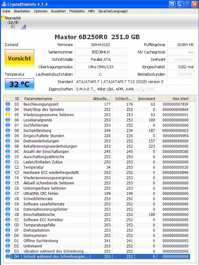

Wenn die HDD noch gut ist (S.M.A.R.T. Werte mit CrystalDiskInfo auslesen) und Dein Baord keinen IDE Anschluss hat, wäre das eine Möglichkeit den hohen Preis zu entkommen.

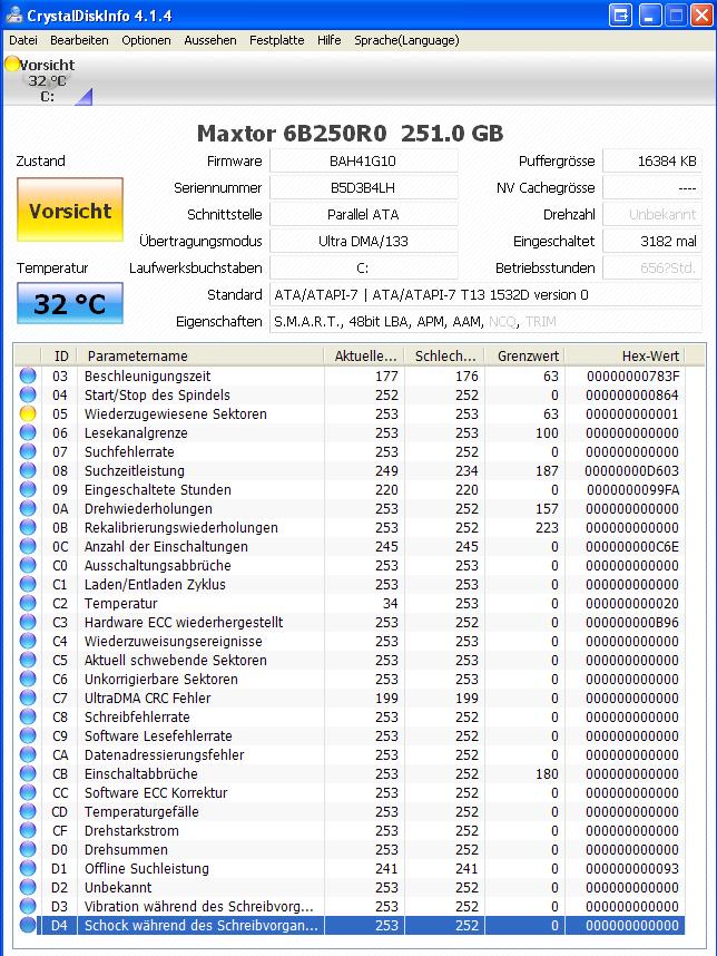

Habe sie nun ausgelesen.
Kann damit nur leider nichts anfangen ;)
Bild im Anhang

Ein wiederzugewieseneerr Sektor, das ist unschön aber noch nicht tragisch. Die kannst Du weiterhin verwenden, achte aber darauf ob es mehr werden und ob (C5) "aktuell schwebende Sektoren" auftauchen. Beides wäre ein Hinweis auf ein möglichweise baldiges Ableben der HDD. Wenn Du sie an so einem IDE Adapter betreiben willst, dann achte auch auf (C7) UltraDMA CRC Fehler, die deuten auf probleme beim SATA Kabel bzw. bei Dir dann im auch im IDE Adapter hin.
