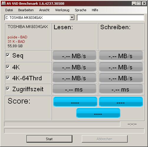

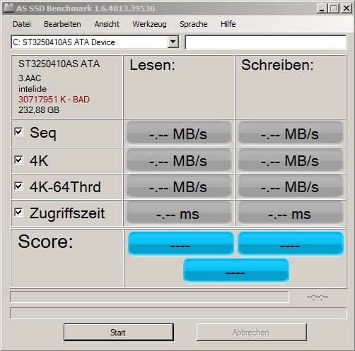

hier die beiden screenshots.
heißt deine bemerkung, du rätst mir davon ab, auf meiner einzigen notebook-platte 2 parts zu erstellen? ich hielt das für sehr sinnvoll + hab lang bedauert, daß bei einrichtung nicht gemacht zu haben ...
Beide laufen im IDE Modus und bei beiden ist das Allignment für SSDs und HDD mit Advanced Format nicht korrekt. Das macht bei den beiden Platte nichts, die haben ja noch physikalische Sektoren von 512Byte. Aber wenn Du die klonen und auf eine SSD transferieren willst, dann solltest Du das anpassen. Wie man das Allignment nachträglich ändert, dazu findest Du im Netz genug Anleitungen, ebenso zur Anspassung auf AHCI. Du musst aber dazu erst einen AHCI Treiber installieren und diesen so einstellen, dass er zur Bootzeit gestartet wird, da sonst Windows nicht booten kann. Erst danach kannst Du die Umstellung im BIOS vornehmen, oder Du lässt es halt im IDE Modus laufen, dass kostet eben nur etwas Performance weil NCQ nicht unterstützt wird.
