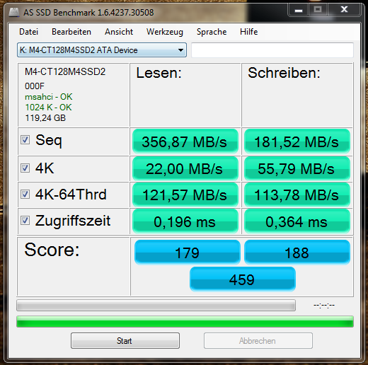

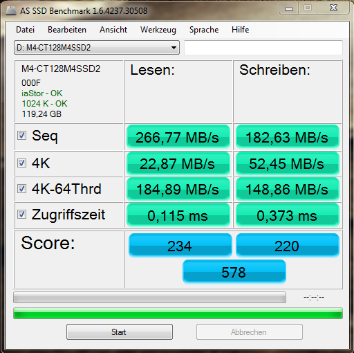

Frage an die Experten ;)
Was ist besser SSD an Sata 6GB/s anschließen und 459 Punkte im AS SSD Benchmark haben
oder die SSD an den Intel Controller Sata 3GB/s und 578 Punkte. Ja ich weis 578 sind besser als 459 Punkte aber bei dem 6GB/s anschluss habe ich lesen 356 MB/s und an dem Intel nur 266 MB/s dafür sind hier die 4k-64Thrd 60 Mb/s besser.
Auf dieser SSD ist nur Origin mit BF3 und noch einige andere Games installiert.
Was denkt ihr bringt kürzere ladezeiten oder merkt man wahrscheinlich keinen unterschied, kann mich auch mal hinsetzen und die Zeit stoppen aber erhoffe mir hier eine schnellere Antwort ;)
P.s. Meine OS Platte hängt am 6GB/s Intel Controller (797 Punkte) leider sind diese zwei anschlüsse schon belegt mit zwei SSD´s deshalb muß ich mich zwischen dem Intel 3 GB/s oder dem Marvel 6GB/s entscheiden.
Habe gelesen der Marvel soll bei manchen Probleme machen ich hatte bis jetzt keine Probleme.

Leider hat pinki aber nicht dokumentiert, welche Treiber verwendet wurden, vor allem beim Marvell. Die früheren Versionen waren teil deutlich langsamer als der MSAHCI, gerade beim Schreiben und den Randomwerten. Dies ist hier aber nur noch bei den 4k_64 der Fall, wobei unklar ist, es an der zu hohen QD von 64 bei AS-SSD liegt, denn der SATA Standard sieht ja nur eine maximal QD von 32 vor. Daher würde ich sagen, probiere es einfach mal selbst, messe und vergleiche die Zeiten fürs Laden von Programmen, den Virusscan etc.
