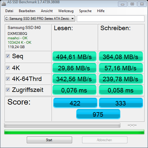

So hier mal meine Specs, sieht doch normal aus oder ? beim Lesen ging sie sogar über die 500mb/s
Flash, sieht gut aus, Firmware könntest du noch updaten, mit der Magician Software kannst das machen.
