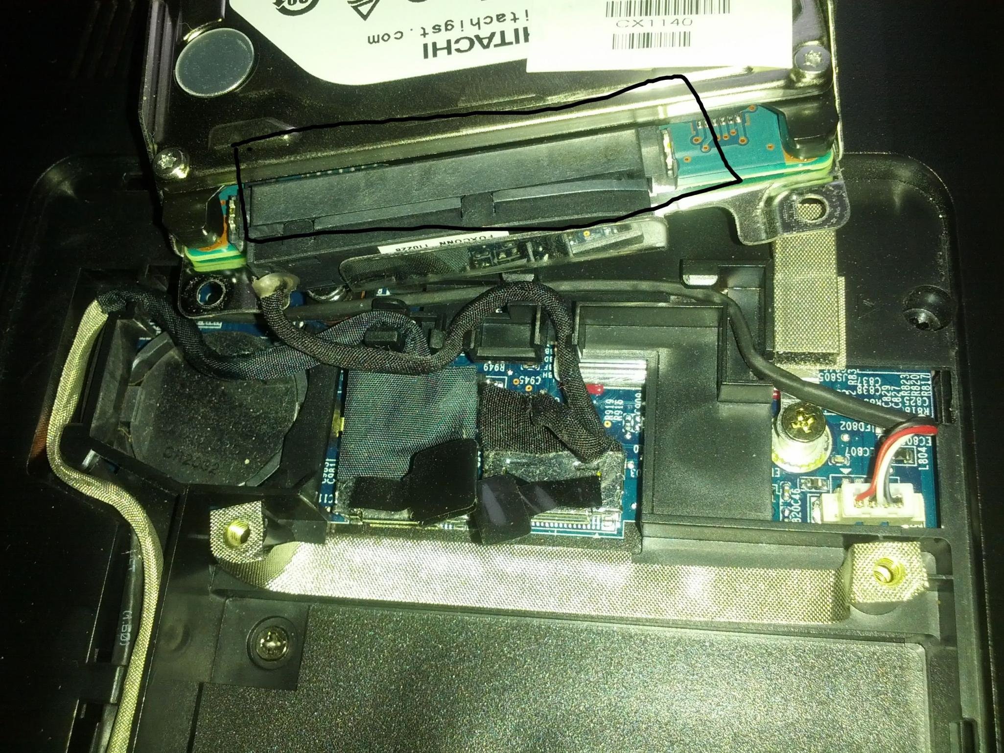

Ich habe mir gerade dieses Video zum Einbau angeschaut: http://www.youtube.com/watch?v=Mbk6Kjyac5w&feature=youtube_gdata_player dort sieht man den Strom und SATA Anschluss und ich bin draufgekommen das das in meinem Notebook komplett anders ausschaut! Ich habe zwar zwei Anschlüsse (bin mir aber nicht sicher welche) aber meine jetzige Festplatte ist nur über ein komisches Kabel angeschlossen das sich (soweit ich es gesehen habe) nichtmal so einfach entfernen lässt. Jetzt bin ich mir nicht sicher ob sich die Festplatte in mein Notebook überhaupt einbauen lässt? Falls es jemand kennt, ich habe ein HP Pavilion DV6 6087 Notebook. Hier sind ein paar Bilder wie es innen ausschaut:
Kann mir jemand sicher sagen ob sich die SSD da überhaupt einbauen lässt und wie ich das Kabel der alten Festplatte entferne ohne etwas kaputt zu machen? Kann ich die interne HDD in diesem Fall dann überhaupt als externe Festplatte in einem Gehäuse nutzen?
Danke,
Grüße Fleckdalm
@ nehonimo: beim Stromverbrauch ist die crucial m4 wohl besser, und preislich attraktiver als die 840 pro.
@ Fleckdalm: Wegen vertrauenswürdigen Händler würde ich auf die Bewertungen bei gh.de gucken.
Der Schwarze Stecker an der Festplatte müsste sich abmachen lassen, dann kommt dort die SSD dran.
Das sieht wie eine normale SATA HDD aus, die du normal in ein externes Gehäuse m Stecker an der Festplatte müsste sich abmachen lasseachen könntest, nur der Stecker ist ein wenig seltsam. Lässt er sich denn nicht abziehen?

Ich habe mir das ganze noch mal genauer angeschaut und gemerkt das der stecker wirklich nicht runtergeht. Das ist aber anscheinend so gewollt, mir ist jetzt nämlich auch aufgefallen, dass der Stecker nur in so eine "Adapter" geht und man diesen von der Festplatte runterschrauben kann. Wahrscheinlich kann ich den dann auch bei der SSD anstecken!?
Also werde ich mir jetzt wahrscheinlich die 250 GB SSD bestellen, der Platz sollte dann denke ich ausreichen?
Grüße
Fleckdalm
@ fleckdalm: Es ist für mich auf den Bildern sehr schwer zu erkennen, aber es sieht so aus, als ob der Stecker von einem abgewinkelten Teil des Festplattenträgers gehalten würde. Schraube den Rahmen ab, und du kannst die Platte bequem herausnehmen.
Grüße,
Thomas
EDIT: Die Schrauben an den schmalen, langen Seiten der Festplatte sind die richtigen, also die, die den Rahmen mit der Platte verschrauben, nicht die auf der Labelseite, die den Deckel der Platte halten!
Danke!
Das habe ich inzwischen auch schon bemerkt, da ist anscheinend so eine Art "Adapter" vorne dran den man abschrauben kann. Ich werde die SSD jetzt einfach mal bestellen und allerschlimmstenfalls muss ich sie eben zurückschicken...
Grüße
Fleckdalm
