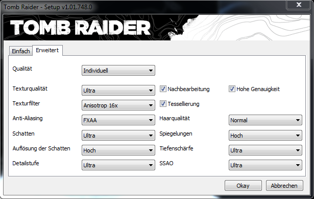

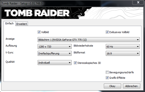

Vielleicht kann mir kurz noch jemand helfen. Ich zock grad TR2013 nochmal durch bei meinem Bruder über Beamer. Leider habe ich einige Grafikfehler im Spiel und ich weiß nicht woran es liegt.
Im Spiel wenn ich am Lagerfeuer bin und die Ausrüstung anschaue dann sieht die Pistole sehr undeutlich aus. Oder wenn es blitzt und man auf das Wasser schaut dann sieht das auch nicht wirkich schön aus. Die Tiefe habe ich auf 1/4 und die Stärke auf 3/4 gestellt. Bei Nvidia Steuerung habe ich nichts verändert. Die Tiefe steht bei 15% (Standard).
Gibt es noch etwas worauf ich achten muss?
Die Optionen sehen so aus:
Habe vorhin den neuesten Treiber installiert. Ich schau gleich mal ob die Grafikfehler noch da sind.

Das einfachste 3D Fehler-Troubleshooting beginnt immer damit, alle Grafikeinstellungen auf low bzw. minimal zu setzen.
So könntest du sofort ausschließen, dass dir irgendeine Grafikeinstellung nen Strich durch die 3D- Rechnung macht.
Teste das mal und berichte, ob der Fehler immer noch auftritt.
Ron, ich danke Dir. Mein Bruder benutzt auch Win7 64bit und hat eine GTX770.
Wir testen erstmal weiter. Vielleicht hat der neue Treiber schon was gebracht.
