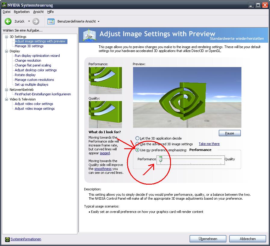

Prinzipiell ist das möglich, und zwar kann das dadurch entstehen das der neue Treiber höhere qualitative Einstellungen (Anti-Aliasing, Anisotropher Filter etc.) standardmäßig eingeschalten hat.
Du kannst dir auch unter http://www.laptopvideo2go.com/drivers die aktuellen Desktop-Treiber laden, die so modifiziert wurden dass sie auch auf Laptops laufen. Dann hast du auch was "brauchbares" an Treibern in der Hand - die Treiber die Fujitsu-Siemens oder Microsoft anbieten sind oftmals ziemlich alt. Einfach mal ausprobieren.
Wenn die neuen Treiber installiert sind kannst du über die Systemsteuerung -> NVidia Systemsteuerung (bzw. das englischsprachige Äquivalent) die im Anhang dargestellte Einstellung vornehmen - so ist der Treiber schonmal größtenteils auf Performance eingestellt.

Ok danke schonmal - lade mir nun den 17824.vista64 runter.
Probiere es gleich aus. Muss ich meinen Aktuellen - selbs löschen oder wird das Automatisch gemacht?
Bin auf dem Gebiet - Hardware noch nicht so erfahren.
DANKE
Also wird ja immer empfohlen vor jeder Treiber-Neuinstallation mittels DriverCleaner und Co. alles vom aktuellen Treiber zu löschen.
Ich sag mal so: ich mach das nur in äußerst seltenen Fällen, und es hat nie geschadet. Der Aktuelle Treiber wird auch deinstalliert (sofern nötig), wenn du den neuen Installierst.
Kannst ja erstmal den neuen einfach drüberziehen, neustarten und dann die im oberen Post genannte Einstellung vornehmen. Wenn dann die Games noch ruckeln, kannste den Treiber ja mal komplett entfernen.
