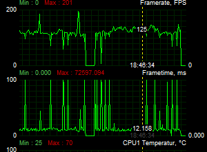

Hallo an alle,
habe nach dem Umzug des Spiels auf eine andere SSD starke framedrops. Die fps liegen im Schnitt je nach Map zwischen 100-130 und fallen unregelmäßig (1 bis 3 mal pro Minute) für kurze Zeit auf 10-20 fps. Die "Einbrüche" treten sowohl in der Singleplayerkampagne als auch im Multiplayer auf. Der Ping im Multiplayer liegt meist zwischen 60-80.
Hat jemand eine Idee woran es liegen könnte? Andere Spiele (z.B. Overwatch, XCom 2) laufen absolut super auf der neuen SSD.

Habe gestern Abend auch mal mit Afterburner die Auslastungen angeschaut. Die CPU läuft im Schnitt bei ~70%, die GPU bei 100% und immer wenn die fps fallen sinkt die GPU load auf 0%. Speicher ist nicht voll und RAM ist auch noch genug frei.
Spiele auf einem 1440p GSync Monitor, falls das Auswirkungen haben könnte.

Habe DX neu installiert, neuste Version sollte drauf sein. Im Spiel ist DX 11 akltiviert. Problem tritt weiterhin auf.
Hab mir dann mal die frametimes mit ausgegeben und die haben echt hohe Spitzen (siehe Grafik). Die GPU Last geht in den Momenten auch in den Keller. Verläufe sind nicht synchron, aber man sieht das Problem ganz gut denk ich. Ich weiß nur nicht wieso es auftritt ...
Schade, so ist bf1 absolut unspielbar für mich.

Mach mal bitte im Treiber ein Spieleprofil für BF1 (wenn es nicht sogar schon da ist) und stell die Energieeinstellung mal auf "Maximale Leistung bevorzugen" und schau mal, ob es dann besser wird. Ansonsten stell zusätzlich im Windows mal zum Test die Energieeinstellungen auf "Höchstleistung". Normalerweise sollte das ab Win7 eigentlich nicht mehr notwendig sein, aber einen Test wäre es wert.
