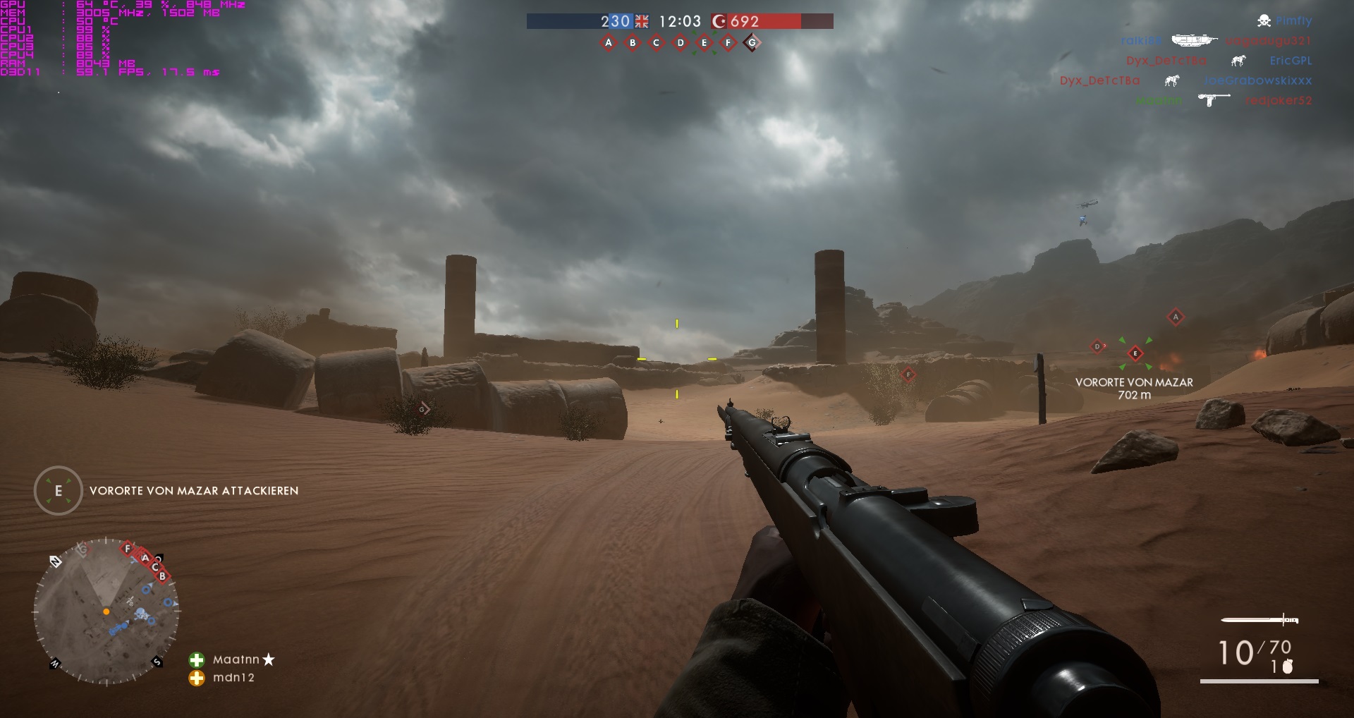

mdn12 schrieb:
Hi leute
ich weis es gab hier bestimmt schon viele themen dazu aber...
folgendes problem:
HAbe mir gedacht mein pc könnte mal ein upgrate vertragen, habe mir dann ein neues mainboard, einen neuen cpu, eine grafikkarte und neuen ram gekauft. Battlefiel1 läuft trotzdem nicht-.- und komischer weise läuft auch Battlefield 4 nicht mehr kaum spielbar sogar auf low.
mein aktuelles setup:
intel i5 6600 3,3 ghz + Beqiet lüfter "pure rock 150w TDP"
geforce gtx 970 4gb
msi b150i gaminig pro mainboard
16gb ram
win7
520w netzteil
ist das echt zu wenig für bf1 und bf4 ??? habe bei gamestar das gegenteil gelesen trotzdem läuft beides nicht
the division läuft aber zum beispiel auf hoch tadellos ohne ruckler oder fps einbrüche
hat einer von euch schlauen köpfen eine idee woran es liegen könnte??
laut dem gamestartest sollte das system locker ausreichen!
ab und zu läuft der cpu mal auf 100%
fps sind sonst so um 20-30....
liegt das an win7?
