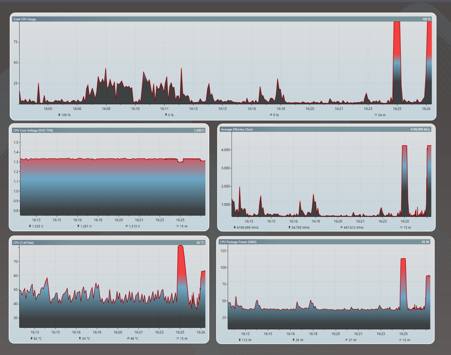

GrenzGaengAir schrieb:
Was genau meinst Du damit?
Da es sich ja hier im Thread um Cinebench handelt, habe ich mal R15 und R20 5mal im Loop laufen lassen.
R15 im Multi 2138 - 2173
R20 im Multi 4942 - 4962
Dabei liegen die Temps entspannt bei max. 73 °C und es liegen 1,33Volt an.
Über 1,3V im Small FFT AVX2 ist bei den 3000ern grob fahrlässig. Ein einfacher Blick auf die Package Power bzw. der einzelnen Core Power sollte genügen, um zu wissen was Sache ist. Die Temperatur um die 90 Grad liegt dabei im zu erwartenden Bereich mit ordentlicher Custom-Wakü.
Nur so als Richtwert bei meinem 3600@1,28V:
R20: 80W Package, ~11W Cores
SFFT AVX2: 115W Package ~16W Cores
Prime hat ein etwa 70% höheres CPU-Wasser Delta bei über 40% mehr Package Power vgl. mit R20.
Wenn du solche Spannung im Allcore fahren willst, solltest du von längeren Prime AVX2 Spielereien (und vergleichbaren Lasten) definitiv absehen.

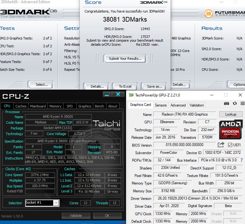

[Erfahrungsbericht]
Ryzen 9 3900X
Asrock Thaichi X370
16GB Ram G.Skill Flare X 3200
Moin ,
bin von einen Ryzen 1700 (65Watt) auf einen Ryzen 9 3900X umgestiegen . Was ich gleich vorneweg sagen kann der Leistungssprung ist extrem . Gefühlt hatte ich nicht mal so einen Leistungszuwachs als ich vom Phenom II 1090T auf den Ryzen 7 1700 umgestiegen bin. Jedenfalls läuft der 3900X mit Standart Einstellungen ( Boost etc. alles automatisch ) , das einzige was ich tat ist VM&SMT auszuschalten. Der Ram läuft auf 3200 aktuell mit XMP-Profil. Wo ich besonders den Leistungszuwachs bemerkte ist in Call of Modern Warfare - Warzone dies im Menü ( war teilweise abgehackt beim hin und herschalten) und im Spiel selber , es läuft wesentlich flüssiger bzw. geschmeidiger alles.
Hatte mal zum Spass den 3DMark06 :freak: durchlaufen lassen unter WIN10-1909
Hiermal mal mein Ergebnisse
Weitere Test folgen noch
