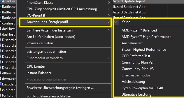

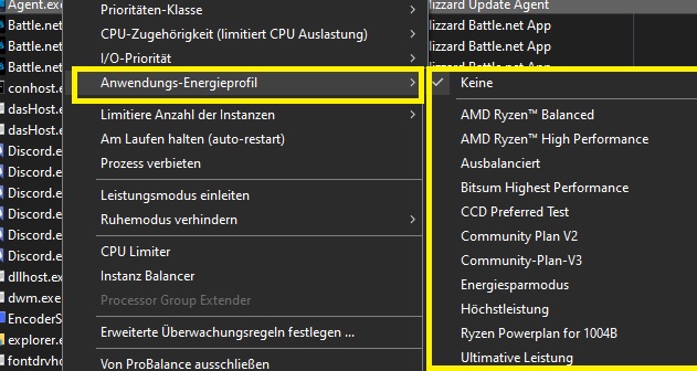

Hab mal ne Frage zu den Energiesparplänen. Gibt es ein Tool o.ä. mit dem man z.b. zwischen Energiesparen ( Desktop, Surfen etc.) und Ultimativ (Gaming etc. ) switchen kann automatisch ?
https://bitsum.com/changes/processlasso/
@streetjumper16
Prozess auswählen, dann Rechtklick drauf, und den Energieplan einstellen, der genutzt werden soll für diesen Prozess.
Bei "Kein" verwendet er den Plan, der auch unter den Energieoptionen eingestellt ist.
Reaktionen: iron-man, cm87 und streetjumper16

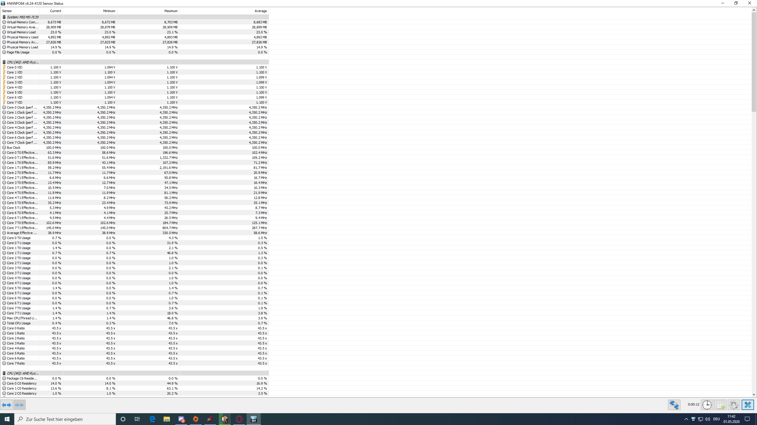

streetjumper16 schrieb:
Es sind im Durchschnitt 4350mhz mit einer auslastung von 50-70% auf allen Kernen. Daher gehe ich von allcore aus
Hast du einen Afterburner Screenshot mit den einzelnen Kernen? Dann können wir uns das mal zusammen angucken.
Ich werde morgen (heute) mal welche machen.

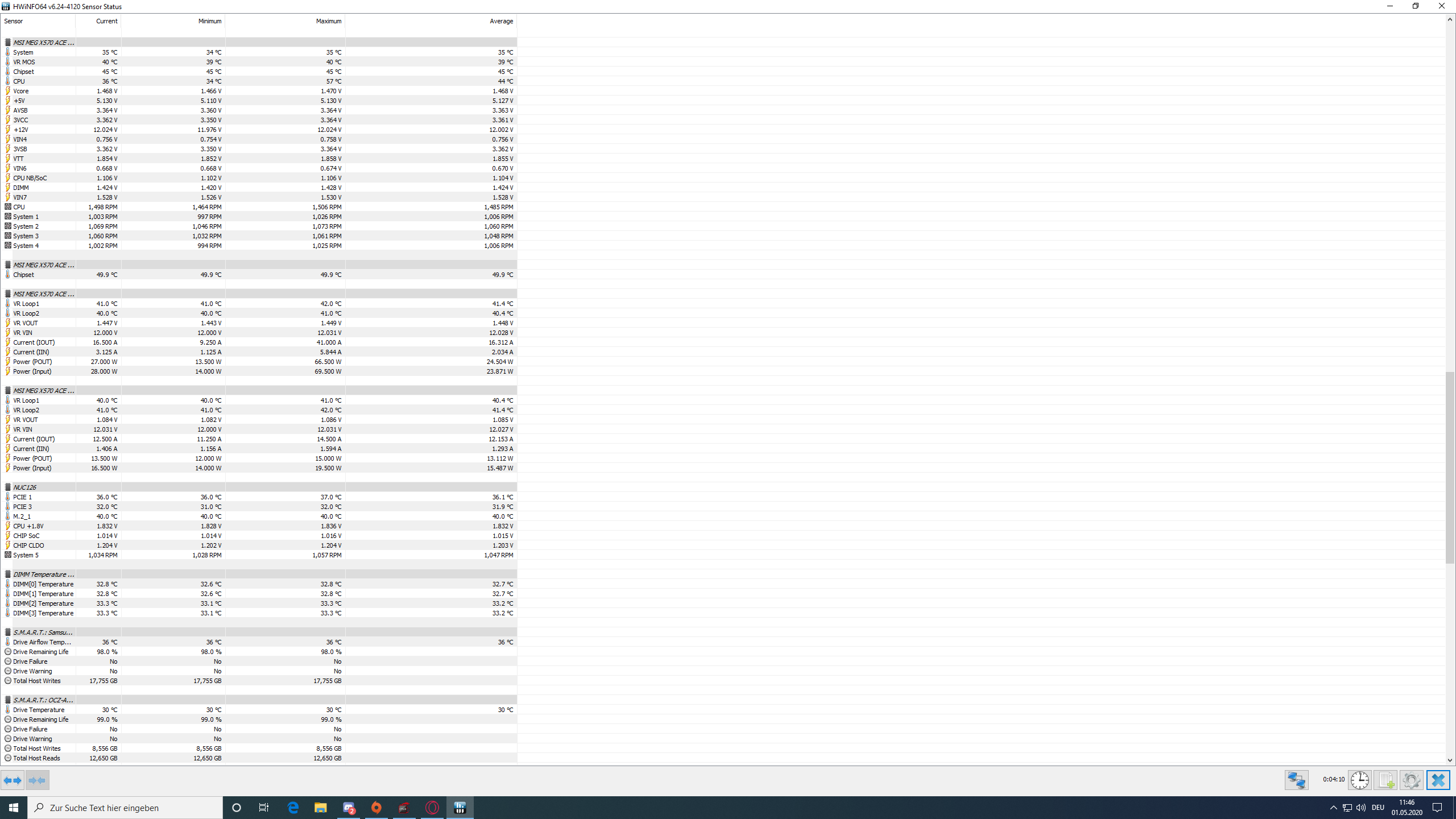

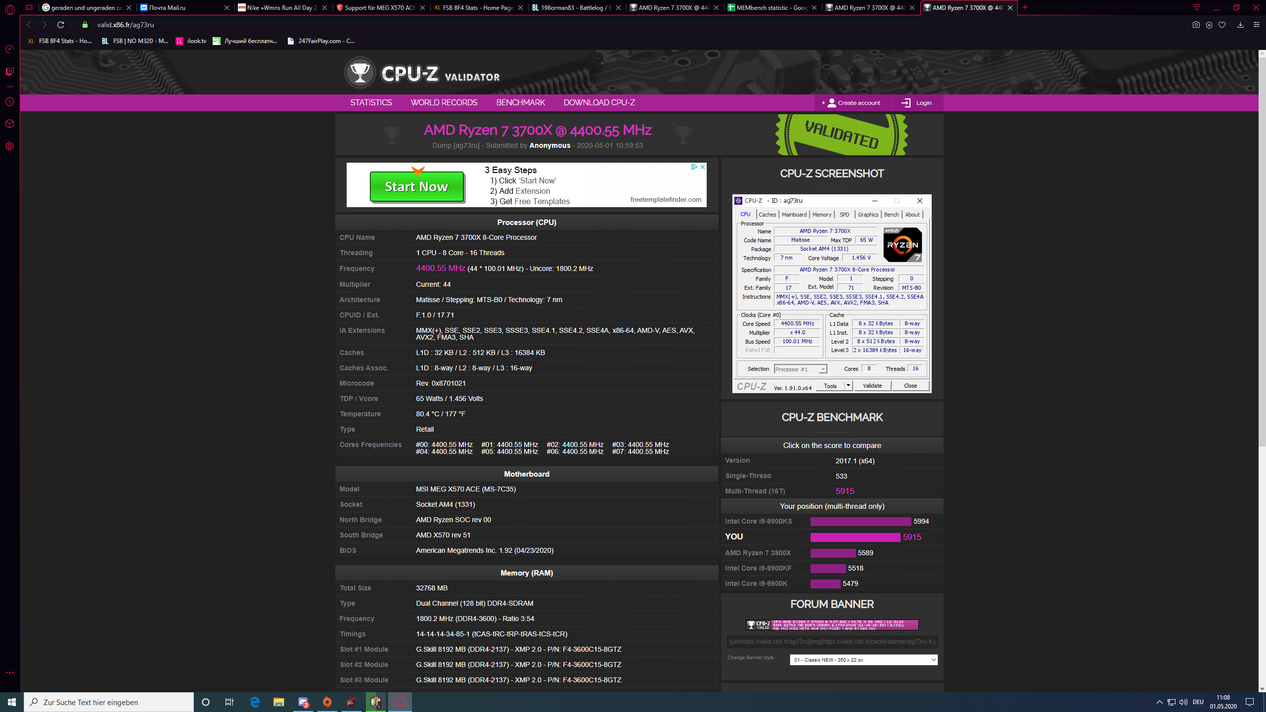

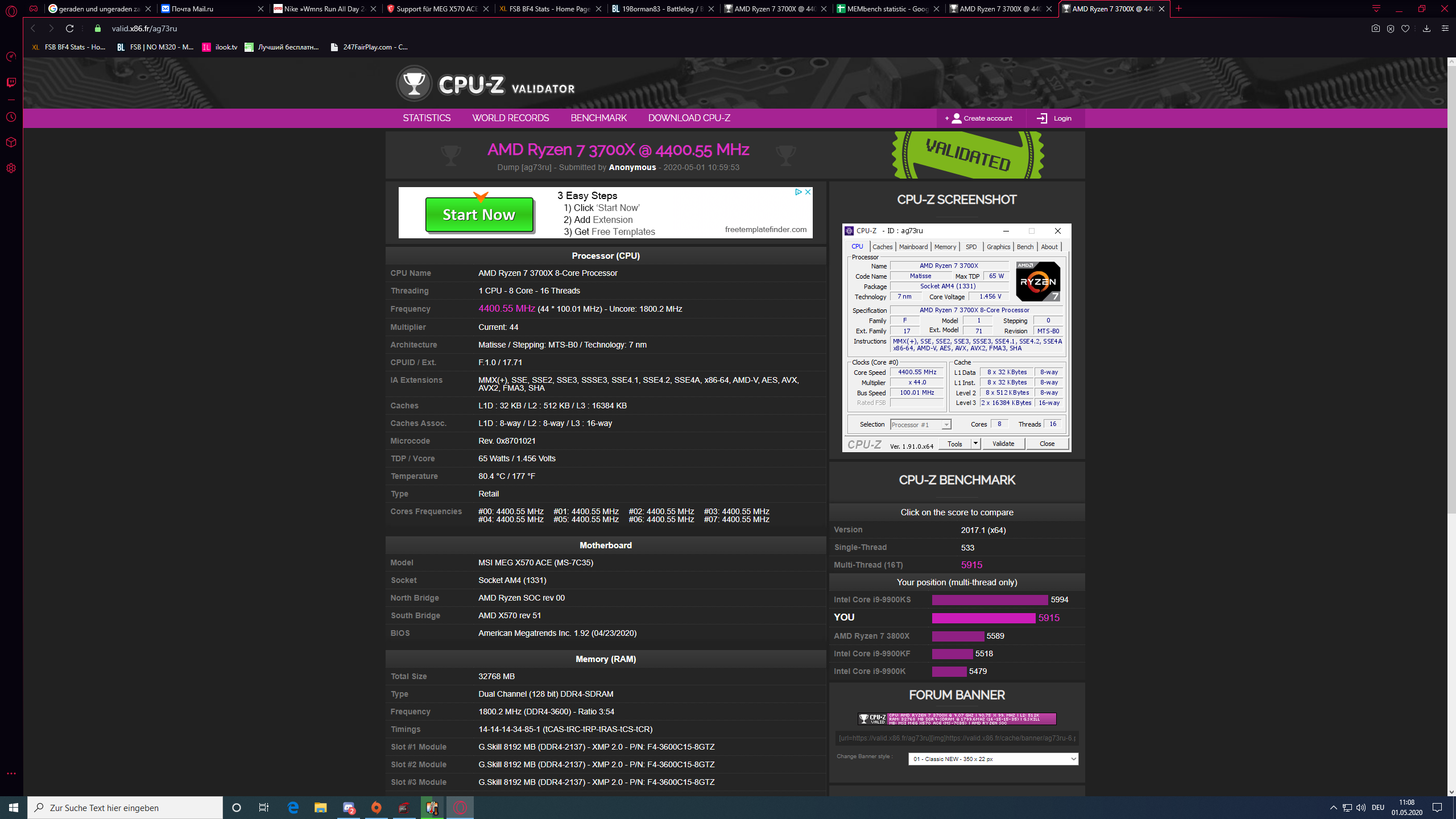

Guten tag an Alle, habe etwas mit meinem System experimentiert und wollte euch Fragen ob das gute Werte sind
https://valid.x86.fr/ag73ru
TheOpenfield schrieb:
Für den Alltag? Nein. Zu warm, zu viel Spannung.
Core Temp zeigt ca. 40 Celsius an, mal Undervolting probieren damit die Spannung etwas senken
40°C bei 4.4 GHz all core mit 1.456V?
Dein Screenshot zeigt 80.4°C selbst.

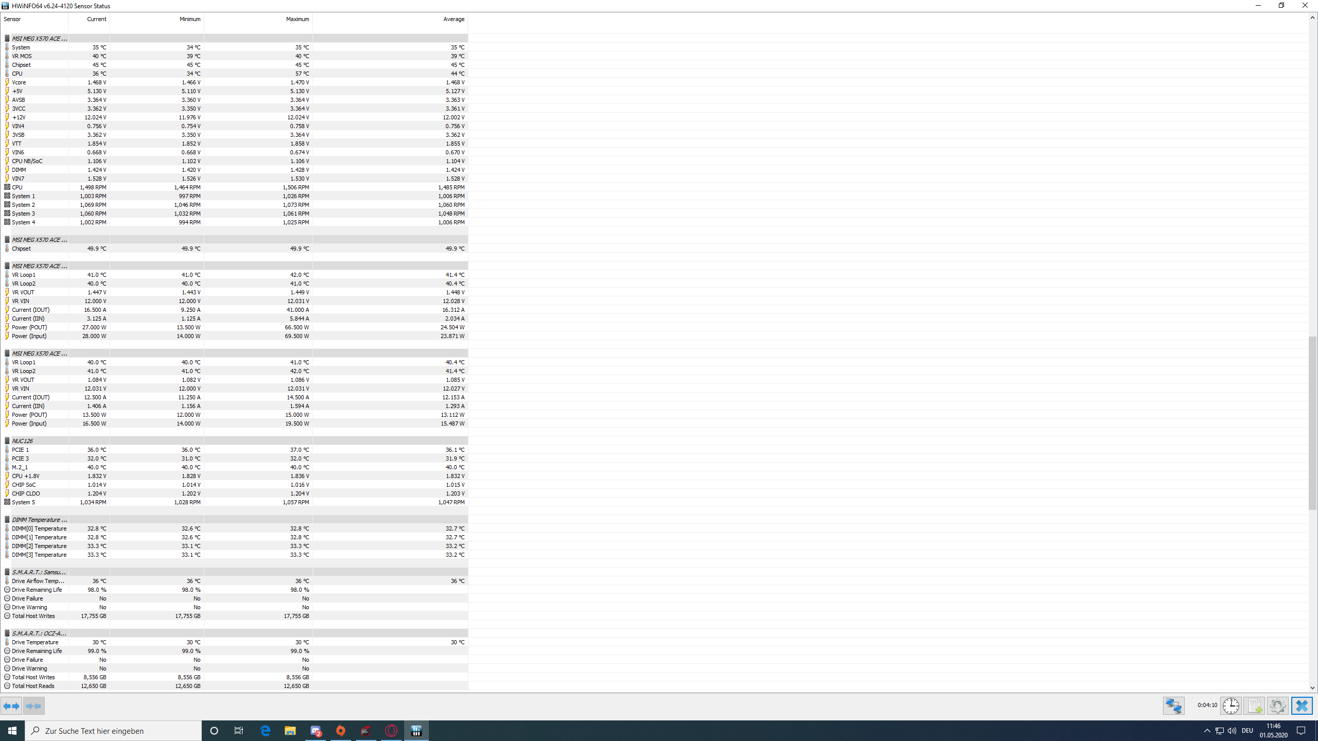

Mit HWiNFO64 kriegst du alle relevanten Daten auf einem Blick. ("Sensors-only")

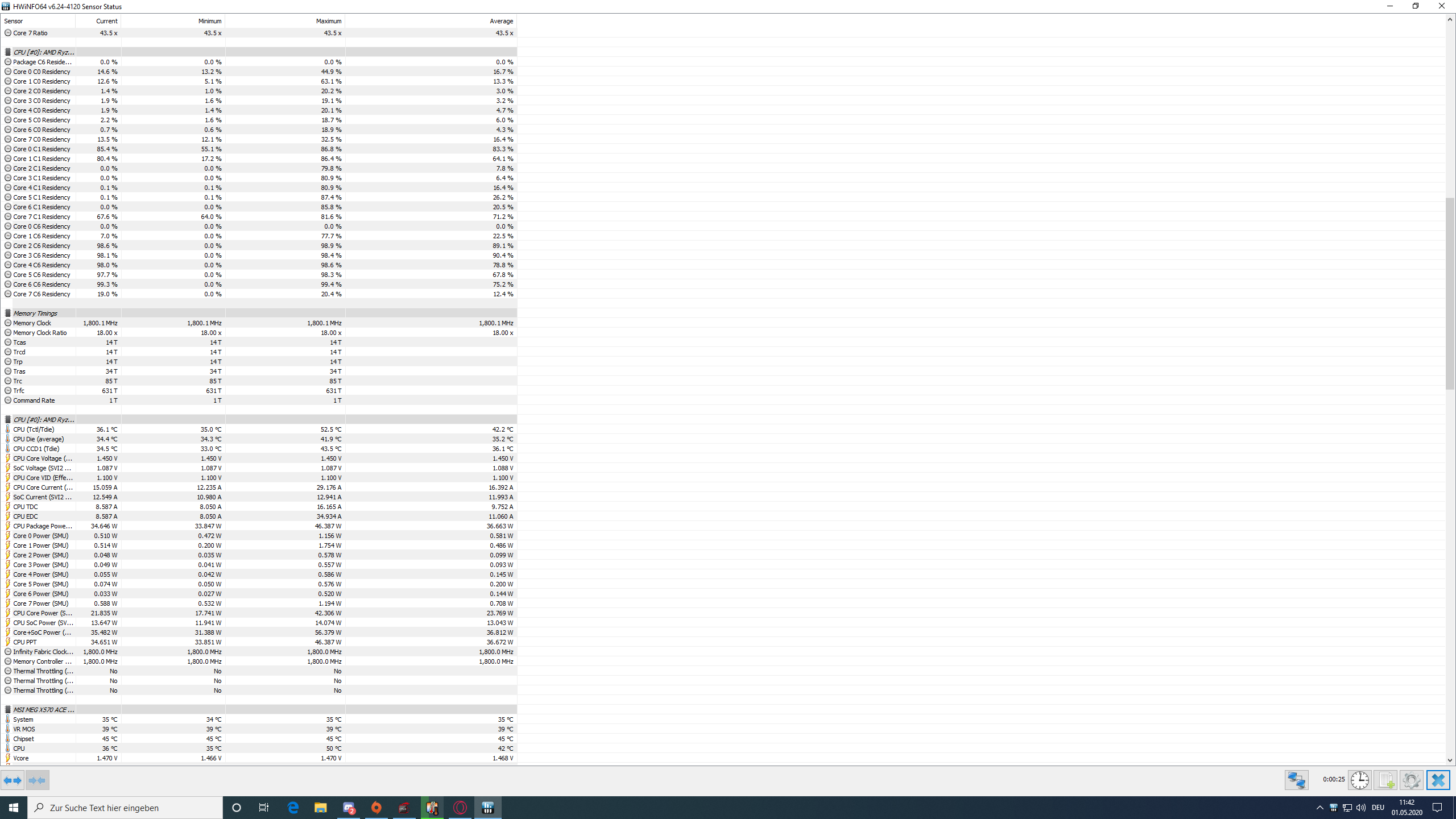

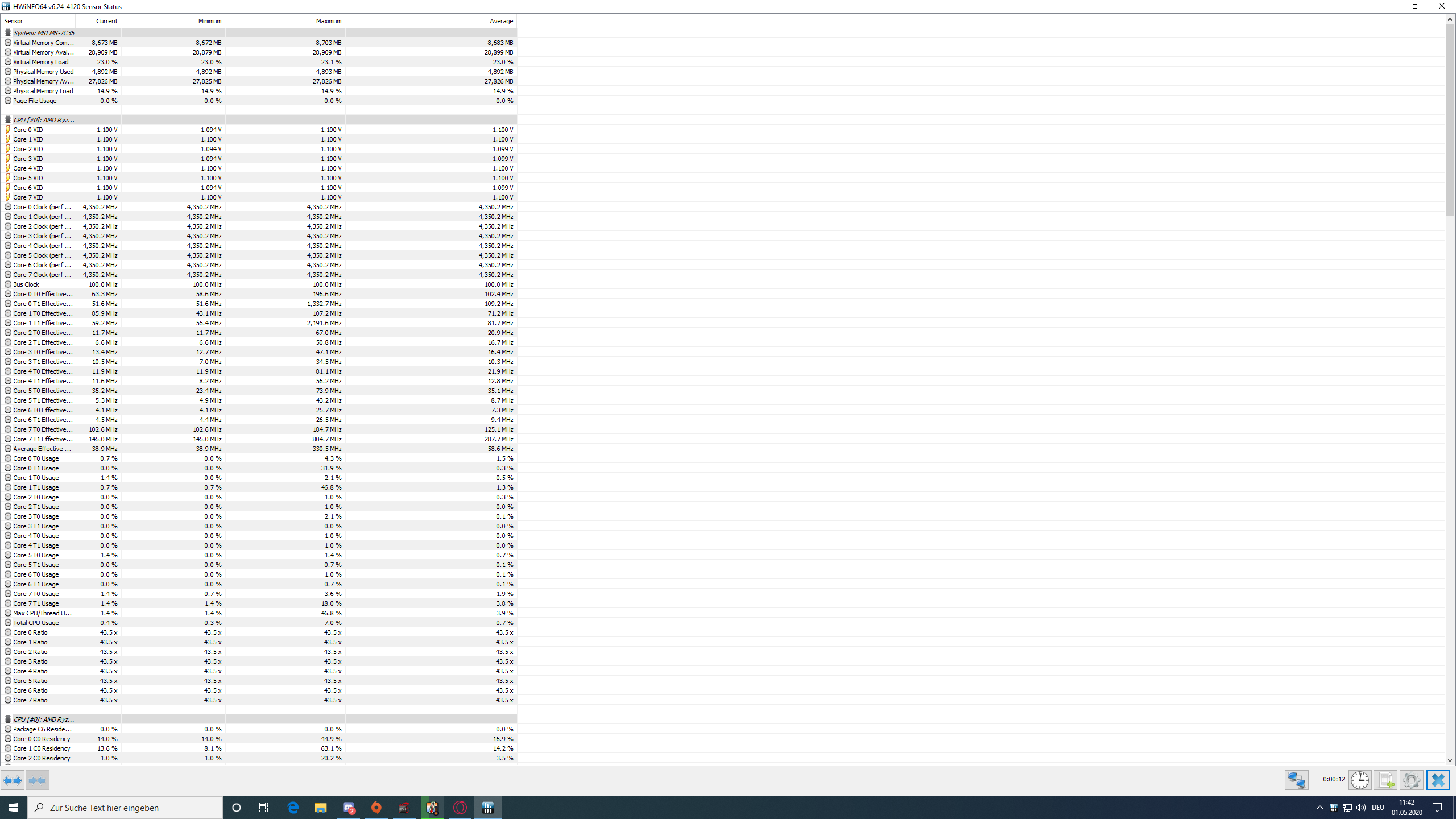

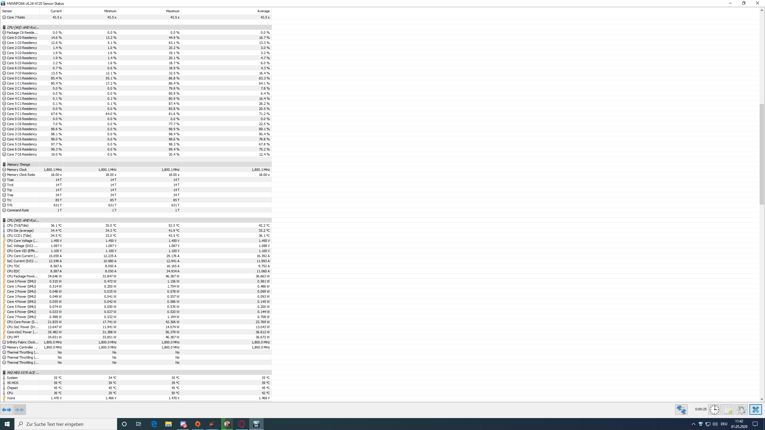

Hier sieht es etwas anders aus
