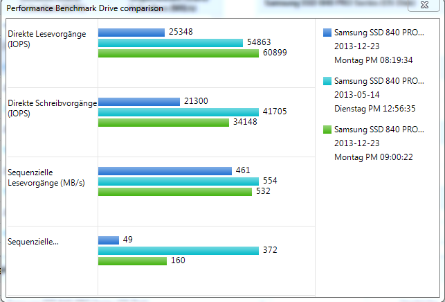

da der mister moderator mein thema geschlossen hat... obwohl ich genua weis das die werte meienr ssd nicht in ordnung sind und hier zu posten total mumpitz ist. die moderatoren sollten sich die fragen erstmal durchlesen statt einfach iwas zu closen. originalbeitrag: ​https://www.computerbase.de/forum/threads/samsung-840-pro-performanceeinbruch.1294638/

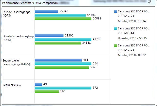

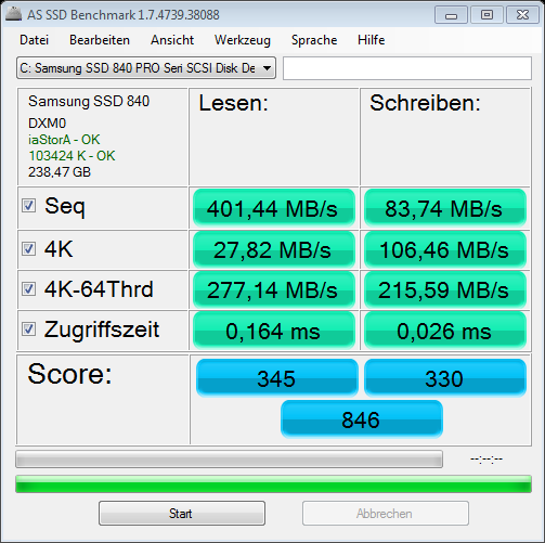

hatte schon länger den Verdacht das meine Samsung 840 Pro iwie zu langsam geworden ist. Habe soeben einen Bench durchgeführt und das hat sich leider bestätigt.
Nutze die aktuellste MAgican Software und das aktuellste BIOS ist auch drauf. Doch warum ist die Geschwindigkeit so im Eimer, ist ja schlimmer als mit der ersten Generation einer SSD mit 16 GB Speicher :(
Frei sind noch gute 50GB von 240GB... daher sollte hier alles in Ordnung sein.
ps: ja im neuzustand waren die werte normal, nein sata kabel kann es nicht sein, der port ist auch richtig, ja ahci modus.

Meine 840 Pro 512GB ist auch deutlich langsamer geworden
Nach nem manuellen TRIM ist es wieder etwas besser geworden.
63GB frei
Wenn für den Benchmark nicht genügend zusammenhängender freier Platz da ist und die Daten verteilt werden müssen, dann leidet halt die sequentielle Rate.
Entweder mehr Platz schaffen, oder die SSD einmal defragmentieren, jaja ich weis, aber das schadet ihr nicht, mach ich auch gelegentlich, das macht überhaupt nix.

etwas langsamer ist das eine, aber keine 80 mb im schreibmodus... und defragmentieren werde ich sie ganz sicher nicht. nur weil du es machst und bisher nichts passiert ist, bedeutet nicht das du die resourcen der ssd einfach verschwendest.
AS SSD laufen zu lassen, schreibt mehr, als dass es beim defragmentieren der Fall wäre, von dem abgesehen ist es mir egal was mit deiner SSD is.

Wie wäre es mit dem Magician Tool? Hast Du mit einem eine der "OS Optimierungen" gemacht? Wenn ja, dann wäre da schon mal ein heißer Kandidat und selbst wenn nicht, Magician ändert ja wohl schon bei der Installation einige Einstellungen. Das Tool ist schlicht überflüssig und nutzlos bis kontraproduktiv.

Nein, die Optimierungen habe ich da nicht aktiviert. Dass das nur Murks ist, war mir schon klar.
Deswegen wundere ich mich umso mehr warum die Schreibleistung so derbe eingebrochen ist.
Immerhin, mittlerweile ist es iweder besser, seitdem ich wieder 85GB frei habe.
Scheint also am freien Platz primär zu liegen. Hätte jetzt nicht gedacht, dass das so deutlich ist...

Das es alleine am freien Platz liegt, glaube ich nicht, denn die 4k_64 waren ja deutlich besser und selbst der 4k Wert war noch merklich höher als die seq. Schreibrate und das passt dann nicht ins Bild. Da auch die seq. Leseraten relativ schwach war, könnte es eher angehen, dass da im Hintergrund viele Zugriffe auf die SSD waren, während der seq. Teil des Benchmarks lief, weshalb man den in so einen Fall besser im Abgesicherten Modus machen sollte, dann läuft da nicht viel im Hintergrund und man hat frisch gebootet.
Passt alles, aber schau mal mit CrystalDiskInfo welche FW Du hast, aktuelle ist die EXT0BB6Q, die es hier als ISO gibt, dann braucht man sich Magician nicht installieren, das nur Unsinn macht.

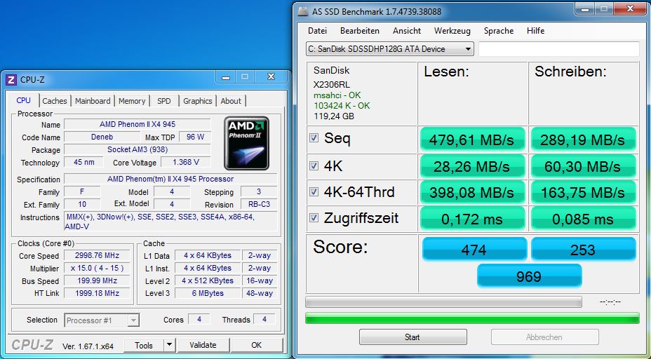

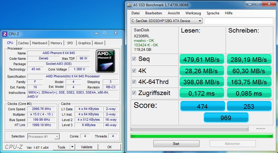

Passt das so? Sollte doch eigentlich noch etwas schneller gehen?
Bin irgendwie noch nicht ganz zufrieden...
Muss dazu sagen, dass ich AHCI erst nach der Installation per Registry Eintrag nachträglich aktiviert habe.
Dann hat er nach einem Neustart ordentlich Treiber installiert. Vielleicht gibts ja für die SSD einen speziellen Treiber, momentan ist der Standard Windows AHCI Treiber installiert. Die Firmware ist laut SSD Toolkit von SanDisk "auf zu Datum"(schlechte Übersetzung des Tools).
SSD: SanDisk Ultra Plus 128GB
Den Rest erkennt man anhand CPU-Z denk ich mal.
Außer dem seq. Lesen wurden doch alle Werte ungefähr erreicht und bei den AMD Systemen machen sie die Energiesparmaßrahmen der CPU eben auch bei den seq. Werte deutlich. Lass mal prime im Hintergrund laufen oder deaktiviere Cool'n'Quiet und C1E im BIOS, aber das lohnt sich alleine wegen der Benchmarkwerte wirklich nicht.

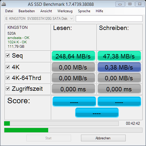

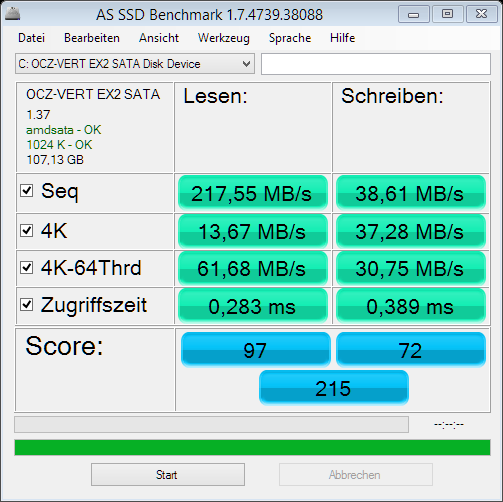

Ich habe eine nagelneue Kingston 120GB v300 ausgepackt und die Werte haben mich erschrocken, bei den 4k Werten (ist noch nicht fertig).
Zum Vergleich habe ich noch die Werte meiner 2 Jahren alten Vertex 2 angehangen.
