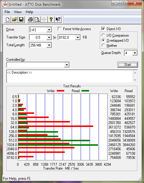

Es hängt natürlich vom jeweiligen System und vor allem der Anwendung ab, wie sehr RAPID beschleunigt oder bremst. Man sieht es bei dem Review der 840 Evo mSATA bei thessdreview.
Schon mit ATTO werden mit RAPID teils sehr hohe, teils auch sehr viel schlechtere Werte als ohne RAPID erreicht:
Ohne RAPID:
Mit RAPID:

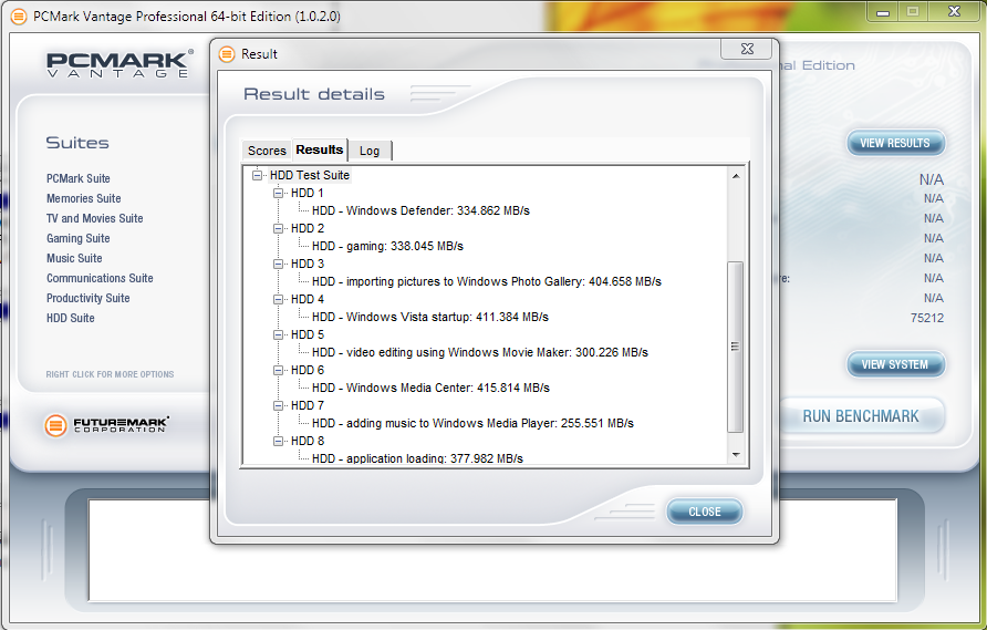

Schon bei PC Mark Vantage ist das Ergebnis gemischt, mal besser mal schlechter:
Ohne RAPID:
Mit RAPID:
Wie kann es zu solchen Ausreißern nach oben (ist ja egentlich ganz gut ;) ) kommen?

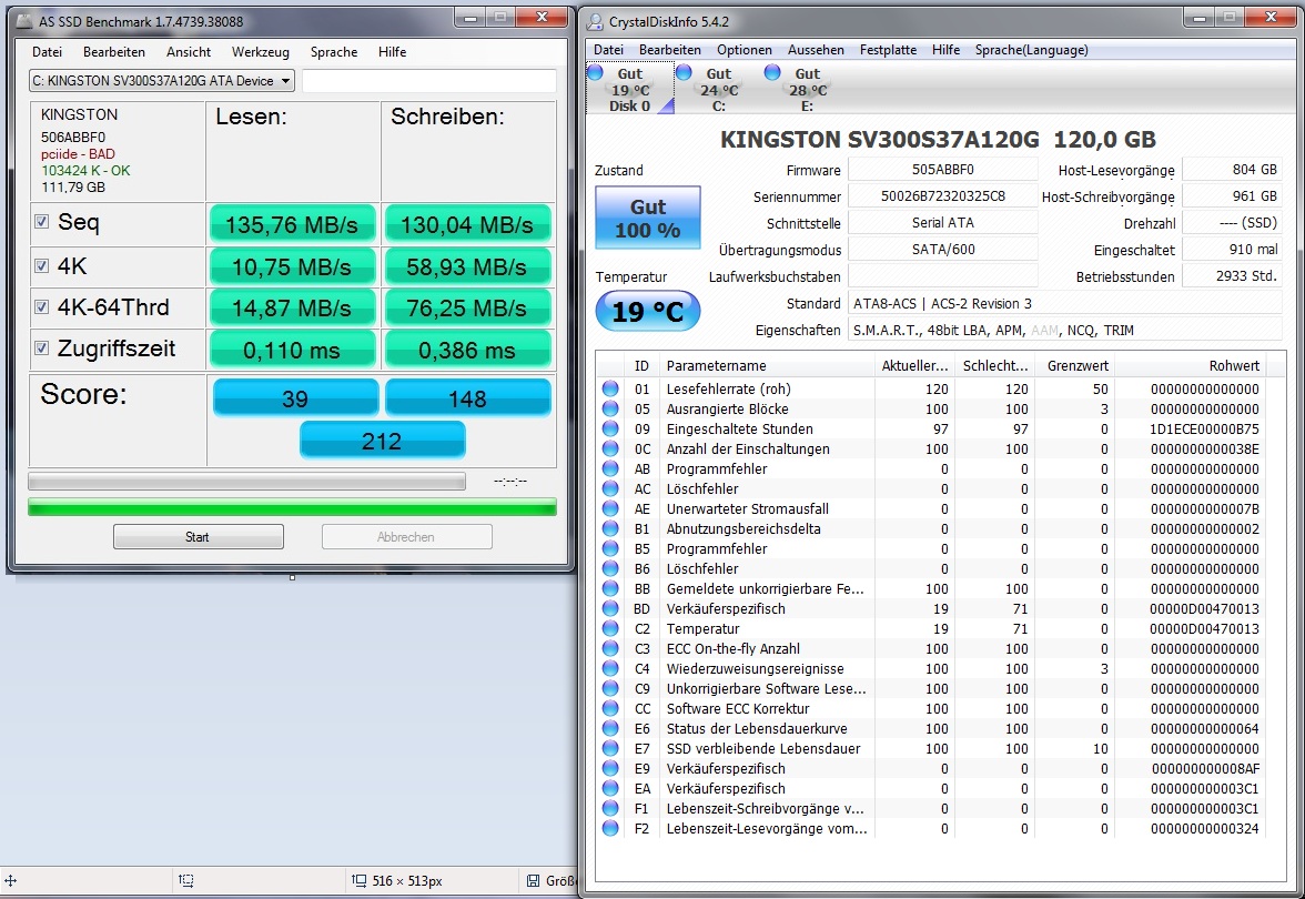

hier sind meine werte, sind die ok?
ist meine ssd gesund?
kingston 120GB V300
Stelle mal im BIOS vom IDE auf den AHCI Modus um. Vor der Umstellung musst Du aber vorher dafür sorgen, dass ein passender Treiber zum Bootzeitpunkt gestartet wird, sonst bootet Windows hinterher nicht mehr. Man kann dazu z.B. eine cmd.exe als Administrator starten und eingeben:
sc Config msahci Start=Boot
oder in der Registry HKEY_LOCAL_MACHINE\SYSTEM\CurrentControlSet\Services\msahci den Wert Start auf 0 stellen oder http://support.microsoft.com/kb/922976/de
Unter Windows 8 heisst der Microsoft AHCI Treiber nicht mehr msahci sondern storahci, also
sc Config storahci Start=Boot
HKEY_LOCAL_MACHINE\SYSTEM\CurrentControlSet\Services\storahci Start=0
Dann hast Du eine SandDisk V300 mit der 506A FW, genau wie die von devgenc auf Seite 29, die sind selbst im AHCI Modus sehr lahm. Deshalb ist die V300 auch keine Empfehlung.

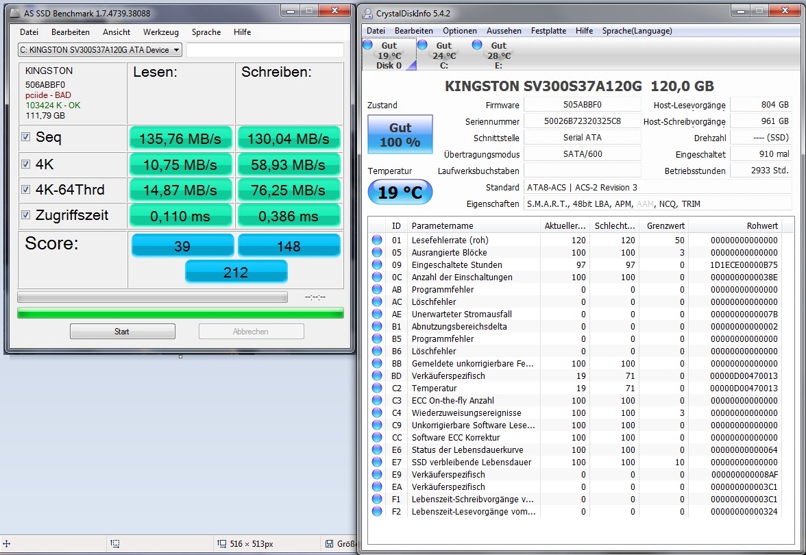

cmd boot hab ich aktiviert
bios auch auf ahci gesetzt
im program as ssd bench steht immernoch pciide BAD
irgendwas stimmt da nicht mit den treiber, was ist da los?

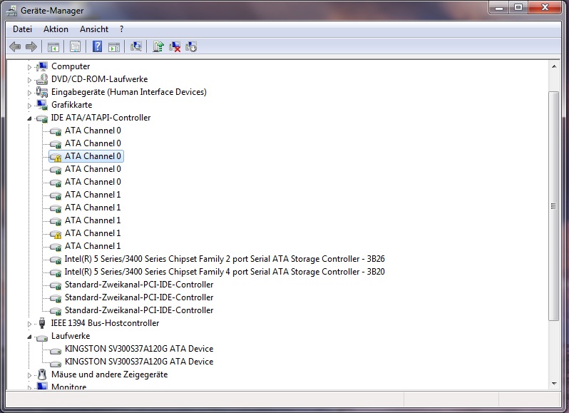

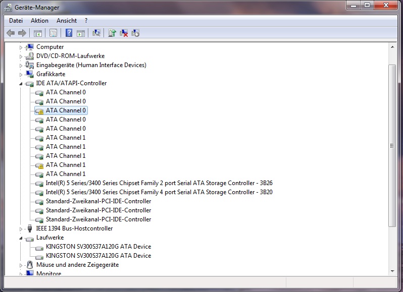

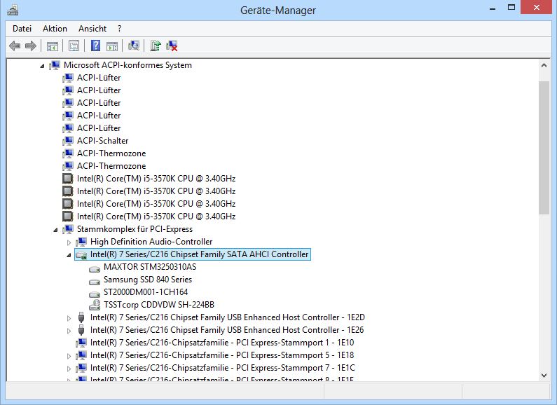

hab jetzt im geräte manager das hier gesehen:

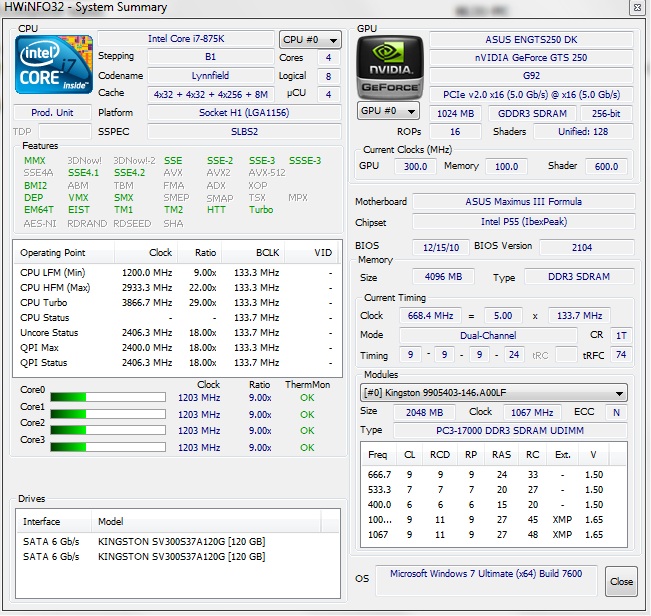

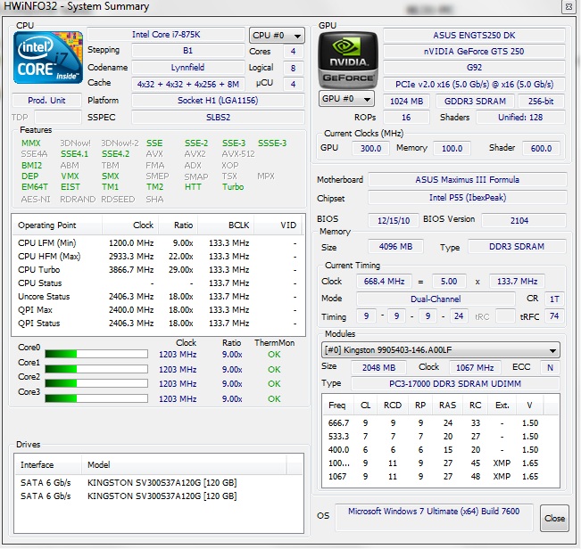

als anhang noch mein system

Ich verstehe nicht, warum Du und viele andere auch Euch so (über)teure Mainboards kauft und dann aber gar nicht mit den Spezifikationen und Features vertraut seit.
Ein Blick in die Spezifikationen oder das Handbuch verrät sehr schnell, dass dieses Mainboard neben dem SATA-Kontroller des Chipsatzes von Intel noch über zusätzliche SATA-Kontroller von JMicron verfügt.
Die SSD hängt an einem anderen Kontroller als der, den Du auf AHCI gestellt hast.
Bevor Du nun auch die anderen Kontroller auf AHCI umstellst und dann ggf. immer noch nicht die bestmögliche Performance an diesem Board erhält, kontrolliere erst mal, an welchem Kontroller die SSD überhaupt angeschlossen ist.
Die SSD sollte bei diesem Board unbedingt an einen Port des Intel-Kontrollers, dass sind die schwarzen Ports.
Die anderen Ports (rot und weiß) sind von JMicron-Kontrollern, die nicht so performant sind und ggf. auch noch in der Anbindung einen Flaschenhals haben.
Mit dem Umschalten auf AHCI geben sich dann evtl. auch die Treiber-Probleme, wenn nicht, dann die aktuellen Treiber bei Intel und/oder JMicron (nicht die veralteten bei ASUS) laden und installieren.
Im Geräte-Manager kann man übrigens die Ansicht auf "Geräte nach Verbindung" umstellen, dann sieht man auch ganz genau, welcher Kontroller verwendet wird:
Möchte man noch näheres über die Anschluss-Geschwindigkeit des jeweiligen Speicher-Laufwerks erfahren, nimmt man noch zusätzlich Crystaldiskinfo zu Rate.

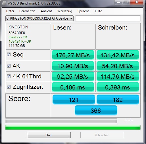

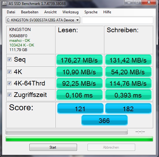

also hab nochmal jetzt geklappt mit dem ahci umstellen war im bios versteckt, hab die bei jmicron aktiviert war falsch.
ist jetzt besser geworden, aber an die werte vom hersteller kommen natürlich nicht ran.
hier bild:

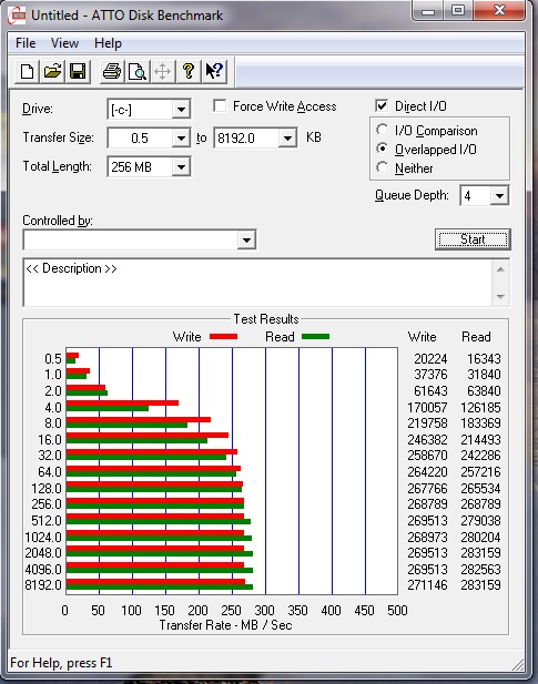

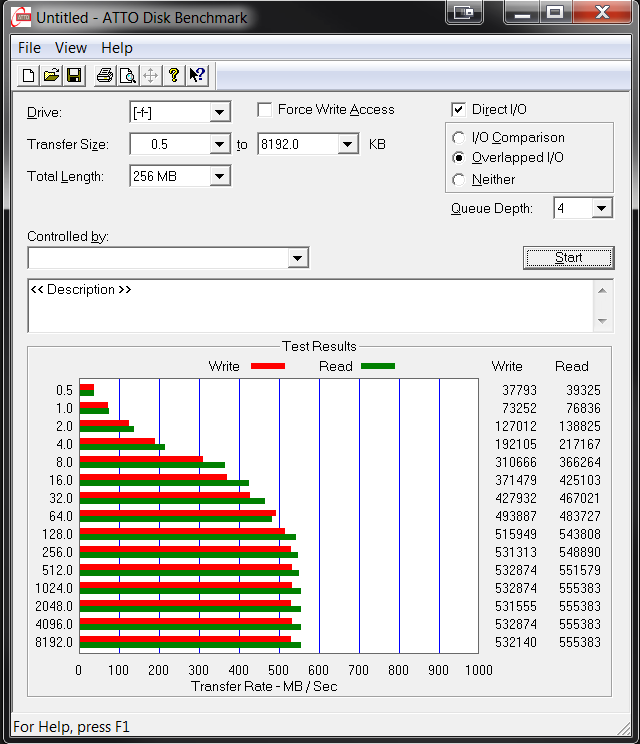

Das hast du gut gemacht. Benche sie mal mit ATTO Benchmark, danach wirst du glücklicher sein.

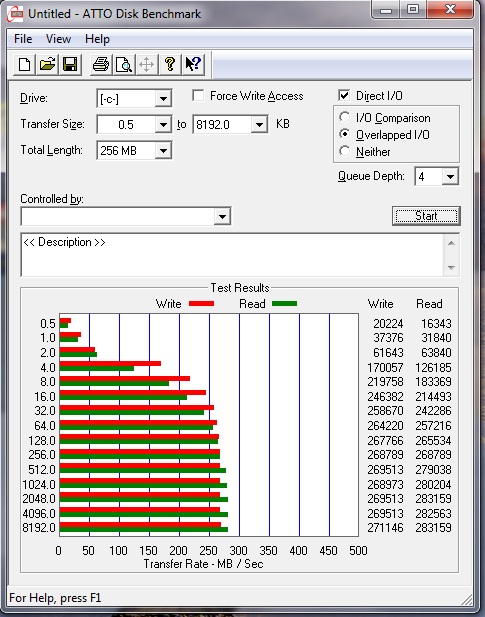

habs mal mit atto gemacht, hier die ergebnisse:
Falsch ist relativ, es war halt für die SSD irrelevant, aber wenn die JMicron Ports für eSATA zuständig sind, dann ist AHCI da schon goldrichtig, weil damit auch Hot-Plug unterstützt wird.
