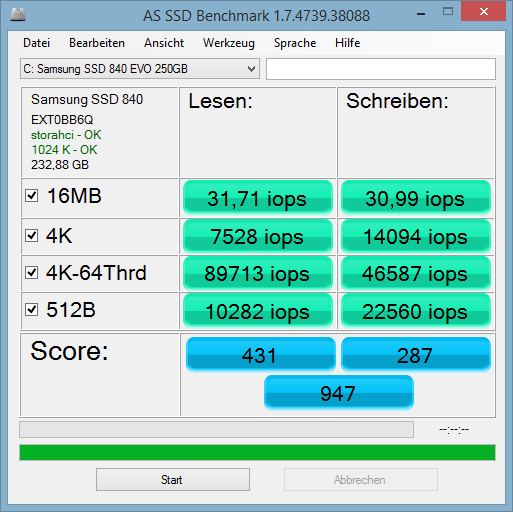

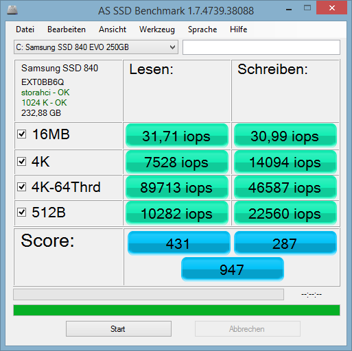

könnt ihr mir sagen, ob diese Werte meiner neuen SSD in Ordnung sind?

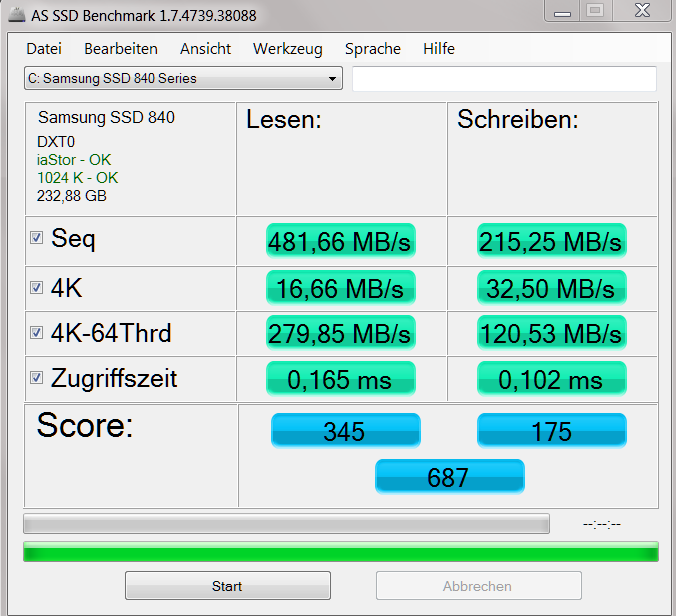

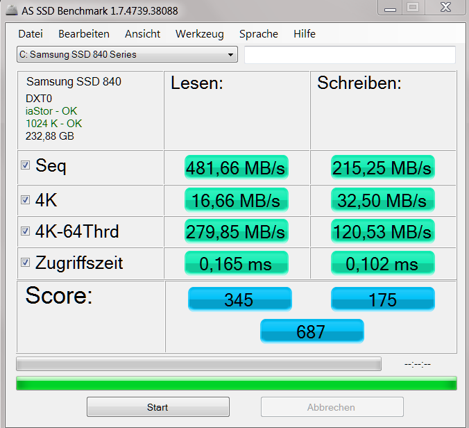

Und hier noch eine etwas ältere 840 Basic, die in einem Latitude E6520 (QM67 Chipsatz). Der Laptop gehört nicht mir, sodass ich keinen uneingeschränkten Zugriff darauf habe.
So wie ich das sehe, ist die SSD nicht direkt am Chipsatz, oder? Aber es ist auf jeden Fall so, dass sie am "normalen" Anschluss dran ist, und nicht im Bay des DVD-Laufwerks. Dort befindet sich jetzt eine HDD.
Wie gesagt, kann ich nicht ständig nachsehen, werde bei Gelegenheit aber mal nachsehen, was AS SSD bei der HDD zur Anbindung schreibt.
Etwas niedrig scheinen mir besonders die Zugriffswerte zu sein.
Grüße und vielen Dank.
Die 4k Werte und die Zugriffszeiten hängen immer sehr stark vom Sytsem und dessen Energiespareinstellungen ab, die bei Notebooks natürlich stärker auf Energiesparen als auf Leistung eingestellt sind, vor daher passen die Werte und wenn man z.B. im Hintergrund mal prime laufen lässt um die CPU unter Last zu halten, dann sieht man auch schon, wie groß der Einfluss alleine der CPU ist. Da die 840 im Notebook vom Intel AHCI Treiber (iastor) bedient wird, kann sie auch nur am Chipsatz hängen, Zusatzcontroller sind aber sowieso auf Notebooks sehr selten zu finden, weil die ja auch extra Strom kosten. Ich würde nur mal raten bei der mit Drive Controller Info zu prüfen, welche Version des Treiber es ist, denn die vor 9.6 konnten noch kein TRIM und vor 10.1 wurden keine Platten über 2TB unterstützt, was abr bei Notebooks allenfalls für Platten die über eSATA angeschlossen werden, ein Problem sein kann.

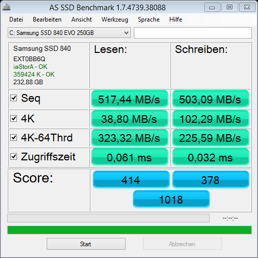

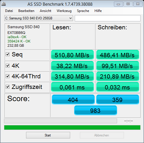

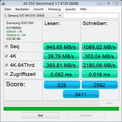

Ich habe heute morgen einen Benchmark gemacht und frage mich nun, ob die Werte realistisch sind:
Irgendwie wirkt der Wert zu hoch oder?

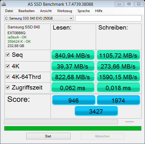

paar Minuten später:
Samsung SSD: EVO 840 250 gb
Dankeschön.

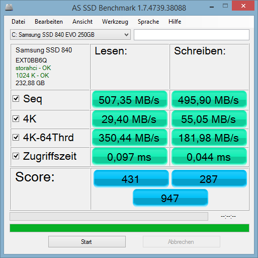

Edit: ohne Rapidmode sieht das ganze dann so aus:
später:
wisst ihr ob man die OS Optimierungen durch Magician wieder in gänze rückgängig machen kann?

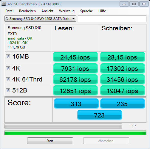

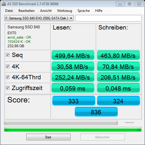

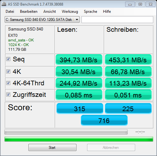

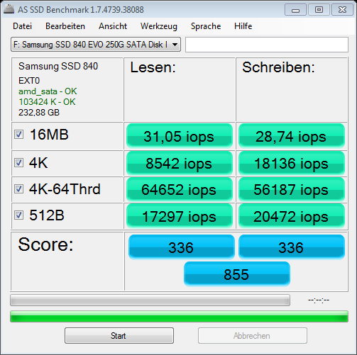

Trimcheck sagt es wird getrimmt. Sind folgende werte in Ordnung ? RAPID Mode wird nicht genutzt.
