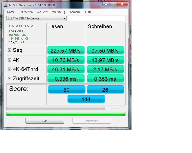

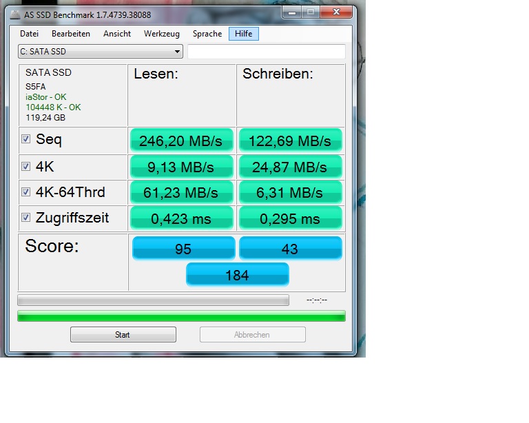

brauchst du die höhere schreibgeschwindigkeit tatsächlich oder nur um nachts ruhig schlafen zu können?
sofern kein defekt vorliegt sehe ich keinen grund die ssd auszutauschen. die werte sind doch ok.
alternativ kannst du ja einen crystaldiskinfo-screen posten.

Hier die Werte von AS SSD unter Abgesicherter Modus:
http://www.bilder-hochladen.net/i/1a3h-54-07ff.jpg
Also kann ich die Win8.1 Defrag/Optimierung wieder einschalten? Hatte auch einige Beiträge dazu unter Google gefunden:
https://www.thomas-krenn.com/de/wiki/Windows_7_Defragmentierung_von_SSDs_abschalten
https://www.google.de/search?q=defr...&oe=utf-8&gws_rd=cr&ei=UrqrVaeBJ4LoywP6uKGgAw
Werde ein Backup meiner Dateien machen, kann ich irgendwas für die Festplatte machen oder geht sie definitiv demnächst kaputt?
MFG. calle
MFG. calle

Kein wirklicher Unterschiede außer bei 4k (im Abgesicherten Modus sind viele Energiespareinstellungen nicht aktiv), aber da fehlt beim seq. Schreiben und vor allem auch noch bei den IOPS Schreiben (4k_64) immer noch eine Menge. Die NTFS Komprimierung oder eine Verschlüsselung ist nicht aktiviert, oder?calleone schrieb:Hier die Werte von AS SSD unter Abgesicherter Modus:
Da steht schon im Titel das sich das auf Win 7 bezieht, bei Win 8(1.) ist das aber komplett anders, diese Optimierung von SSDs Win 7 noch gar nicht, aber was da steht ist immerhin richtig für Win 7, denn dort gibt es keine Partitionen die auf SSDs liegen im Zeitplaner des Defragmentierdienstes und die kann man auch nicht von Hand dort eintragen. Zu dem Thema wird leider im Netz viel Mist geschrieben.calleone schrieb:Also kann ich die Win8.1 Defrag/Optimierung wieder einschalten? Hatte auch einige Beiträge dazu unter Google gefunden:
Das kann keiner vorhersagen, die kann morgen ausgefallen sein oder noch Jahre halten, aber generell haben HDDs mit viele wiederzugewiesenen Sektoren eine erhöhte Ausfallwahrscheinlichkeit.calleone schrieb:Werde ein Backup meiner Dateien machen, kann ich irgendwas für die Festplatte machen oder geht sie definitiv demnächst kaputt?
Backups sollte man immer von allen wichtigen Daten haben und diese auf einem Medium halten, welches in einem anderen Gehäuse steckt und im Falle von USB Platten nicht dauern angeschlossen ist. Jede HW, auch die beste SSDs, kann jederzeit unangekündigt ausfallen und nicht nur HW-Ausfälle bedrohen die Daten, da wären neben Verschlüsselungsviren vor allen auch Fehler der Anwender ganz oben auf der Liste zu nennen. Schaut mal im Datenrettungsforum was den anderen so alles passiert ist und einem selbst such jederzeit passieren kann, egal für sie schlau man sich halten mag. Wer aber wirklich schlau ist, dem passiert eines nicht: Die ganze Daten zu verlieren weil er kein Backup davon hat!

Nach der FW Angabe hast Du eine der vor mir in meinen letzten Posts hier öfter erwähnten Schrott SSDs (z.B. hier) mit dem uralten Phison S5 Controller, da gibt es außer einem Neukauf keine Lösung um wirklich die Perfomance einer gute SSD zu bekommen, egal welchen Treiber Du nimmst, die Performance bleibt grottig.

Habe NTFS Komprimierung oder eine Verschlüsselung nicht aktiviert bzw. habe nix verändert am System, wenn dann hat Windows da irgendwo was eingeschaltet!? Und was kann ich jetzt dagegen tun das die SSD zu langsam ist?
Ok, danke für die Erklärung, werde dann Defrag/Optimieren wieder einschalten.
Wegen dem Wiederzugewiesenen Sektoren, bei den anderen Festplatten ist zwar kein Ausrufezeichen, allerdings steht dort auch z.b. Wiederzugewiesenen Sektoren Aktueller Wert 100 schlechtester Wert 100!?
Und bei der Festplatte mit dem Ausrufezeichen kann man jetzt nix mehr machen um ihr evtl. zu helfen? Neu formatieren oder Fehlerüberprüfung mit Windows?
MFG. calle
MFG. calle
Die Anzahl der wiederzugewiesenen Sektoren steht im Rohwert, der Aktuelle Wert ist eine Interpretation des Controller aus der Anzahl und geht von einen Ausgangswert (meist 100, 200 oder 253) runter. Neu Formatieren oder Fehlerüberprüfung bringt bei schwebenden Sektoren etwas, weil diese dann erneut beschreiben und damit vom Controller überprüft werden, aber bei wiederzugewiesene Sektoren sind die defekten Sektoren schon ersetzt worden. Man würde als nur die Reservesektoren testen, die nun an deren Stelle verwendet werden und sehr wahrscheinlich problemlos sind. Schau also regelmäßig mal auf die S.M.A.R.T. Werte und achte darauf ob die Zahl steigt, man kann CDI so einstellen das es automatisch mit Windows startet und man kann auch den Alarm einstellen den es gibt (z.B. auch das Senden einer email), wenn ein wichtiger Wert sich verändert.

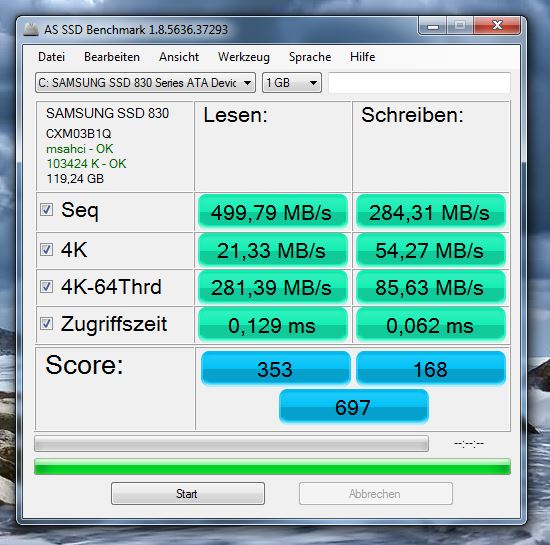

Sind die Werte ok ?
Samsung SSD 830 128GB an Sata 3
Mein Win 7 hat komische hänger trotz neuinstall ( 53 GB von 119 GB frei )
Fenster schliessen verzögert, beim booten mehrere sekunden nur ein Blinkender unterstrich, dann start.
Bootreihenfolge ist auf sata port 0 gelegt kein anderes laufwerk vorhanden.
AS Rock Z77 Professional Fatality M
Intel 3570k
Jemand eine Idee ?
Ja die Werte passen zu einer 830 mit 128GB an einem nativen SATA 6Gb/s Port. Du kannst mal LPM deaktivieren, dass kommte die Ursache sein. Hier ein Link zu einer Anleitung wie man LPM bei Windows auch im Ausgewogenen Energiesparplan einstellbar machen kann, einfach auf Active stellen, dann bleibt der SATA Link aktiv und LPM ist deaktiviert.
