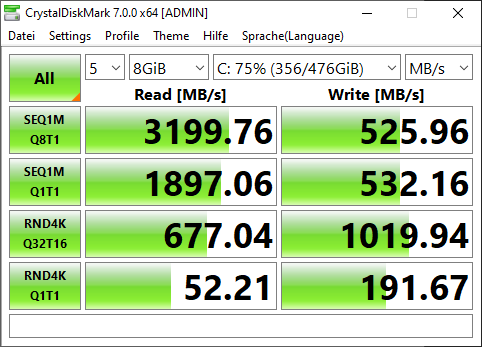

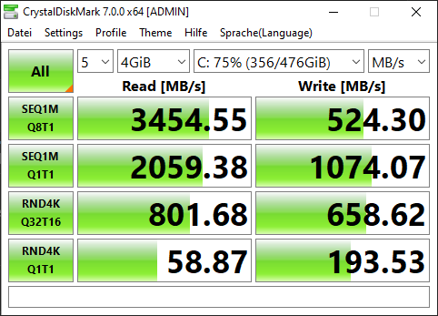

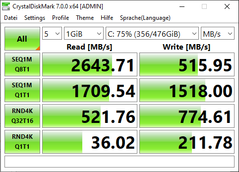

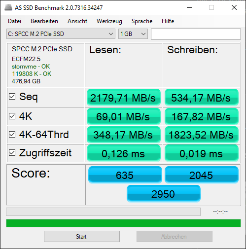

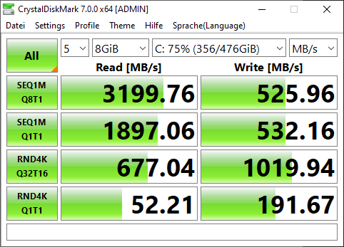

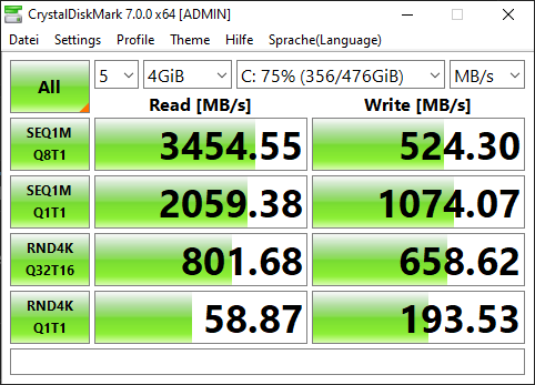

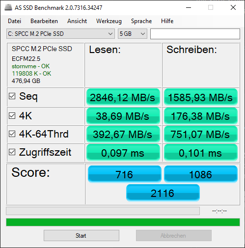

Moin, meine Silicon Power P34A80 will wohl auch nicht richtig schreiben. Habe 5 Durchläufe in 2 Programmen mit unterschiedlicher Größe gemacht und die Ergebnisse schwanken hin und her aber erfüllen auch nicht die Angaben des Herstellers.
Anmerkung 2020-07-15 113437.png Anmerkung 2020-07-15 113454.png Anmerkung 2020-07-15 113448.png

Habt ihr ne Idee was los sein könnte, oder ist das normal? Laut Hersteller sind die Schreibraten bis 3000 MB/s daher mache ich mir etwas Sorgen.
was erwartest du von einem Systemlaufwerk das auch schon zu 75% gefüllt ist?
Das kann gar nicht so schnell sein wie die Phantasieangaben bei leerer Daten-SSD (nicht System).
Naja ich erwarte einerseits stabile Testwerte und nicht einen so extremen Einbruch der Leistung nur weil die Platte etwas voll ist. Bei 15% wär mir es egal. Kann die auch mit ca 40% Belegung testen und die Ergebnisse ändern sich eigentlich nicht.
Hast du mit dem Energiesparplan Höchstleistung getestet?
Die Testresultate im Fabrikneuen Zustand kann man nicht als Vergleich nehmen, sondern die nach Belastung, wie sie hier beschrieben werden:
https://www.computerbase.de/artikel...2506/#abschnitt_worst_case__leistungsaufnahme
Das Problem bei Silicon Power und anderen, die keine Komponenten, wie Controller und NAND selbst herstellen und wahrscheinlich die Firmware nicht optimal programmieren können, ist dass die Werte eine große Streuung haben können und die Komponenten der SSD wechseln auch im Laufe der Produktion. Hätte man einen offiziellen Test der Silicon Power SSD, kann der nach einiger Zeit wieder obsolet sein, weil wieder etwas anderes verbaut wird. Deshalb wird Computerbase wohl keine Tests von zweifelhaften SSDs machen, um ihre Reputation nicht zu gefährden. Vereinfacht ausgedrückt, ist es unter ihrem Niveau.
Hinweis Die Geschwindigkeitsangaben des Herstellers differieren je nachdem, welche Länderversion der Hersteller-Website betrachtet wird.
Achtung Diese SSD wird mit Phison PS5012-E12 Controller gepaart mit Toshiba TLC NAND und mit Silicon Motion SM2262ENG Controller in Verbindung mit IMFT TLC NAND verkauft.
https://geizhals.de/silicon-power-p34a80-512gb-sp512gbp34a80m28-a2078644.html
Ich halte die SSD für eine Wundertüte.
