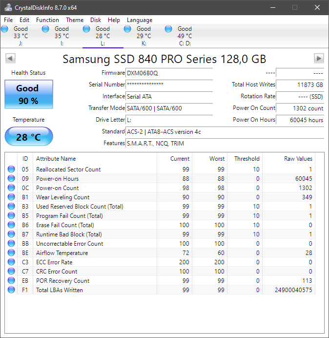

Ab wann würdet ihr eine SSD aus dem System werfen, meine Älteste(840 pro mit 128gb) die früher mal System SSD war dient nun nur noch als relativ unrelevanter Lagerort für Sachen wie meine mp3 etc, hat das Dings noch viel Luft, mir selber sagen die Werte nicht allzuviel...siehe Anhang.
edit. besser so?
Hatte sehr lange Zeit nach Mobo/CPU Wechsel ein Problem mit Idle System resets, Kiste resetted einfach mal so wenn die Idle Vcore zu tief sinkt, musste ewig im BIOS feintunen, das Problem hat den Count gut nach oben getrieben, kann man ebend nichts machen...will man alle SSD abklemmen ich hatte das Problem über ein halbes Jahr lang.
edit. besser so?
Erstmal mag ich solche Teilausschnitte nicht besondern, die Seriennummer kann man auch über die Optionen ausblenden, wenn man dies möchte und zweitens gab es einmal einen ausrangierten NAND Block wegen einer Programmfehlers, aber bei 113 unerwarteten Spannungsabfällen kann einer davon die Ursache sein, denn wenn dies während eines Programmier- oder Löschvorgangs passiert, kann ein NAND Block deswegen schon mal ausfallen. Die NANDs haben ja mit durchschnittlich 349 P/E Zyklen ja gerade erst so 10% der spezifizierten P/E Zyklen hinter sich, sind also noch so gut wie neuwertig.

Danke Holt, ich hatte natürlich keine tiefergehende Analyse erwartet, sondern nur ein kurzes sollte raus, kann raus oder kann erstmal noch drin bleiben; deswegen der zuerst kleinere CDI screen den ich nun ersetzt habe.Holt schrieb:Erstmal ...
dec7, vielleicht wundert es Dich das CDI nur noch 90% statt vorher 100% anzeigt, aber dies liegt an CDI und daran nun bei den Prozenten den Aktuellen Wert von B1 zu zeigen, also den MWI (Media Wear Indicator) der angibt wie viele Prozent der spezifizierten P/E Zyklen übrig sind und nicht mehr den von B3 der anzeigt wie viele NAND Reserveblöcke noch verfügbar sind. Damit ist es nun wie bei den Prozenten von Crucial SSDs, bei denen der Aktuelle Wert des Attributes der verfügbaren Reserveblöcke immer 0 ist, den man daher also nicht für die Prozente herausziehen konnte. Der Unterschied ist wie die Controller den Aktuellen Wert des MWI berechnen, bei Samsung wird immer durch Abschneiden der Nachkommastellen abgerundet, während Crucial immer aufrundet. Bei 3000 spezifizierten P/E Zyklen fällt er damit bei Samsung auf 99 sobald der ersten P/E Zyklus verbraucht ist und ab dem 31. dann auf 98, bei Crucial bleibt der Wert bis 29. auf 100 und dann bis zum 59. auf 99, etc. Wieder andere runden mathematisch korrekt und dann gibt es Modelle bei denen der Aktuelle Wert gar nicht ehrlich die Prozente der spezifizierten P/E Zyklen der verbauten NANDs angibt.

Wenn sie defekt oder zu klein ist. Deine SSD sieht echt noch gut aus und die 128GB reichen auch für vieles noch, von daher einfach weiter nutzen (ein Backup seiner Daten sollte man ja eh immer haben...)dec7 schrieb:Ab wann würdet ihr eine SSD aus dem System werfen

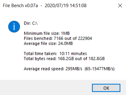

295MB/s ist mit SATA 3Gb/s nicht zu schaffen.
Vor allem nicht durchschnittlich. 260-270MB/s ist das Maximum Netto.
Wahrscheinlich hängt die SSD am JMB363 Controller, der per PCIe 2.0x1 angebunden ist und damit etwas schneller als ein nativer SATA II sein kann.
Der JMB363 wird bei dem Mainboard als SATA II and PATA Host Controller eingesetzt. Der kann also nicht alles, was PCIe 2.0 x 1 hergibt (5Gbit/s theoretisch) für SATA hergeben.
https://www.asus.com/us/Motherboards/P7P55D_Deluxe/specifications/JMicron® JMB363 PATA and SATA controller
1 xUltraDMA 133/100/66 for up to 2 PATA devices
1 xSATA 3Gb/s port (black)
Das JMB363 ist auch nur ein SATA 3Gb/s Controller, der kann nicht schneller als die nativen SATA 3Gb/s Ports sein, egal wie schnell der Uplink ist. Der Grund dürfte eher sein, dass Windows ja sonst unbelegtes RAM als Diskcache nutzt und ich glaube nicht das FileBench dem gezielt zu umgehen versucht. Außerdem hat er ein altes System wo man den Blocktakt übertakten kann, dann laufen aber nicht alle Timer korrekt.deo schrieb:Vor allem nicht durchschnittlich. 260-270MB/s ist das Maximum Netto.

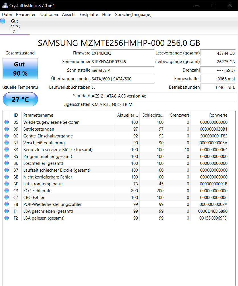

Heute habe ich festgestellt, dass die Lebensdauer meiner SSD seit Oktober 2019 von 100 auf 90 gesunken ist. Ist das bedenklich? Laptop ist 7 Jahre alt.
Kleine SSD und viel drauf geschrieben, da nimmt halt die Lebenserwartung schneller ab als bei einer größeren version. Dein Wert entspricht hier dem Wert B1 also dem Verbrauch der garantierten Schreibzyklen vom verbauten NAND-Flash.
Nein, die ist noch von Oktober bis jeder von 100% auf 90% gedunken, Du hast nur die neue Version von CDI eingespielt und die Zeigt nun den Aktuellen Wert von Attribut B1 als Prozentzahl an und vorher war es der Aktuelle Wert vom Attribut B3. Da die SSD ja wohl auch schon 7 Jahre oder wenigstens einen großen Teil davon im Notebook verbaut ist, wurden diese 10% der spezifizierten P/E Zyjlen in den ganzen Jahren verbraucht und ich wage mal die Prognose, dass die SSDs das Notebook überleben wird.OpusComputarium schrieb:Lebensdauer meiner SSD seit Oktober 2019 von 100 auf 90 gesunken ist.
Was heißt korrekt oder nicht korrekt? Eigentlich hat CDI immer den Wert für die verbleibenden Reserve NANDs genommen, denn erst wenn sie weniger werden, geht es wirklich mit dem Zustand steil bergab, nur haben viele SSD da keinen brauchbaren Aktuellen Wert, bei vielen der Crucial SSDs ist der Aktuelle Wert da schon ab Werk 0 und 0% für eine nagelneu SSD anzuzeigen wäre auch Blödsinn. Daher wurde bei solchen SSDs dann immer der Media Wear Indicator genommen, also der der hoffentlich korrekt anzeigt wie viele Prozent der spezifizierten P/E Zyklen der NANDs übrig sind. Nun hat man mit der 8.70 Version auch bei den Samsung SSDs auf diese Attribut umgestellt, ob dies nun korrekt oder falsch ist, sein dahingestellt, es ist zumindest einheitlicher.Pym schrieb:Hängt das Sinken von 100 auf 90% damit zusammen, dass die neue Version von CDI den Prozentwert nun einfach nur korrekt darstellt und die ältere Version dies nicht getan hatte?
