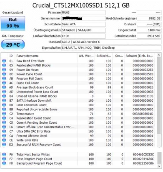

Definiere den Gesamtzustand. Ist der Gesamtzustand nicht mehr 100% nur weil die NANDs schon ein paar P/E Zyklen hinter sich haben? Das wäre beim Auto so, als wenn dessen Gesamtzustand nicht mehr 100% wäre, auch wenn alles bestens ist, nur weil der Wagen eben schon ein paar Tausend km gelaufen hat. Autos werden meist auch nur auf 200.000 bis 250.000 Laufleistung ausgelegt und die Abgasreinigung muss 160.000km lang innerhalb der Vorgaben bleiben. Gehen wir mal von 200.000km gewarteter Laufleistung aus, wäre demnach bei 20.000km der Gesamtzustand nur noch 90%, dabei waren dann noch nicht mal alle bei der ersten Inspektion.Pym schrieb:Da wurde in älteren Versionen fast immer nur 100% für den Gesamtzustand angezeigt, auch wenn die SMART-Werte etwas anderes aussagten.
Eben, da wird mancher unnötige Zweifel am Zustand seiner SSD entwickeln, obwohl jetzt einfach nur ein anderes Attribut verwendet wird.deo schrieb:Es bleibt trotz der Beteuerungen hier, dass weiterhin alles ok. ist, ein Restzweifel, ob man der SSD noch vertrauen kann.
Gerade die NANDs der alten 830er und 840er vertragen echt viel, deutlich mehr als nur die spezifizierten P/E Zyklen, selbst die TLC der 840, die mit 1000 P/E Zyklen spezifiziert sind, habe in allen Dauerschreibtests über 3000 P/E Zyklen durchgehalten.deo schrieb:Es werden in nächster Zeit wohl viel mehr 830 und 840er SSDs ausgetauscht, als nötig.
Das ist eine MX100, die gab es noch gar nicht im M.2 Formfaktor und an deren Attribut B4 für die verbleibenden Reserveblöcke der NANDs sieht man auch wieso CDI bei den Crucial SSDs gar nicht dieses Attribut für die Prozentangabe nehmen konnte, denn dessen Aktueller Wert ist schon ab Werk 0 und damit auf dem Grenzwert, was eigentlich nicht sein soll, da es einen schlechten Zustand bedeutet, wenn ein Aktueller Wert den Grenzwert erreicht oder unterschritten hat. Daher musste CDI dort die Prozente vom Attribut AD nehmen, also dem Media Wear Indicator und nun hat man dies bei den Samsung auch so gemacht, obwohl bei denen das Attribut der verbleibenden Reserveblöcke ordentlich implementiert ist.c-mate schrieb:"Detection error on SSD (M2)".
Muss ich mir Sorgen machen?
Deine SSD ist übrigens in Ordnung, es dürfte einfach daran liegen das die FW Entwickler bei Crucial beim Aktuellen Wert von Attribut B4 Mist gebaut haben und wenn ein Tool diese Ausnahme nicht kennt, schlägt es dann dort Alarm und wird den Zustand als schlecht bezeichnen, was gemäß den Definitionen der S.M.A.R.T. Werte auch korrekt ist, aber in diesem Fall dann trotzdem ein Fehlalarm. CDI nutzt daher nur 5 Attribute zum Beurteilung des Zustands, eben um solche Fehlalarme zu vermeiden, denn die MX100 ist bei weitem nicht die einzige SSDs die sowas hat und deshalb muss man eben immer auf die einzelnen Werte schauen und einiges an Erfahrung haben, um den Zustand wirklich zuverlässig bewerten zu können und sollte sich eben nicht alleine auf die von den Tools ausgegebene Bewertung verlassen.
Und beschreibt es auch noch falsch / total veraltet auf seiner Homepage:
Da sieht man, dass es bei unterschiedlichen Herstellern/Modellen eben auch unterschiedlichen Angaben beruht, einfach weil nicht jede SSD die gleichen S.M.A.R.T. Attribute hat und man eben z.B. bei denen von Crucial keine sinnvolle Angaben auf Basis der Attributes der verbleibenden Reserveblöcke machen könnte. Im Change Log steht zu Version 8.7.0:
Dies als Health Status oder eben Gesamtzustand zu definieren bzw. zu bezeichnen, halte ich für extrem bedenklich, denn es ist als wolle man den Zustand eines Autos alleine anhand des Kilometerstandes oder den eines Menschen alleine anhand seines Alters bewerten. Bei einer durchschnittlichen Lebenserwartung von 81 Jahren hätte damit jeder ab seinem 42. Geburtstag keine 50% Health Status mehr, auch wenn er kerngesund ist.

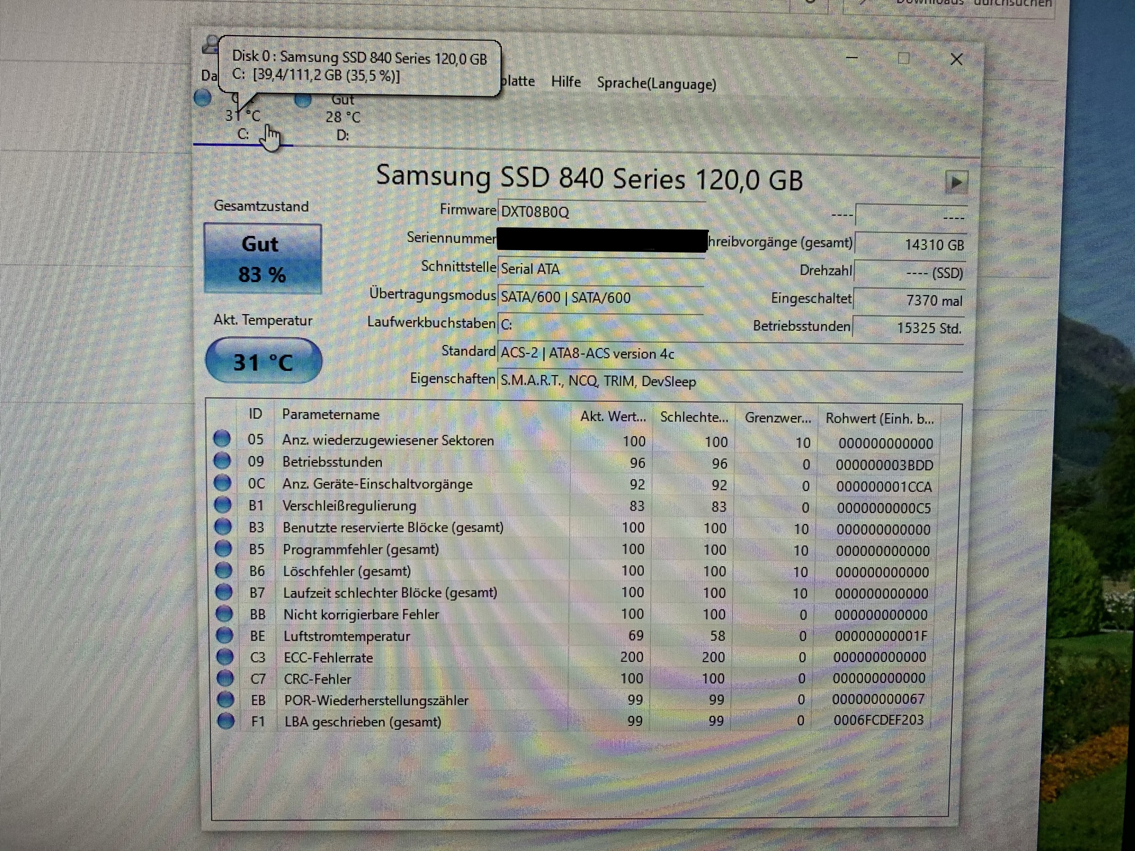

Hallihallo liebe Community,
ich poste hier eine Frage im Auftrag meiner Vaters. Er hat in letzter Zeit häufig Probleme mit dem Booten von Windows, da die Meldung kommt "Laufwerk wird überprüft und repariert (C
..." Nach 1,5h läuft die Überprüfung immer noch und mein Vater schaltet dann den Rechner ab (langes Drücken auf Einschaltknopf). Danach bootet der Rechner wieder ohne Probleme. Ich hatte die Befürchtung, dass es an der SSD liegt, deshalb wende ich mich hier an euch mit den SMART Werten vom Anhang.
Wie kann ich die Werte interpretieren? 83% hört sich jetzt erstmal nicht schlimm an. Ich kann leider nicht erkennen, wie viele Blöcke schon aus der Reserve herangezogen wurden, um die kaputten Blöcke zu ersetzen. Könnt ihr mir helfen, das zu interpretieren?
Vielen Dank und viele Grüße
Mausweazle
Mausweazle
Trotz der massiven Augenkrebsgefahr habe ich da nichts gesehen was die Probleme erklären könnte. Screenshots sollte man besser aus Windows heraus machen als mit der Kamera vor dem Monitor! Mehr Infos zur Hardware wären hilfreich und wie DDD schon schrieb, der Screenshot von CDI für das andere Laufwerk und wenn es ein optisches LW gibt, so könnte es auch an dessen SATA Datenkabel liegen, dies also ggf. mal abklemmen.mausweazle schrieb:Könnt ihr mir helfen, das zu interpretieren?

Ich würde auf jeden Fall den Windows 10 Schnellstart deaktivieren. Der kann beim Herunterfahren etwas kaputt machen, was dann regelmäßig zu Startschwierigkeiten führt.
Ich meine damit nicht den zu vernachlässigen höheren Verschleiß der SSD, sondern dass dabei Startdateien verändert werden, was bei bestimmten Konfigurationen zu Startproblemen führt.
