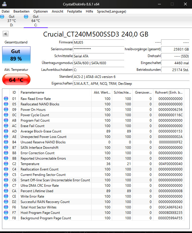

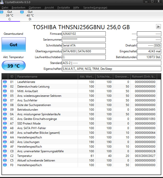

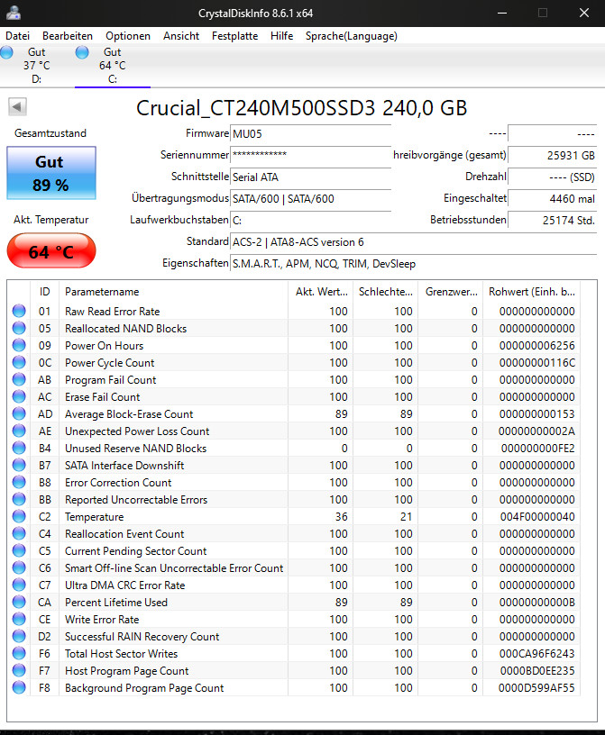

Mir ist heute (eher zufällig) aufgefallen, dass die Temperaturen der internen SSDs relativ hoch sind... ...könnte aber (gerade) an den Aussentemperaturen liegen.
Meine beiden Laptops: msi-GT72 (Toshiba SSD) und msi-GE60 (Crucial SSD).
Die Crucial lief heute ziemlich lange (Audio/Video/Streaming) mit Temperaturen von ca. 65 Grad....
....max. 70 sind zulässig. Hat mich etwas überrascht dass die temperaturwerte doch so weit oben sind...
Besten Dank im Voraus !

Die Toshiba ist im M.2. Formfaktor.
Die wird auch mit der Bezeichnung KIOXIA HG6 256GB, M.2 (THNSNJ256G8NU) geführt und hat 2D MLC NAND (19nm Toshiba), womit sie zu den besseren SSDs gehört.
https://business.kioxia.com/content/dam/kioxia/shared/business/ssd/doc/cSSD_BG1_Series_Non-SED.pdf
Die ist für eine Arbeitstemperatur bis 80°C spezifiziert.
Die Crucial M500 240GB, mSATA (CT240M500SSD3) ist im mSATA Formfaktor und dürfte damit auch mit den hohen Temperaturen kein Problem haben.
Mit ebenfalls 2D MLC NAND (20nm Micron) ist sie auch langlebig. Bei der gehe ich von maximal 70° aus.

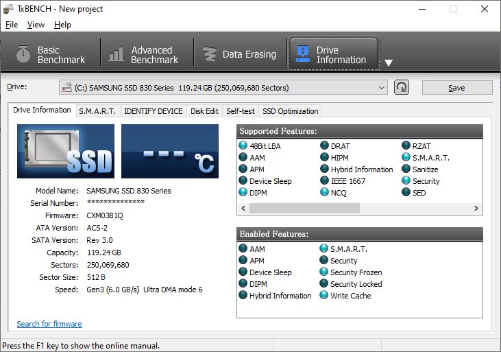

Damit die SSD im Leerlauf weniger Wärme entwickelt, kannst du AHCI Link Power Management überprüfen, ob es aktiv ist.
https://www.sevenforums.com/tutorials/177819-ahci-link-power-management-enable-hipm-dipm.html

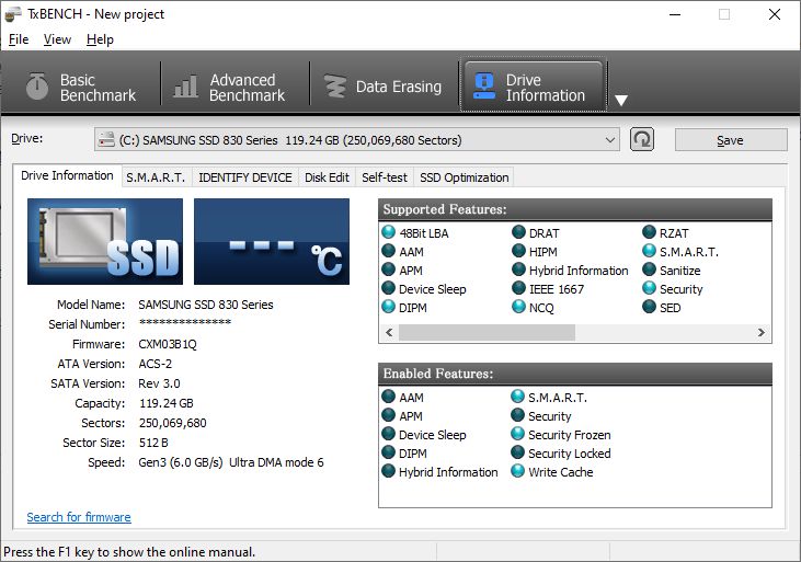

Tx Bench zeigt die unterstützten Features an und was davon aktiv ist.
Bei mir wird DIPM = Device Initiated Link Power Management unterstützt, ist aber nicht aktiv.

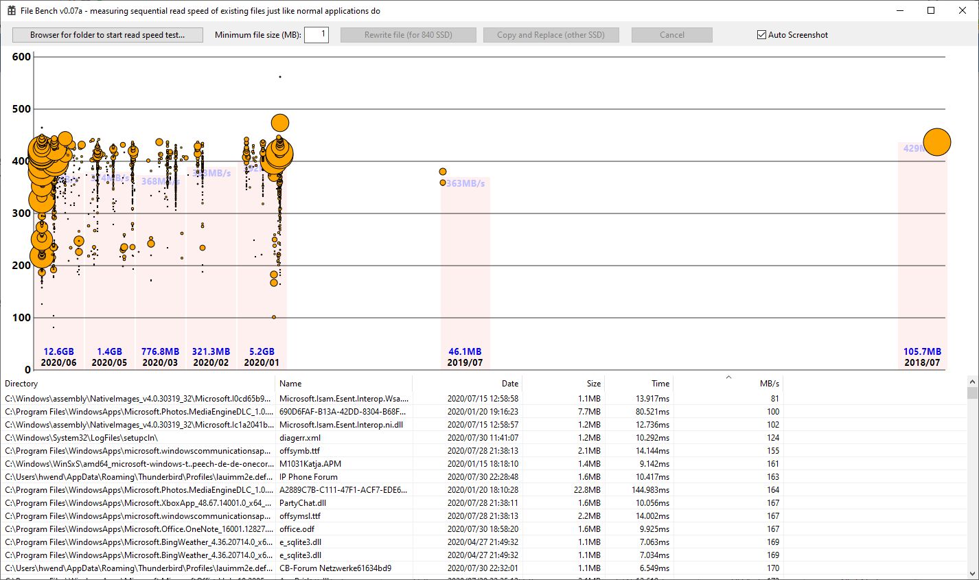

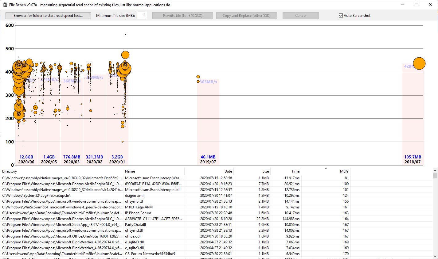

Bei File Bench kann man sehen, welche Dateien am langsamsten gelesen werden.
Das Programm wurde bei Computerbase im Zusammenhang mit Leistungseinbrüchen der Samsung 840 und 840Evo im Forum vorgestellt.
Das ist allerdings über 5 Jahre her.
SSD ist eine Samsung 830 aus 2012, die im Januar mit Windows 10 neu eingerichtet wurde.
Ok, von der SSD auf sich selbst bedeutet gleichzeitige Lese- und Schreibvorgänge für die SSD und dann fallen bei allen SSDs außer den Intel Optane die Transferraten ein, je nach Modell mehr oder weniger stark.Boerny schrieb:alles auf der ssd selbst
Das gute alte File Bench Tool von User Blublah (Quelle). Keine Ahnung ob der Defender davor noch warnt, ich habe nie ein Problem damit gehabt, aber lege meine Hand auch nicht dafür ins Feuer.deo schrieb:Bei File Bench kann man sehen, welche Dateien am langsamsten gelesen werden.

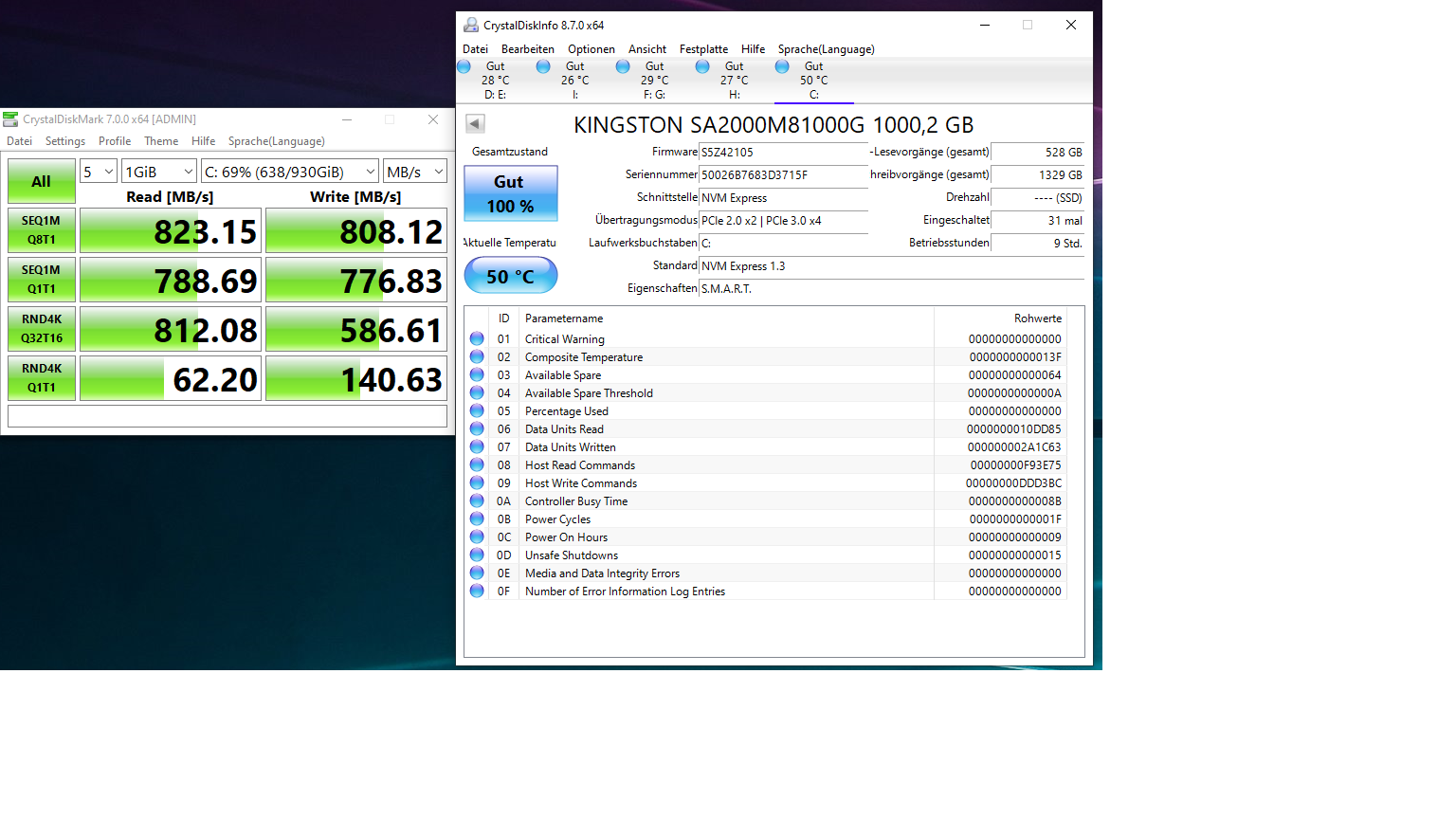

Tag! Wieso sind meine Werte so niedrig ? Und wieso nimmt er bei Übertragungsmodus nur PCIe x2 und nicht x4 ? Die SSD steckt direkt am Mainboard H97M-E im m.2 slot.... Haben sollte die SSD deutlich schnellere Werte... Oder drosselt das Mainboard ? CPU ist ein i5 4690 und 16GB DDR3 RAM... Es sind noch 4 HDD's eingebaut welche nebenbei laufen...
deo
Fleet Admiral
- Okt. 2005
- 13.465
Bei dem Mainboard geht M.2 mit PCIe 2.0 x2. Vor 6 Jahren war auch kaum eine PCIe SSD auf dem Markt. Mit Haswell (Sockel 1150) wurde M.2. eingeführt und ab der nächsten Mainboardgeneration (Skylake, Sockel 1151) auf PCIe 3.0 x4 gehoben. Da kann man froh sein bei den ersten, wenn die Schnittstelle nicht mit etwas anderem geteilt wird, so dass man nicht noch weiter eingeschränkt wird.
Achtung, der Text kommt vom Marketing.
10Gb/s sind 1000MB/s und entspricht dem Leistungsvermögen von PCIe 2.0 x2. Den theoretischen Maximalwert erreicht man nicht, also bleiben bei dir 823MB/s nutzbares Netto.
Es läuft alles korrekt bei deinem System. Die Kingston war ja nicht so teuer. Etwa Preisgleich ist die MX500 von Crucial, die an SATA 6Gb/s ca.550MB/s erreicht.
Wenn man zum Beispiel zwei unterschiedlich dicke Gartenschläuche verbindet wird der mit dem kleineren Durchmesser für den dickeren nicht mehr Wasser durchlassen können. Der dünne ist am Mainboard mit 10Gbit/s. Der dicke die SSD mit 40GBit/s. Es können auch noch mehr sein, was keine Rolle spielt.

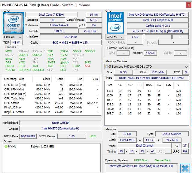

Hi,
System:
Razer Blade 15 Advanced 2019 (details see HWinfo summary).
Exchanged the preinstalled 512 GB SSD with a 1TB Sabrent Rocket PCIe SSD.
https://www.sabrent.com/product/SB-...gh-performance-solid-state-drive/#description
Vor Allem der random 4K read scheint zu niedrig zu sein?
Hat jemand Erfahrung mit der SSD bzw. Vergleichswerte?

Die hängen immer sehr vom System und seinen Energiespareinstellungen ab, die bei Notebooks generell mehr auf Energiesparen ausgelegt sind und daher auf die 4k Werte gehen. Das AS-SSD bei 4k Lesend sogar einen höheren Werte als CDM anzeigt, belegt das die SSD eine Datenkompression hat, denn AS-SSD hat da einen Bug und nur rund 70% der dabei getesteten Daten sind wirklich nicht komprimierbar, der Rest ist extrem komprimierbar.Schinzie schrieb:Vor Allem der random 4K read scheint zu niedrig zu sein?

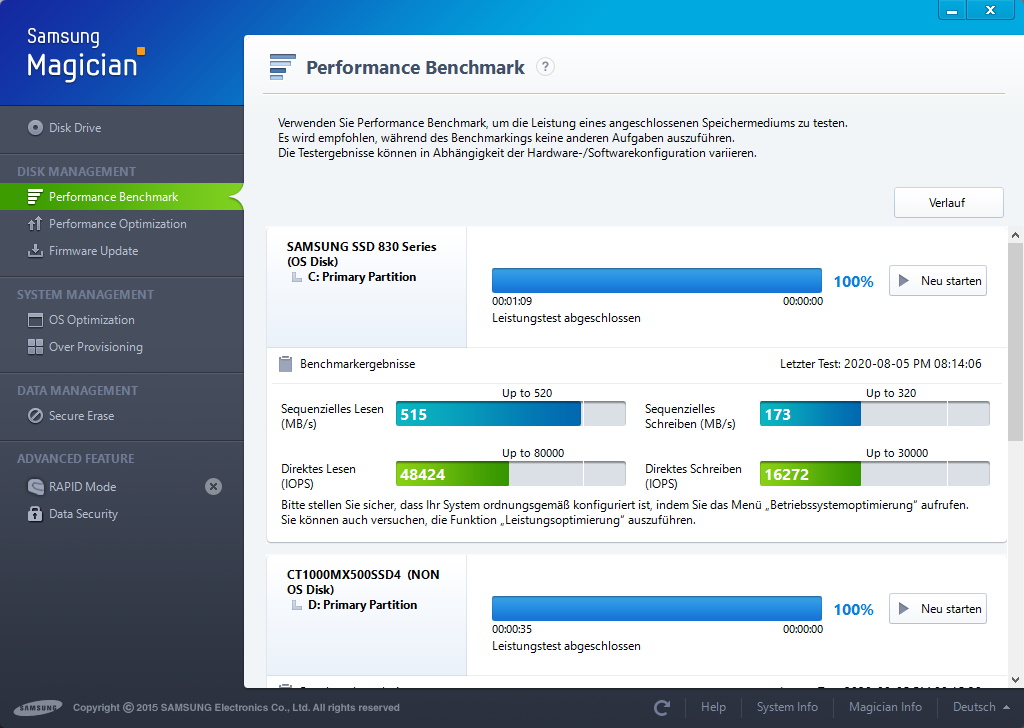

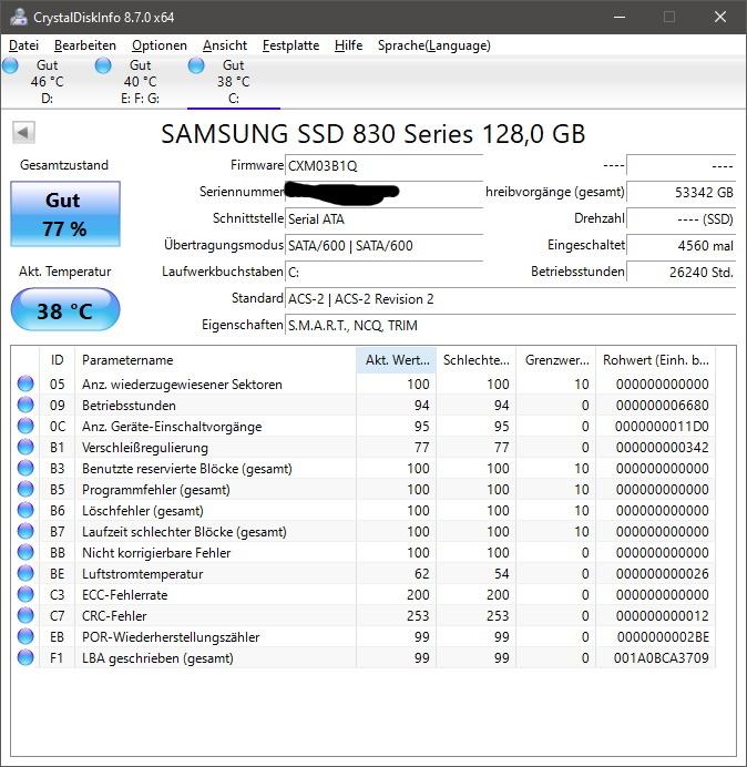

Nutze seit vielen Jahren meine Samsung SSD 830 als Systemlaufwerk.
Hab heute mal nen Test genacht und war etwas erschrocken wie niedrig die Werte teilweise sind.
Vergiss den Benchmark von Magician, sondern nimm den AS-SSD Benchmark oder CrystalDiskMark. Beachte das der X570 für seine schwachen IOPS an den SATA Ports bekannt ist, auch wenn kaum darüber geschrieben wird.maikrosoft schrieb:Hab heute mal nen Test genacht
Die S.M.A.R.T. Werte Deiner SSDs sind Ordnung, aber der Rohwert vom Attribut C7 zeigt, dass es wohl mal in der Vergangenheit Probleme mit dem Datenkabel gab oder es jetzt welche gibt. Beobachte mal die nächsten Tage oder der steigt, wenn ja, dann schaue ob beide Stecker des Kabels fest sitzen und das der Fall ist, dann tausche es aus. Danach sollte der Rohwert von C7 stabil bleiben, er fällt nicht mehr auf 0 zurück, aber wenn er nicht steigt ist mit dem Kabel alles in Ordnung.
Außerdem gab es 702 unerwartete Spannungsabfälle, was auch bei 4560 Einschaltvorgängen recht viel ist. Stützt der Rechner öfter ab oder bist Du dauernd im BIOS oder schaltest ihn einfach so aus statt ihn runterzufahren? Oder schaltest Du ihm ggf. nach dem Runterfahren zu früh den Strom ab, z.B. über eine Steckerleiste?

Die SSD nutze ich ja nun auch schon seit 6 Jahren oder mehr.
Probleme mit dem SATA Kabel hatte ich tatsächlich vor etwa 3 Jahren, habs nur zu spät bemerkt.
Die unerwarteten Spannungsabfälle könnten von Linux her kommen. Ich versuchte da des öfteren Anno 1800 zum Laufen zu bekommen, aber es hing im Ladebildschirm fest so dass nur noch der Resetbutton half.

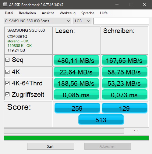

Beim ASS siehts auch nicht so viel besser aus.
Schreibend waren die 830er nie so stark, die IOPS schreibend immer schwach. Wie voll ist die SSD und wann wurde zuletzt neu installiert? Das Filesystem dürfte wohl schon stark fragmentiert sein und dann wird auch die Testdatei von AS-SSD fragmentiert geschrieben und es gibt viele kurze statt des gewünschten langen Zugriffs auf die SSD und dies beeinträchtigt eben auch bei SSDs die Performance, auch wenn manche dies immer wieder abstreiten, aber man sieht ja an den 4k Werten sie langsam SSDs bei kurzen Zugriffen sind. Wenn Du die vollen Performance der SSD ermitteln willst, dann musst Du sie formatieren und als leeres Datenlaufwerk benchen, nicht wenn Windows drauf läuft. Außerdem wäre die Frage welchen Virenfinder Du hast, denn gerade mit dem großen G sind als Bremse bekannt.
