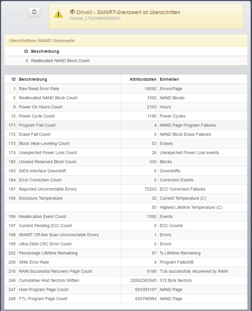

Ich nutze aktuell immer noch meine Platte von Ende 2016. Die fing aber bereits schon vor ca. 2 Jahren an Probleme zu machen.
Ist das normal, dass ne SSD so schnell die Grätsche macht, obwohl (wenn ich das richtig lese) noch 97% Lebensdauer übrig sein sollte?

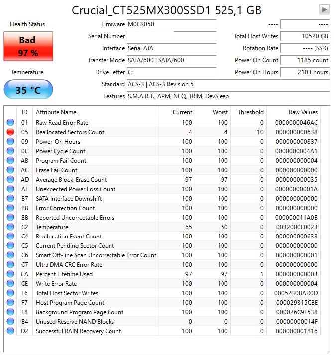

Hier ein Auszug der SMART-Werte, einmal direkt aus dem Crucial Programm, einmal aus CrystalDisk.

Die SSD ist laut Smart bei bester Gesundheit, abgesehen von 4% verbrauchten P/E-Zyklen des NANDs.Paddy0293 schrieb:anbei der Crystaldiskinfo Screenshot
Die neuste Firmware ist auch drauf. (Version EMT02B6Q)
Wie es mit dem Dateisystem aussieht, ist eine andere Sache. Man kann das Laufwerk mit dem Zuverlässigkeitsverlauf untersuchen und wenn man gar keine Anhaltspunkte hat, ein Secure Erase machen (Ersatzweise eine Komplettsicherung wiederherstellen, wobei die Zellen auch wiederaufgefrischt werden). Das tut einer SSD, auf der viele alte Daten sind, gut.
OEM SSDs haben in der Regel keine hohe TBW (z.B. 120GB 20TBW, 250GB 40TBW) und wenn die als Grundlage für die Abnutzung genommen werden, ist so eine SSD bei der Restlebensdauer schnell runter. Ich würde den Austausch davon abhängig machen, wann Reserveblöcke genutzt werden (Abnahme der Speicherkapazität) und kritischen Warnungen.schlingel3377 schrieb:dass die SK Hynix Systemplatte trotz sehr moderatem Writes, nur noch 46 % Lebensdauer übrig hat. Verbaut HP da Kernschrott oder liest CDI die Werte falsch aus?
Die üblichen Smart Tools machen in der Tat keine verlässlichen Angaben bei SSDs, die sie nicht kennen. Erschwerend kommt hinzu, dass der Smart bei NVMe stark vereinfacht wurde.
Entweder die SSD arbeitet oder ist kaputt. Man sieht natürlich eine Abnutzung, aber man weiß nicht, auf welcher Basis die runter gerechnet wird. Es gibt zwei Punkte, die ausfallrelevant sind:
1: Reserve NAND muss genutzt werden und 2. es gibt unkorrigierbare Fehler, die einen Schaden des Controllers signalisieren.
Bei der Hynix sind die ID 01 und 03 bei Veränderungen der Anlass zum Austauschen. ID 01 muss immer 0 sein und ID 03 immer 100. Dann ist die SSD weiterhin nutzbar.
Die SSD ist wohl reif für den Austausch, denn der Rohwert ist unter 10 gefallen und es wird dann nicht mehr lange dauern, bis kein Reserve NAND zum Austausch vorhanden ist und die übliche, nutzbare Schreibkapazität abnehmen, bis die SSD ihre Schreibfähigkeit komplett verliert.TitoP schrieb:Ist das normal, dass ne SSD so schnell die Grätsche macht, obwohl (wenn ich das richtig lese) noch 97% Lebensdauer übrig sein sollte?
Auch das SSD Tool von Crucial warnt. Also ist es kein Auslesefehler von CDI und ein Garantiefall, falls die noch nicht abgelaufen ist.
Danke für das Feedback! Ist ja eindeutig... nur eine Frage, was ist der "Rohwert"? Wo sehe ich den auf'm Screenshot? Garantie hat sich wohl erledigt, die Disk ist von September 2016...deo schrieb:Die SSD ist wohl reif für den Austausch, denn der Rohwert ist unter 10 gefallen und es wird dann nicht mehr lange dauern, bis kein Reserve NAND zum Austausch vorhanden ist und die übliche, nutzbare Schreibkapazität abnehmen, bis die SSD ihre Schreibfähigkeit komplett verliert.

Das ist der Messwert. Die rechte Spalte, die man bei CDI auch als Dezimalzahl anzeigen lassen kann.TitoP schrieb:was ist der "Rohwert"?
Current und Worst zeigen an, dass er unter dem Grenzwert 10 liegt. Und dann gibt es für das Laufwerk die Rote Karte.

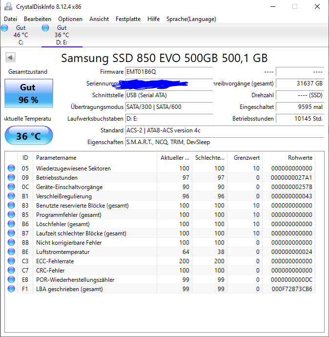

Ja, mach Dir keinen Kopf wegen dem "EB: POR-Wiederherstellungszähler", das kann bei einer externen schon mal anwachsen. "DC" bedeutet in dezimal: 220. Also 220 mal schon Strom unerwartet verloren. Hast jedes Mal ohne Auszuwerfen rausgezogen? Oder ... ich vermute mal, dass nach dem Herunterfahren Deine USB-Ports nicht stromlos sind und die SSD nicht korrekt in den Standby geschickt wird - dann ziehst Du sie mal raus und Zähler erhöht sich um 1. Es kann aber auch sein, dass Du nach dem PC-Herunterfahren zu schnell den Schalter an deiner Steckdosenleiste umlegst... Evtl. dieses Verhalten leicht ändern._TR_ schrieb:Hallo noch mal,
ich habe hier noch eine Samsung 850 EVO, die ich als externe Festplatte benutze. Kann mir jemand sagen, ob da alles in Ordnung ist?
