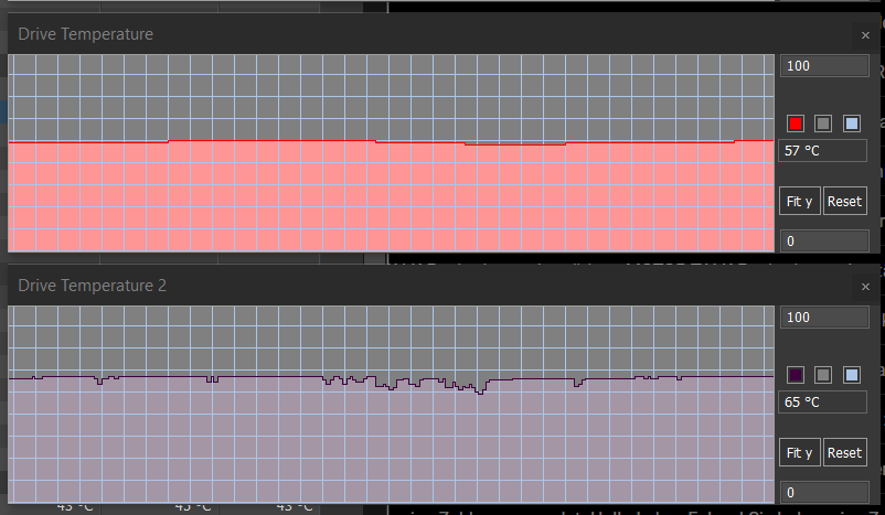

Auch wenn es hier hauptsächlich um SMART-Werte geht, möchte ich doch mal mein Anliegen vortragen:
Ich habe in meinem System 2x die Samsung 970 Evo Plus mit jeweils 500 GB verbaut.
Bei meiner Windows-SSD erreiche ich im normalen Office / Browser-Betrieb 64°C/56°C (Drive Temperature 1/2)
Die zweite SSD im kompletten idle erreicht (44/45°C)
Auf beiden SSDs sind Alphacool 11310 HDX montiert.
Wenn ich vergleiche, was im Forum sonst für Werte kursieren, empfinde ich das schon als ziemlich hoch, dafür das quasi keine Last an der Windows-SSD anliegt.
Was meint ihr?

Zweite SSD ist absolut im grünen Bereich. Erste ist aber fast grenzwertig (ich sage immer ab 65C besteht ein Handlungsbedarf). Wie sind da die Temps bei Belastung? Lass einfach mal ATTO durchlaufen mit 4GB Testfile-Größe oder mehr und beobachte die Tempo in HWinfo64... Siehst dann auch optisch an den unteren Balken - wenn sie zum Ende kürzer werden, dann throttelt sie!Wolfpac schrieb:Bei meiner Windows-SSD erreiche ich im normalen Office / Browser-Betrieb 64°C/56°C (Drive Temperature 1/2)

Im Peak bei 76°C/67°Cmassaker schrieb:Wie sind da die Temps bei Belastung?

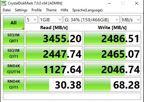

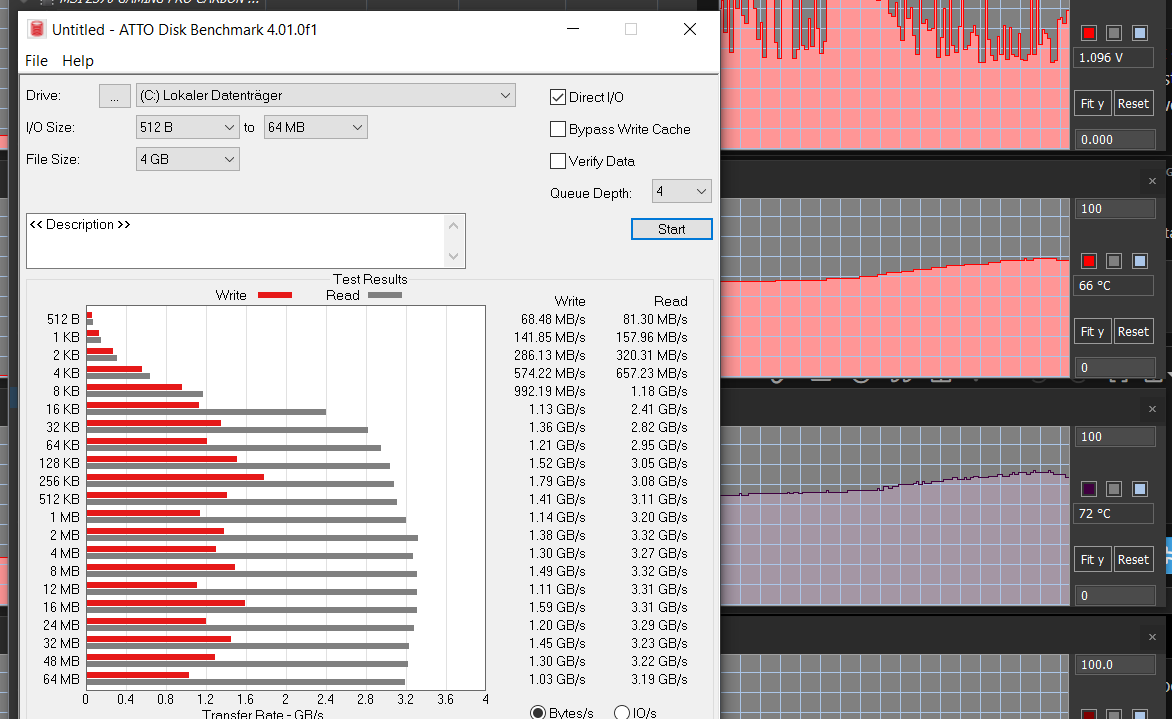

Ich habe mal Screens der Idle-Temperaturen und vom Benchmark angehängt. Ist das schon Throttle? Laut CB-Test sollte das ja eigentlich erst bei 80°C oder so anfangen.
massaker
- Mai 2012
- 2.211
Dann ist das kein Throttling. Die 970Evo+ throttelt ab ca. 80-81°C leicht, dann zunehmend stärker und versucht auf jeden Fall nicht heißer als 83°C zu werden. Du hast wohl viele Zugriffe im Hintergrund auf die erste SSD - das wird wohl Deine System-SSD, wenn ich Dich richtig verstanden habe. Das bezeugen auch Deine Ergebnisse in ATTO - Deine Lesewerte sind wirklich top, Schreibwerte jedoch müssen bei mindestens 2,5 GB/s einpendeln und da hast Du nur die ~Hälfte und schwankend - was auf starke Hintergrund-Aktivitäten im System hindeutet.Wolfpac schrieb:...im Peak bei 76°C/67°C
Zumindest das was ich sehe in HWInfo an Aktivität und Schreibvorgängen anzeigt, fällt mir nichts auf.massaker schrieb:Du hast wohl viele Zugriffe im Hintergrund auf die erste SSD - das wird wohl Deine System-SSD, wenn ich Dich richtig verstanden habe. Das bezeugen auch Deine Ergebnisse in ATTO - Deine Lesewerte sind wirklich top, Schreibwerte jedoch müssen bei mindestens 2,5 GB/s einpendeln und da hast Du nur die ~Hälfte und schwankend - was auf starke Hintergrund-Aktivitäten im System hindeutet.
Laut dem Windows-Ressourcen-Monitor schreibt der OpenVPN Client permanent mit 0,4MB/s auf die Platte. Seltsam...

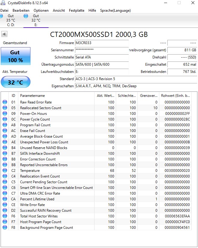

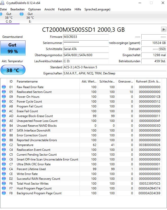

Könntet ihr euch nochmal bitte meine Werte meiner SSD's anschauen ?
Das Merkwürdige iut, das die erste SSD seit Anfang an im PC ist (seit Februar etwas) Die Betriebsstunden mit 459 aber deutlich geringer sind als die zweite SSD die vor 2 Monate verbaut wurde und über 600 Betriebsstunden drauf hat...
das vertsehe ich nicht
Erste SSD
Zweite SSD
Erste SSD
Zweite SSD

Das liegt daran, dass die SSD die meiste Zeit im Tiefschlafmodus (DevSleep) ist und der Smart diese Zeit nicht als Betriebszeit rechnet.Amiga500 schrieb:Die Betriebsstunden mit 459 aber deutlich geringer sind als die zweite SSD die vor 2 Monate verbaut wurde und über 600 Betriebsstunden drauf hat...
Als Laufwerk e: wird die SSD auch öfter und länger in den DevSleep schalten als das Systemlaufwerk.

Verstehe ich irgendwie nicht...deo schrieb:Das liegt daran, dass die SSD die meiste Zeit im Tiefschlafmodus (DevSleep) ist und der Smart diese Zeit nicht als Betriebszeit rechnet.
Also die erste SSD ist doch meine System SSD mit Laufwerk C (Windows) und D für Games
Die zweite SSD ist doch mit Laufwerk E auch eine Daten bzw Game SSD.
Weshalb ist dann die erste SSD mehr im Tiefschlaf wenn sie doch A) Systemlaufwerk ist und damit öfters in Benutzung und B auch dort viele Games vorhanden ? Dort müssten die Betriebststunden doch höher sein !? Wo genau ist mein Denkfehler ?
Und sind die Werte alle ok ?

Naja , es verwirrt mich nur weshalb die älter verbaute SSD so wenig an Betriebsstunden angezeigt bekommt..... Ich habe allgemein das Gefühl das die MX500 SSD's bei den Werten etwas spinntdeo schrieb:Die Werte sind o.k
Du kannst das Abschalten der Festplatten in den Energieoptionen von Windows deaktivieren. Die Option gilt für alle Festplatten/SSD im PC.
Eventuell gibt es dann realistische Betriebsstunden.

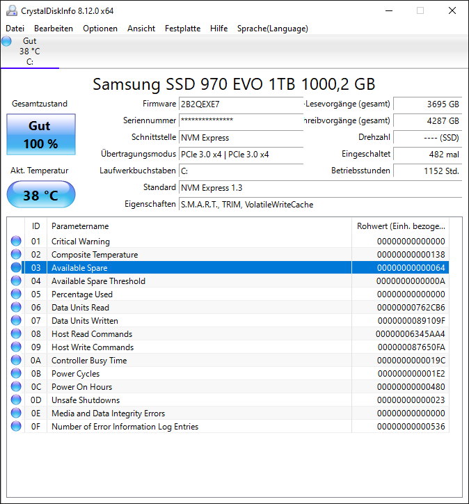

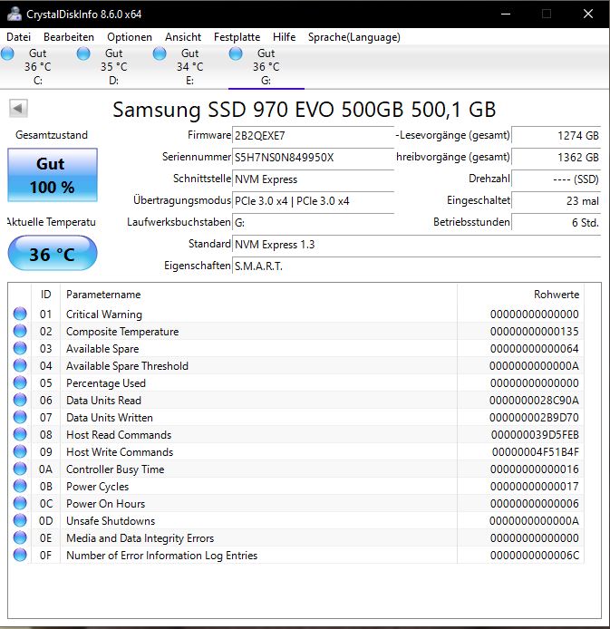

Habe nun herausgefunden woher die unsafe Shutdowns kommen.
Wenn ich im grub Bootemenü 10sek stehe und die Wahl zw. Linux und Windows habe ausschalte, zählt er den Zähler um einen hoch.
Denkt ihr das ein ein ausschalten an der Stelle schlecht ist? Ich dachte bisher das ist ähnlich wie im BIOS dass er da noch nichts groß macht und nur auf die Eingabe von mir wartet und man da ruhig ausschalten darf.

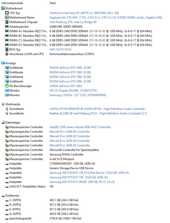

Moin,
ich möchte hier mal meine Daten einstellen. Gerne als Vergleichsmöglichkeit wie auch Anreiz zum basteln. Ich habe in meinem System:
Gigabyte X79-UP4 Rev 1.1
Intel Xeon E5-2687W v2
32 GB DDR3-1866MHz (Quadchannel)
eine Samsung 970 Evo mit 500GB eingebaut. Mehr aus Jux und Dallerei. Wollte sehen was geht. Als erstes ging nix. Die Adapterkarte wurde micht erkannt. Es herrschte Ratlosigkeit. Dann bin ich in die Tiefen des Internets gestiegen und habe ein "neues" BIOS für mein Board gefunden. Version F8g. Gibt es nicht auf der offiziellen Supportseite von Gigabyte.
Aufgespielt und rennt los. Ich habe via PCIe Karte volle Geschwindigkeit und auch Bootfähigkeit. Wird im BIOS erkannt und kann ausgewählt werden. Noch ist das OS auf einer SATA SSD. Wird aber umgesetzt bzw. hier neu installiert.
Es werden noch weitere NVMe folgen. Geplant sind zwei weitere 970 Evo Plus mit 2 TB. Das Ganze werde ich dann aber größer testen. Temperaturen bewegen sich unter Volllast zw. 60 und 70 Grad. Aida liest die Daten aus zwei Sensoren aus.

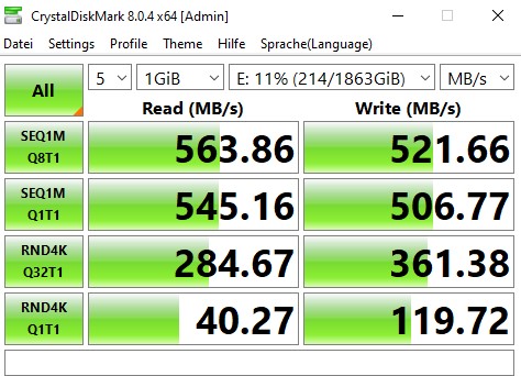

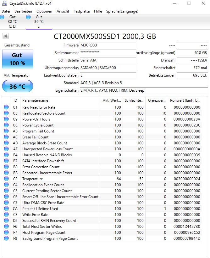

Hallo kann mir mal bitte wer erklären weshalb ich bei meiner zweiten 2TB MX500 bei
CrystalMArk im dritten Bereich in lesen nur auf 284Mb/s komme und bei AS SSD auch auf 314 MB das ist weniger als es mal war...Ich kam da normal auf 360-370 auch mit meiner ersten SSD
Kabel habe ich schon gewechselt
Amiga500
Admiral
- Dez. 2005
- 7.836
Die haben beide die M3CRC033deo schrieb:Ist deine 1. MX500 aus der 1. Revision? Die hat die Firmware M3CR023 anstatt M3CR033 der 2. Revision.
Vorher war der Wert aber auch völlig okay ..sofort nach dem Einbauen hatte ich die SSD getestet.
Was könnte das sein ? Habe heut mal das storage-executive gestartet und wollte damit mal gucken...das hat nichts damit zutun oder? Hab es danach auch wieder deinstalliert.
Hier mal die CDI
der zweiten SSD
