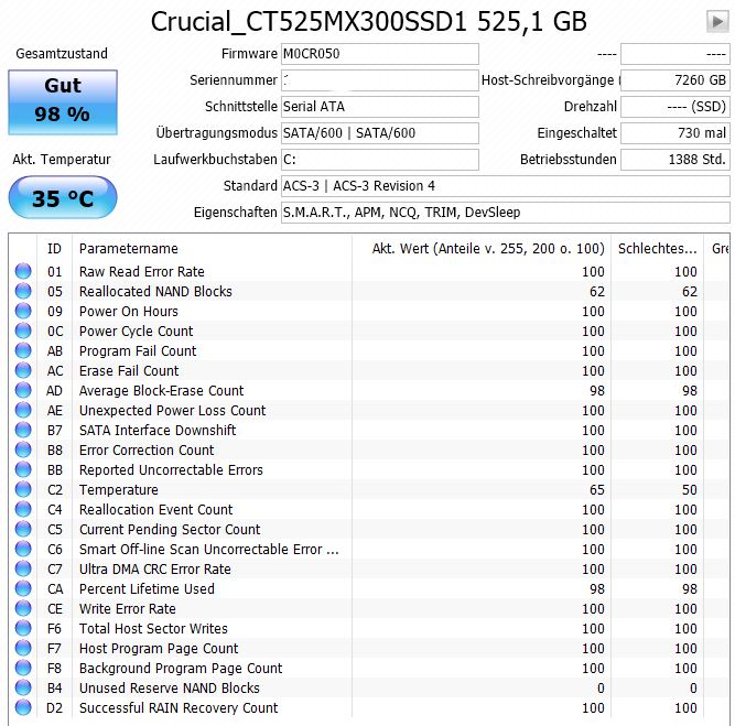

Holt schrieb:
Aus dem Screnshot von Dir wird man nicht schlau, poste doch bitte mal den Screenshot von CrystalDiskInfo für die SSD, ziehe aber bitte das Fenster soweit auf, dass alle Attribute und auch die Rohwerte vollständig sichtbar sind, also keine Scrollbalken mehr erscheinen.
Danke für deine Infos, hier der Screenshot:
817872
Jetzt sind es schon 0x0272 = 626 ausrangierte Blöcke, 9 mehr als vorher. Die Raw Read Error Rate stiegt von 5362 auf 5625 (263 mehr), der RAIN Successful Recovery Page Count von 1880 auf 0x0768 = 1896 (16 mehr) und die Reported Uncorrectable Errors von 6702 auf 0x1A4A = 6730. Wie vor allem die Raw Read Error Rate zu interpretieren ist, kann ich nicht sagen, aber dafür das die NANDs im Schnitt gerade 34 P/E Zyklen runter haben, ist der Zustand nicht in Ordnung, da scheint beim Binning ein schlechtes Die durchgerutscht zu sein, aber noch sind ja 0x0515 = 1301 Reserveblöcke übrig, also etwa 2/3 der ursprünglich vorhandenen Reserve.
Reaktionen: TitoP
