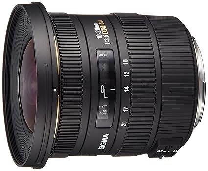

@Catfan
Hab eine Sigma 10-20mm und möchte damit Landschaftsaufnahmen fotografieren. Desöfteren steht im Vordergrund ein Stein,Holzbalken etc.
Wie sollte ich fokussieren?
Wie Aurum es angesprochen hat, wie genau klappt das mit dem unendlich fokussieren?
Stelle das Objektiv auf die 8 und dann ist alles egal wie nah oder fern scharf?
Probiere mal den Tiefenschärferechner aus. Unter Aufnahmeformat wählst du die Sensorgröße, in deinem Fall vermutlich APS-C, die Brennweite setzt du auf 10mm. Anschließend nimmst du eine eher kleine Blende (zum Beispiel Blende 11 oder 16) und setzt die Gegenstandsweite so, das in der rechten Häflte des Fensters unter Schärfentiefe der Nahpunkt sehr klein, der Fernpunkt aber noch bei unendlich stehen bleibt. Der Stein sollte natürlich etwas hinter dem Nahpunkt liegen, damit dieser auch noch scharf abgebildet wird. Die ermittelten Werte überträgst du dann einfach in deine Kamera und dann gelingt die Aufnahme auch mit Sicherheit.
Als Beispiel:
Meine zweite Hälfte der Aussage in #175 muss ich etwas korrigieren. Wenn du auf unendlich fokussierst und weit genug abblendest, macht es im Nahbereich kaum einen Unterschied aus, ob du auf unendlich oder sagen wir auf 2 Meter manuell fokussiert hast.
Bei Blende 11 kann ich die Gegenstandweite auf 38cm stellen, damit Fernpunkt sich auf unendlich einstellt. Das heißt, damit Vordergrund Motiv und Landschaft scharf fokussiert ist, müsste ich ca 38 CM vom ersten Motiv entfernt sein?
aurum schrieb:
Richtig und wenn ich es auf die 8 einstelle, ist alles scharf, selbst die nahen Motive?
